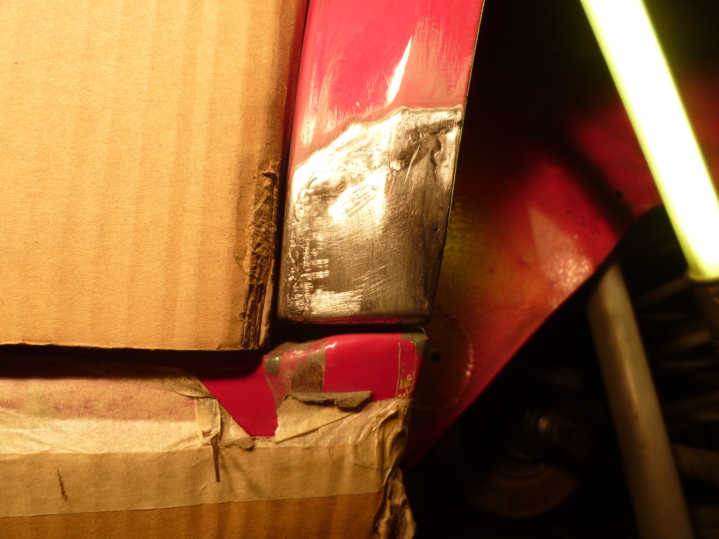

BeitragVerfasst am: So 17 Nov 13 23:07:54    Titel:

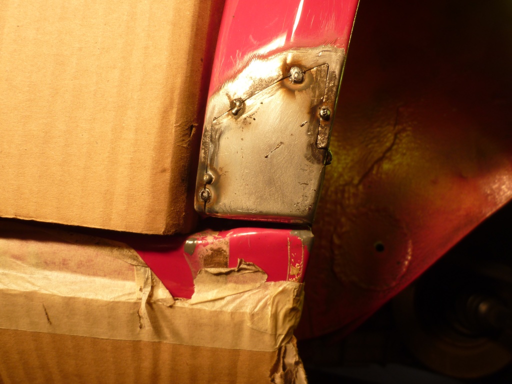

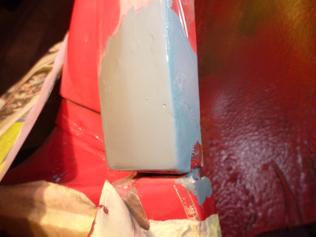

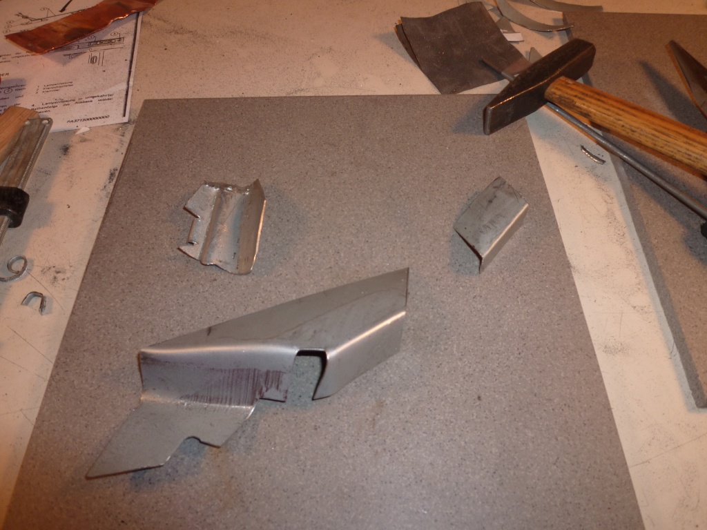

Sodele, das Blechlein ist drin und wieder eine Ecke gemacht...

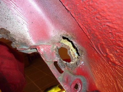

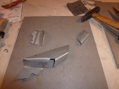

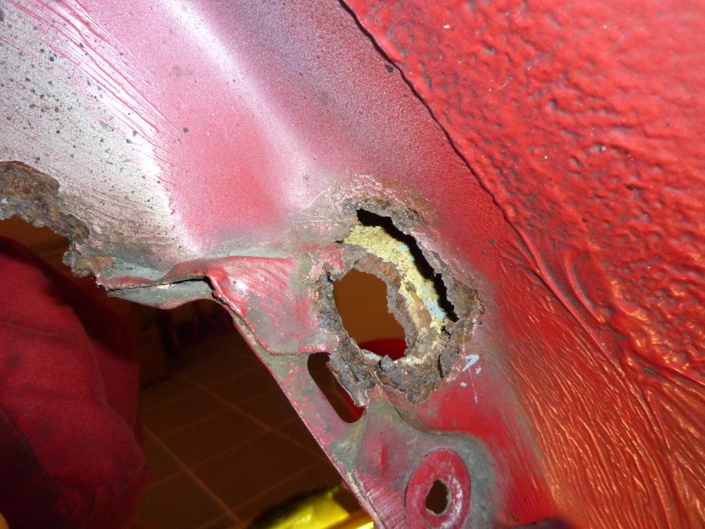

meone88

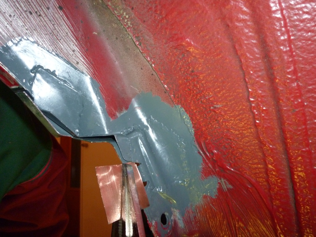

BeitragVerfasst am: Sa 21 Dez 13 00:54:11    Titel: Neues vom Radlauf...

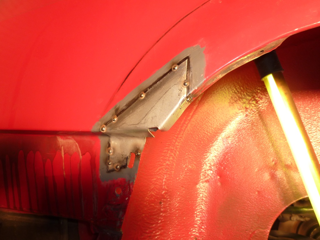

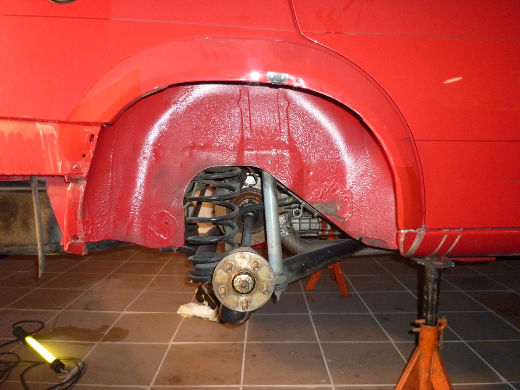

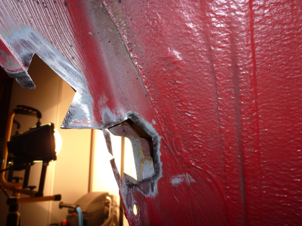

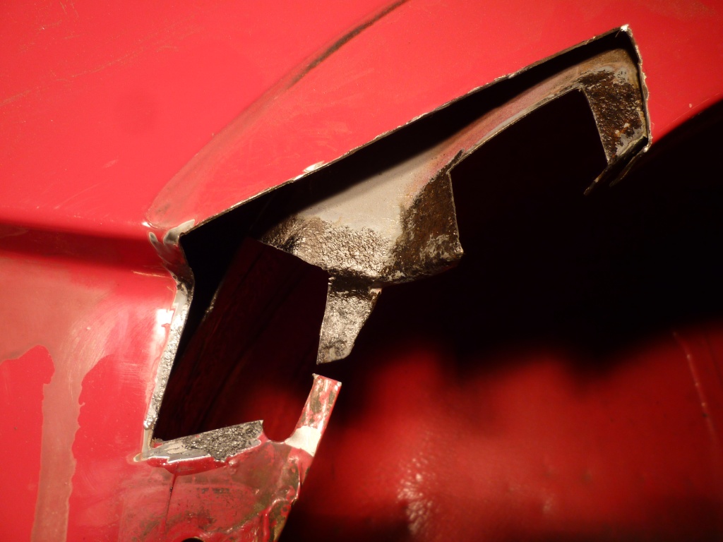

So, Geschenke alle gekauft (ok, macht meine Frau) und alle Weihnachtsessen und Advendsfensterapéros über die Bühne gebracht und so kann es weiter gehen...
Alles Uebel wegschneiden, Puzzleteile modellieren, zwischendrin mal wieder reinsetzen (weil die schönste Freude ja die Vorfreude ist) und dann alles reinbruzzeln.
lg
gf

BeitragVerfasst am: Sa 21 Dez 13 15:49:29    Titel:
Ich beobachte diese tolle Arbeit wirklich sehr interessiert!
Dabei kommt bei mir folgende Frage auf:
Wie lange bleibt die geschweißte Stelle rostfrei bzw. wann kommt da wieder etwas durch?
Hält das so lange, daß vorher andere Stellen am Auto fällig werden?
Mir ist schon klar, daß das von weiteren Behandlungsmaßnahmen abhängt ...
Unwissende Grüße
meone88
BeitragVerfasst am: Do 06 März 14 23:06:26    Titel:
Hallo Rainer
Kritisch sind nur die Stellen, an die ich nach dem Schweissen nicht mehr ran komme. Dies ist eigentlich nur beim hinteren, rechten Radlauf vorn der Fall. Da geh ich noch mit Mike Sanders Fett dahinter...
Eine Hohlraumbehandlung hat der Alfa scheinbar vor langer Zeit schon mal bekommen.
Ansonsten hoffe ich doch, dass es lange hält - zumal der Alfa ja nicht mehr im Winter bewegt wird.
Wir werden in einigen Jahren sehen...
lg
gf

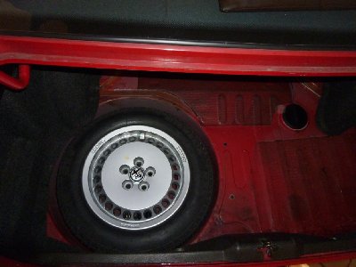

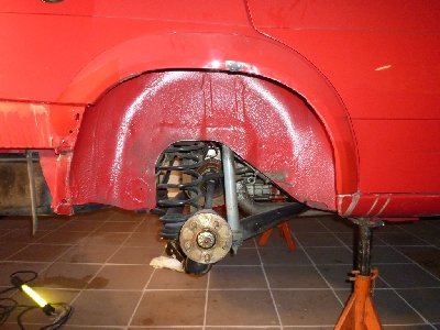

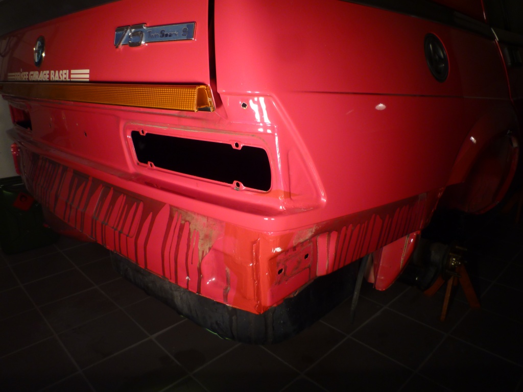

meone88
BeitragVerfasst am: Do 06 März 14 23:20:42    Titel:
So, langsam gehts ans Zusammensetzen.
Die Farbe hat anfangs nicht gepasst - dann hab ich einen super Lieferanten hier in der Schweiz gefunden - der hat mir dann die richtige Farbe in eine Spraydose gefüllt und innerhalb eines Tages geliefert! Alles später Sichtbare hab ich dann nochmal geschliffen und gespritzt...
Im Moment bin ich am Bremsen entlüften, dann kommt ein neuer Endtopf rein und alles wieder zusammengebaut. Dann hoffentlich die Problemlose MFK, drückt mir die Daumen!

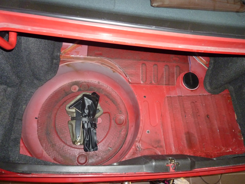

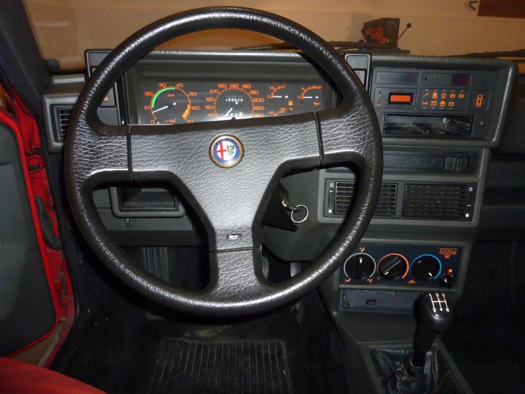

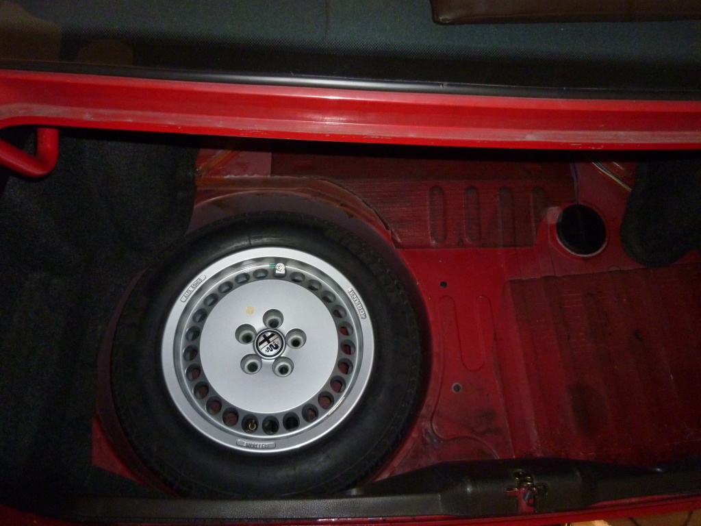

meone88
BeitragVerfasst am: Mo 10 März 14 23:30:43    Titel:

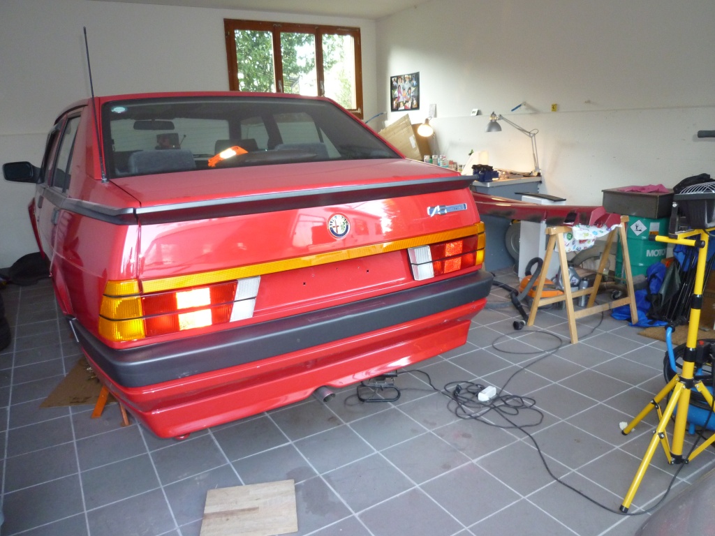

Auspuff und Kofferraum sind fertig und auch das Heck sieht langsam wieder nach 75er aus.
Heute hab ich Hohlraumwachs von den Schwellerblenden abgekratzt bis der Silikonentferner alle war.
Jetzt dann noch Innenkotflügel, Radlauf- und Schwellerblenden montieren, dann ist der Alfa wieder bereit für die Strasse...

alfamann62
Anmeldedatum: 23.08.2010
Beiträge: 210
Wohnort: Sinsheim
BeitragVerfasst am: Di 11 März 14 22:26:08    Titel:
Hallo Gian Franco,
habe gerade die gleiche Arbeit vor mir. Wie hast du denn nach dem Punkten geschweisst?
Ein Schutzgaspunkt eng neben dem anderen, damit die Naht ganz dicht ist?
Manfred
