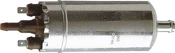

Also die Hauptpumpe ist mal mit sicherheit gesteckt.
Die hab ich zerlegt gereinigt und jetzt läuft sie wieder.
Was willst Du da zerlegen? Das Teil ist komplett verpreßt und eigentlich nicht zu zerlegen. Bild siehe unten - Varianten nur im Bereich der Stromanschlüsse, sind beim 75 geschraubt und nicht gesteckt.
Eigentlich is sie nicht dafür gemacht aber wenn du das verpresste wegschneidest kann man de oberen teil wo die kohlen drin sind rausnehmen und dann geht die ganze pumpe raus. Im vorderen teil sind so walzen drin die durch die fliehkraft nach aussen gedrückt werden und somit foerdern. da hatte sich eine verzwickt. vermutlich schon so ausgeleiert. Die O-ringe hab ich erneuert und den vorderteil wieder mit nem reca schrumpfschlauch(mit kleber drin) drangeschrumpft.

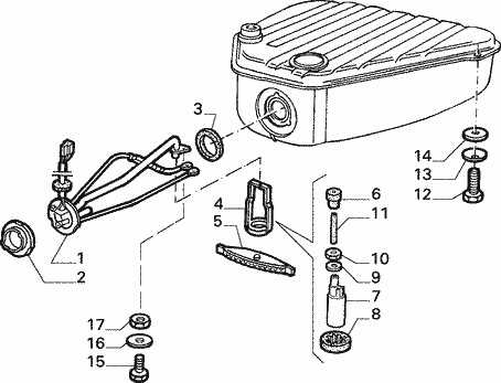

Die Vorpumpe ist nur reingesteckt richtig ?
Das kann man jetzt sehen wie man es will, aber für mich ist bei diesen Pumpen kaputt = kaputt. Wenn da eine nicht mehr will, baue ich eine andere ein. Habe aber - Gott sei Dank - immer ein oder zwei gute/ funktionierende gebrauchte und mind. eine neue rumliegen. Ob Dein "Geflicke" der Pumpleistung von - neu - ~5bar standhält, stelle ich in Frage. Aber für ein Notbehelf über das Wochenende ist das sicher OK.
Siehe Bild - hoffe es ist zu erkennen......
