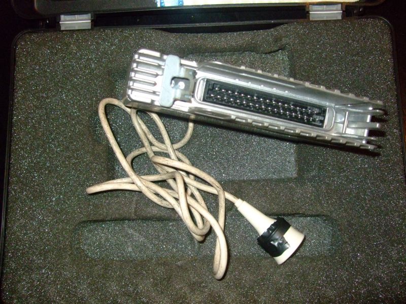

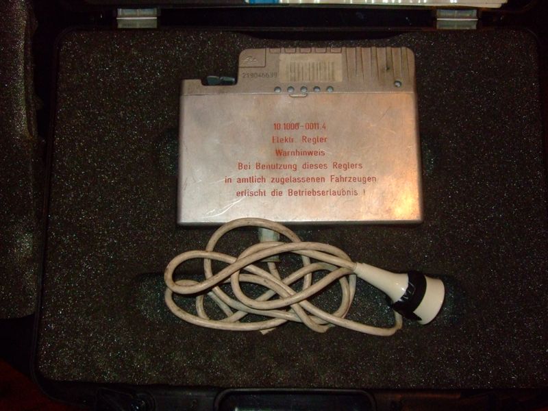

Ich war heute ein wenig tätig.
Es gibt eine Möglichkeit, über ein Test-Steuergerät mögliche Fehler im ABS-System zu finden. Dieses habe ich
a) wo gefunden
b) dort ausgeliehen
c) am 75 benutzt
Dazu wird das vorhandene Steuergerät ausgestöpselt, das Prüfsteuergerät angeschlossen und eine Proberunde gedreht. Am Ende über einen Taster und Blinkcode ausgewertet... So richtig archaisch Smile
Ergebnis:
Keine Fehler lt. Blinkcode.
Wenn dies der Fall ist, liegt es am Druckspeicher.

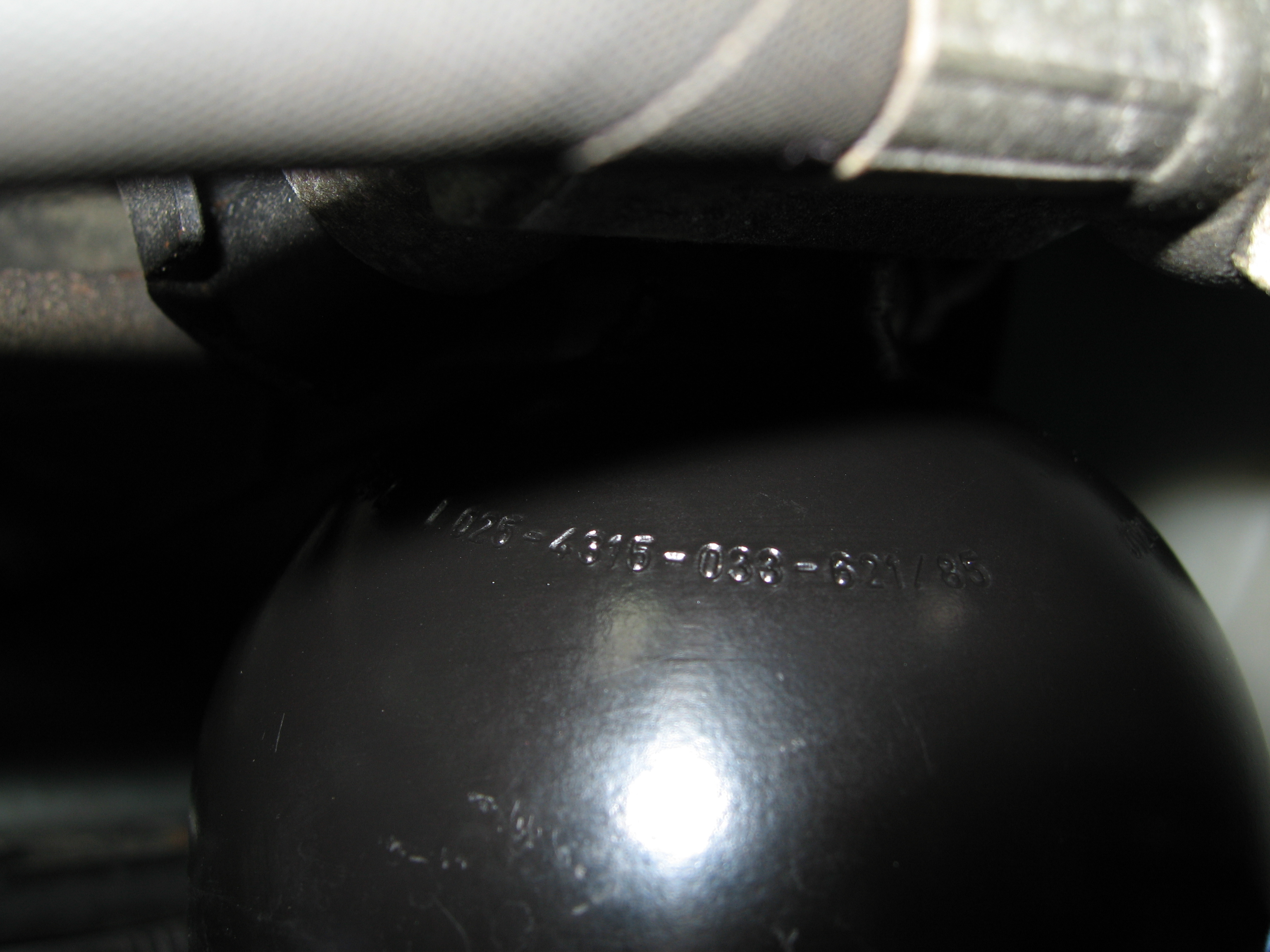

Demnächst werde ich wissen, ob, wo und für welches Geld man die Dinger nachfüllen lassen kann. Weiss jemand zufällig den Soll-Fülldruck?

BeitragVerfasst am: Di 06 Dez 11 22:17:01    Titel:
Die Füllen sich doch selber durch die Pumpe.
140 bis 180 bar sind im WHB angegeben.
Achja, ein Schweizer hat mir erzählt, er hätte sein ABS mal bei ATE überholen lassen. Vielleicht mal anfragen.

BeitragVerfasst am: Mi 07 Dez 11 23:35:18    Titel:
Wenn die Pumpe sofort kommt, wenn man bremst, liegts am Druckspeicher.
Druckspeicher gibts nur bei Alfa, obwohl eine ATE Teile-Nummer drauf ist. Liegt bei 200 EUR. ATE hat da nix. Hab ich schon mal angefragt.
Gebrauchte Druckspeicher dürften genauso mies sein wie der den Du gerade drin hast, weil die Mebran altert, durchlässig wird, und dann das Teil komplett mit Bremsflüssigkeit vollläuft.
Ich hab mir einen neuen eingebaut, und seither funzt es wieder normal.

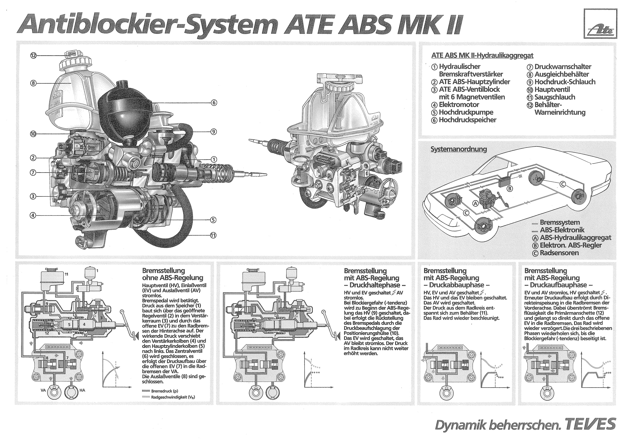

BeitragVerfasst am: Do 08 Dez 11 00:32:13    Titel:
Und hier noch eine Übersicht zum Thema
"Dynamik beherrschen"
