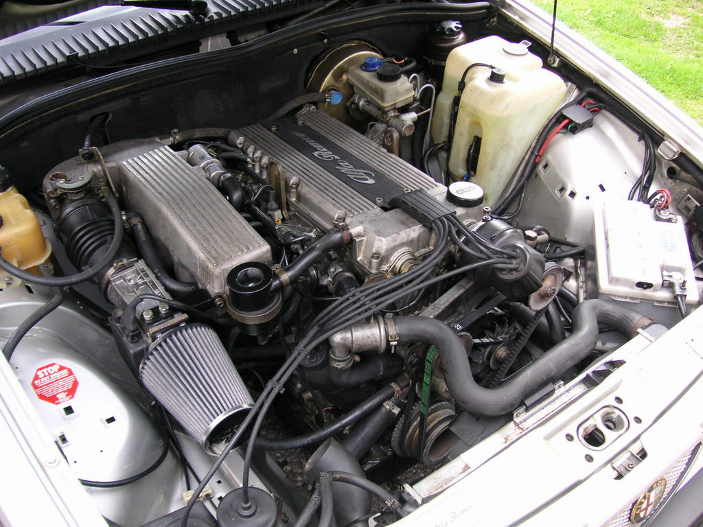

BeitragVerfasst am: Fr 09 Sep 05 10:26:20    Titel:
David hat Folgendes geschrieben:
Hallo Chris,
schön, daß Du so intensiv das Foto betrachtet hast.
Hatte erst auf den zweiten und dritten Klick gemerkt, daß es auch noch größer geht....
Ist nur auf die Schnelle gemacht gewesen.
Das Foto oder die Arbeit? Wink
Im Original sieht es doch um einiges besser aus.
Kann ich mir denken.
Nun mal zu Deinen Anregungen.
Die Zündkabel stammen von Beru und waren ursprünglich ein Notbehelf, nachdem ein Marder mir an meinem Studienort (tiefste Osten, da kennt keiner sich mit Alfa aus...) die Kabel zerbissen hatte und die Originale fast 200 Euro kosten sollten. Inzwischen waren die beiden längsten Kabel bestimmt innerhalb eines Jahres 10x zerbissen, da half nach dem Fahren immer nur abziehen und dann gaben sich die Biester zufrieden. Hatte alles versucht, half nichts. Jetzt herscht seit einem Jahr Ruhe. Die Kabel kommen natürlich raus (wandern in den Hyundai meiner Freundin). Dann kommen rote oder zumindest orangene rein.
Die Beru habe ich früher auch immer genommen. Im Verhältnis recht günstig und auch wenn sie blau sind ( hatte früher in meinem Mini Cooper mal den Motor in dem gleichen Farbton lackiert - Motor war gerade draußen und kein anderer Ton bei meinem Händler auf Lager ), sehen sie allemal besser aus als diese orangen aus dem WAL-Mart.
Bevor Du aber nun gegen orange ( woher Du die auch immer beziehst Wink ) tauscht, nimm lieber wieder schwarze. Sieht dann nicht ganz so kitschig-bunt aus. Wink
Der Öl-temp-g. soll eigentlich schon seit langem gegen die Ölablaßschraubenlösung (wir erinnern uns an meiner ewige Fragerei hier im Forum) getauscht werden, darum mache ich mir da keine allzu große Mühe. Das ständige Gefummele beim Ölgucken nervt wirklich!!!
Ich habe ja bei meinem TS noch einen Ölkühler verbaut. In die Schläuche habe neben dem obligatorischen Ölthermostat noch ein so genanntes Thermocontrol verbaut. Das ist ein kleines Gehäuse in dem man einen Temperaturgeber einschrauben kann. Aber das hatte ich - glaube ich - schon geschrieben....
Der Schlauch an der Entlüftung ist spiralförmig, extrem biegsam, ölunempfindlich und schwarz, das ganze stammt von Obi (Teichabteilung:-).
So sieht es auch aus..... Wink
Ist seit einem Jahr drin, da Alfa/Fiat, Bosch usw. keinen passenden Schlauch haben. Ist wohl bei Alfa nicht mehr lieferbar. Kennst Du eine Bezugsquelle?
Bei Alfa war das auch nur Meterware. Einfach im Zubehör ( evtl. Hydraulik-Fachgeschäft ) nach öl- und bezinfestem schwarzem Schlauch mit passendem Innendurchmesser suchen. Auch hier wieder mein Tip es bei US-Zubehörläden versuchen. Da gibt es solche Dinge oft zu relativ günstigen Preisen. Auch ein Tip wäre Staufenbiel in Berlin www.staufenbiel-berlin.de . Die haben auch Schläuche im Programm.
Das mit dem Luftsammler werde ich mir mal überlegen, wäre ja eine interessante Geschichte.
Kommt sicher gut. Smile Habe allerdings keinen mehr. Der letzte ist an Marco gegangen und tut jetzt - teilweise - Dienst in seinem Spider.
Die restlichen Kritikpunkte werden ebenfalls abgearbeitet.
Ist wie gesagt alles nur meine persönliche Meinung. Es muß Dir gefallen - nicht mir. Auch an meinen Autos sind Dinge gemacht und angebaut, die nicht allen gefallen. So habe ich z.B. Alu-Pedale und Fußstütze von Folia-Tec ( High-Speed Alu-vercromt ) verbaut. Gedacht waren die eigentlich mal für den 168. Dort habe ich aber inzwischen Zender-Pedale und -Fußstütze vom 166 eingebaut. Da die Folia-Tec Dinger dann im Regal lagen, kam meine Frau auf die Idee ich könnte diese doch im 75 einbauen - ihr würde es gefallen..... Gab aber schon Leute die meinten es würde etwas kitschig aussehen.....
Ich stelle die Fotos dann ins Forum.
Bin gespannt.....
Dein TS gefällt mir auch recht gut, war unter anderem der Anlaß, den VD zu lackieren.
Mache das eigentlich bei fast jedem Auto das ich länger fahre. Macht dann irgenwie mehr Spaß die Motorhaube zu öffnen.
Hast Du eigentlich deinen 1.8er noch und wenn ja, ist der ebenfalls aufgewertet?
Nein, der letzte 75er ist schon etwas länger gequadert worden. Bin zwar gerade am überlegen ob ich wieder einen für meine Frau kaufe - denn der Panda den sie zur Zeit bewegt wir Ende des Jahres fertig sein. Allerdings überlege ich da auch, ob es nicht besser ein 33 Sportkarton oder ein 145/ 146 sein soll. Letztere sind praktischer - ich kann dann bei vielen Überlegungen anders disponieren und muß nicht immer bei größeren Transporten irgendwo ein Auto leihen....
Ich persönlich bin ja Fan von diesem Motor, dem Klang und vor allem der Form.

BeitragVerfasst am: Fr 09 Sep 05 12:28:17    Titel:
Der Schlauch an der Entlüftung ist spiralförmig, extrem biegsam, ölunempfindlich und schwarz, das ganze stammt von Obi (Teichabteilung:-). Ist seit einem Jahr drin, da Alfa/Fiat, Bosch usw. keinen passenden Schlauch haben. Ist wohl bei Alfa nicht mehr lieferbar. Kennst Du eine Bezugsquelle?
Habe eben einen passenden Katalog in der Hand:
Hytec Hydraulik OHG, Harbker Weg 2a, 38350 Helmstedt, Telefon 05351-599707, Fax 05351-599708, hytec@t-online.de, www.hytec-hydraulik.de
Da solltest Du passende Schläuche finden. Z.B. der Schlauchtyp OLN würde sich gut machen.

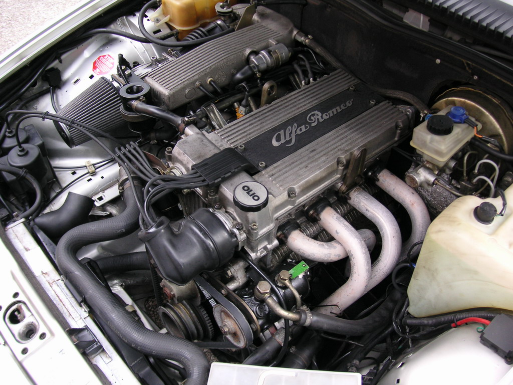

BeitragVerfasst am: Fr 09 Sep 05 17:43:59    Titel:
@chris
sauber gemacht dein motorraum ... thumbup
macht sich gut der schrumpflack - bin bei meinem ein bischen sparsamer und dezenter zu werke gegangen Laughing (siehe foto).
...jedoch wenn ich es mir recht überlege Rolling Eyes , wenn die auslassnocke den geist aufgibt wirds bei mir auch rot im motorraum Wink gefällt mir echt gut - auch in verbindung mit den roten zündkabeln....
eine frage noch:
du hast wie auf dem foto zu sehen ist ein blech über deinem auspuffkrümmer montiert - ich nehme mal an um den hauptbremszylinder vor der strahlungshitze abzuschirmen - oder?
also ich kenn das ganze nur von meinem vater der mit einem dicken 1750gtv auf der rundstrecke unterwegs ist - da leutet mir das ein, aber bei einem strassenauto ?- macht das sinn?
wie hast du das ganze befestigt ? (habe eine fächerkrümmer von csc verbaut)

BeitragVerfasst am: Fr 09 Sep 05 20:00:35    Titel:
@chris
Danke. Smile Sieht auch in natura recht nett aus. Smile
Gibt ja auch Leute die lackieren die Motorteile mit normalem Lack oder polieren die Aluteile. Da gefällt mir der Schrumpflack schon um Klassen besser.
Da könnte etwas Farbe auch nicht schaden. Wink
Bezugadressen habe ich ja schon öfters gepostet......
eine frage noch:
Das Auto hatte früher mal ABS. Das Blech war schon da als ich den 75 kaufte. Jetzt gibt es kein ABS mehr - da ich aber noch keinen Fächerkrümmer habe und er Gußkrümmer in meinen Augen etwas häßlich ist, habe ich das Blech mit schwarzem Schrumpflack lackiert und wieder montiert.
Das Blech selbst ist mit den Schrauben der linken Motorzugöse befestigt. Das Alublech selst relativ dick und so gebogen das es nicht klappert oder schwingt.
Mein zukünftiger wird ähnlich aussehen - nur etwas dicker sein und eben aus Edelstahl.
Wegen Hitzeschutz, ich würd ihn einwickeln:
Oder http://www.sandtler.de/katalogangebote/artikeluebersicht/hitzeschutz/hitzeschutz.htm
Wir machen das bei (fast) allen Krümmern - motorsporterprobt - bringt weniger Hitze in den Motorraum und ist nur zu empfehlen. Außerdem sieht der Stahlkrümmer dann nicht ganz so häßlich aus. Wink
Das mit der Erhöhung der Leistung sollte man aber sicher nicht allzu ernst nehmen. Der Rest stimmt - selbst gemessen.
