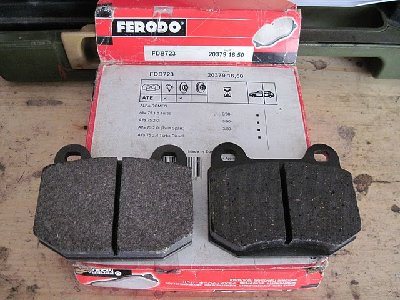

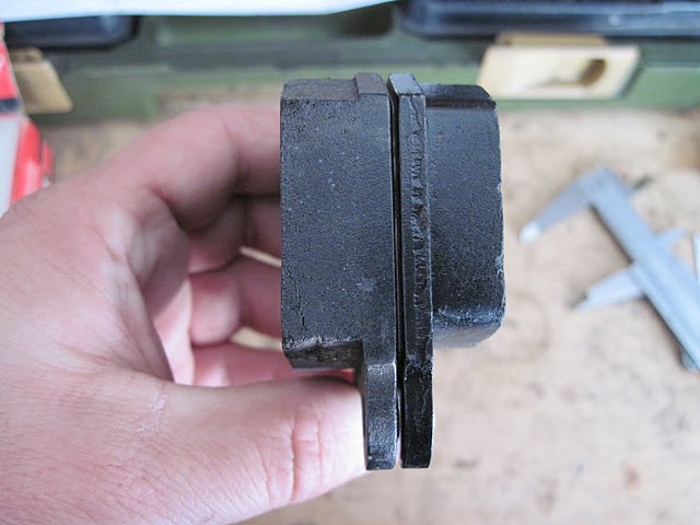

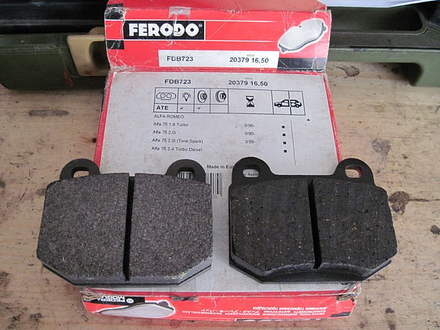

Tag die Herren!
Bezüglich der Serienbremsbeläge muß ich noch ein paar Anmerkungen und Bilder beisteuern.
Hab in meinem Fundus zwei Belagsätze von Ferodo (Serienausrüstung), der Unterschied besteht in der Größe der Reibfläche, der Typbezeichnung und einer Baujahrszuordnung.
Ferodo FDB 448 bis Baujahr 09/89 (rechts im Bild)
Ferodo FDB 723 ist ab Baujahr 09/89 (links)
Warum es zwei verschiedene Varianten gibt? Keine Ahnung.
Fakt ist das die FDB 723 eine größere Reibfläche haben und die gesamte Fläche der Bremsscheibe abdecken (wie von Reiner bereits erwähnt).
Bei den Sportbremsbelägen haben sich die Firmen natürlich an der ersten Variante orientiert. Für die wenigen nach 09/89 gebauten Autos wurde wohl aus Kostengründen keine neue Variante mehr aufgelegt, dafür wären neue Werkzeuge fällig gewesen (Annahme).

BeitragVerfasst am: Fr 29 Apr 11 19:28:27    Titel:
Demnach kann man doch bestimmt die grösseren Beläge der Variante2 in Bremsvariante1 stopfen oder?
BeitragVerfasst am: Fr 29 Apr 11 19:36:29    Titel:
Natürlich, die Bremszangen sind ja gleich.

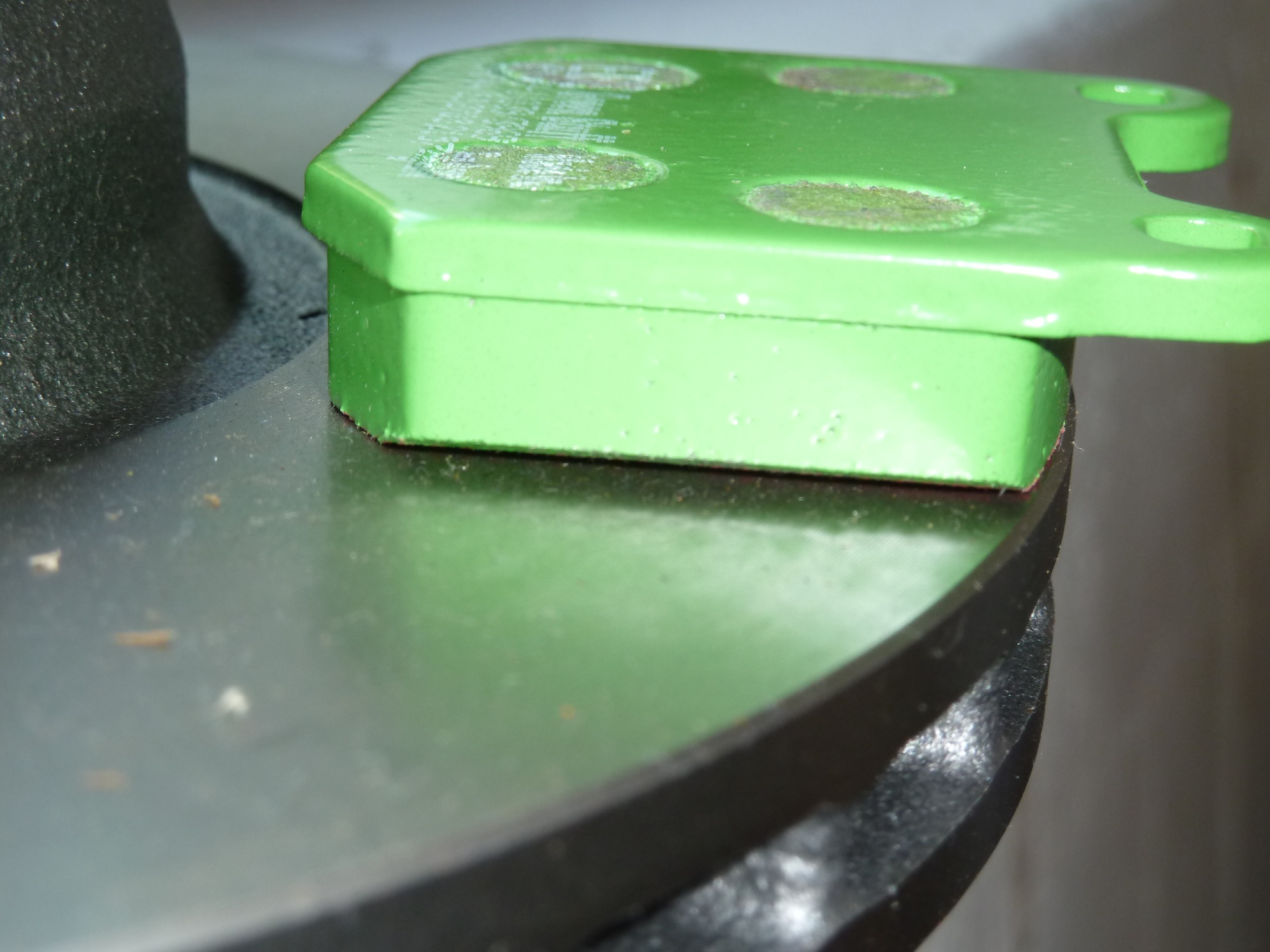

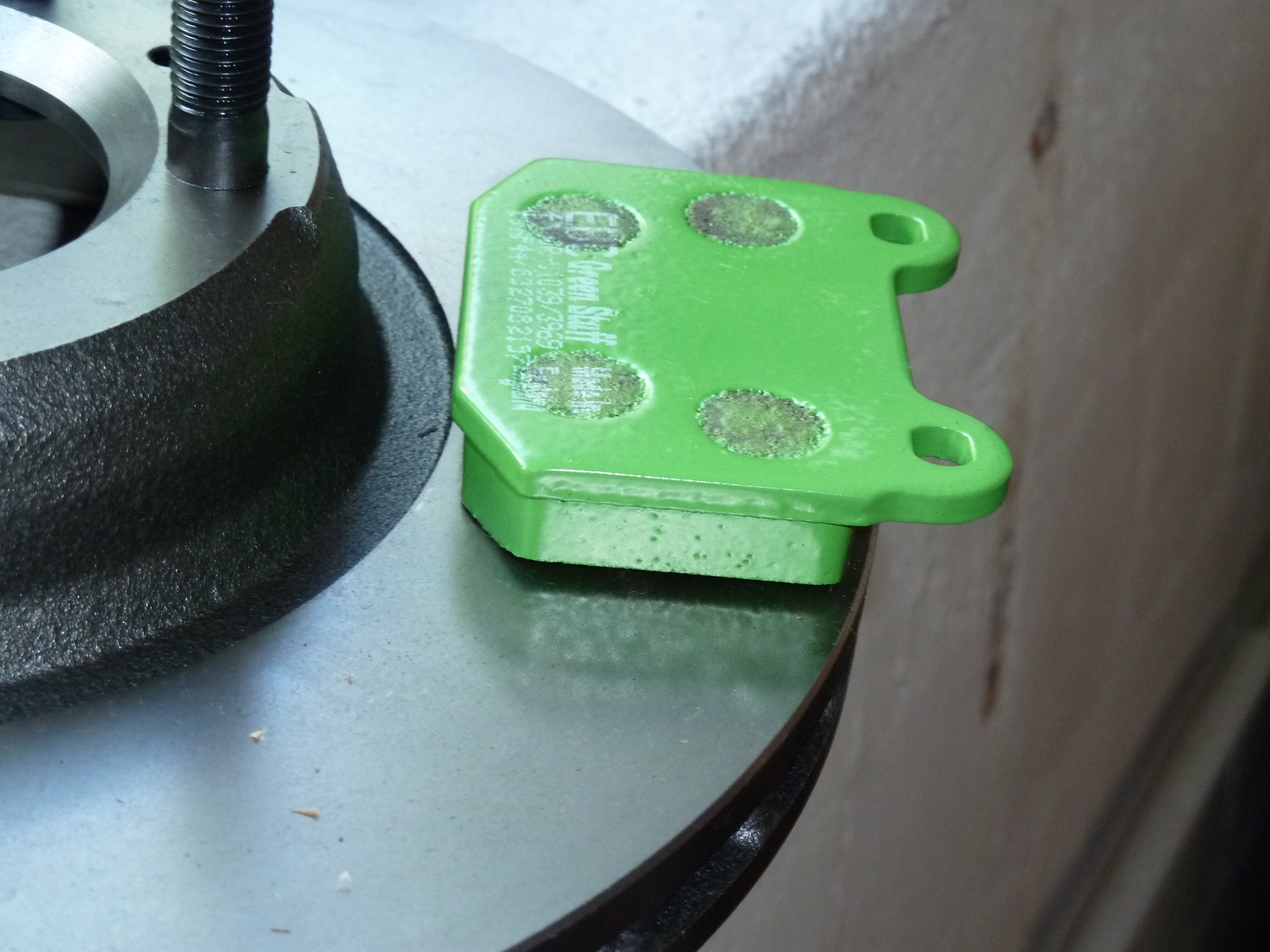

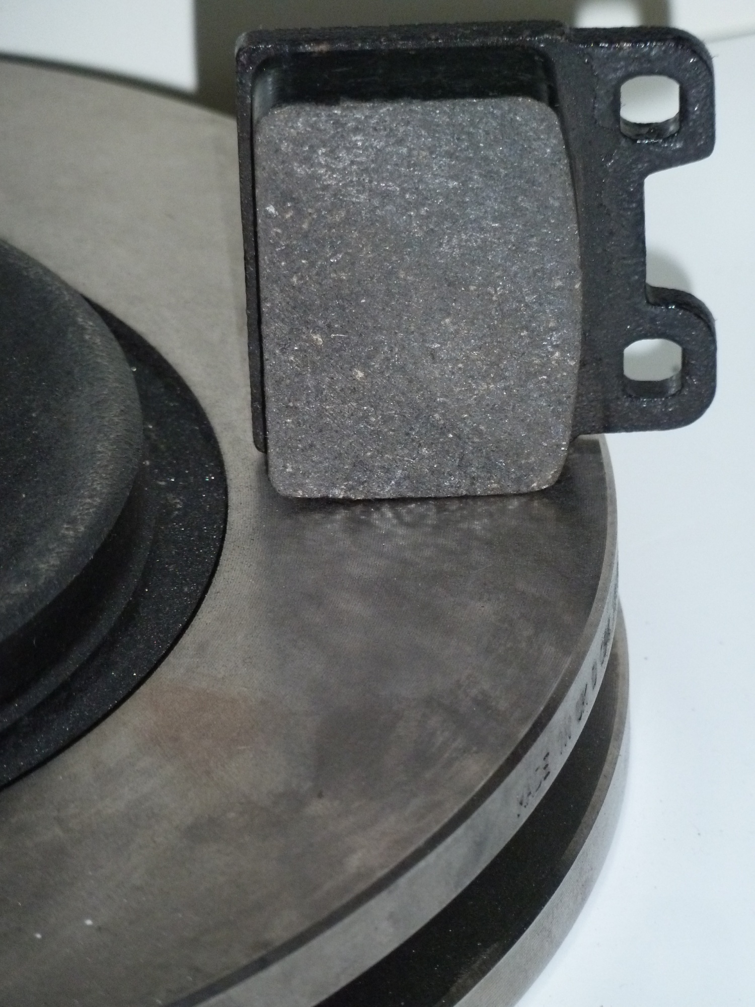

BeitragVerfasst am: Di 03 Mai 11 14:49:40    Titel:
Hab mal Fotos gemacht.
Das sind die für meine novanta gedachten vorderen Bremsen und 1:1 das, was Jan in seinen schwarzen TS eingebaut hat.
 Dateigröße:  668.24 KB
 Angeschaut:  2064 mal
 Dateigröße:  532.04 KB
 Angeschaut:  2001 mal
 Dateigröße:  804.21 KB
 Angeschaut:  1997 mal

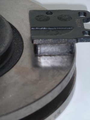

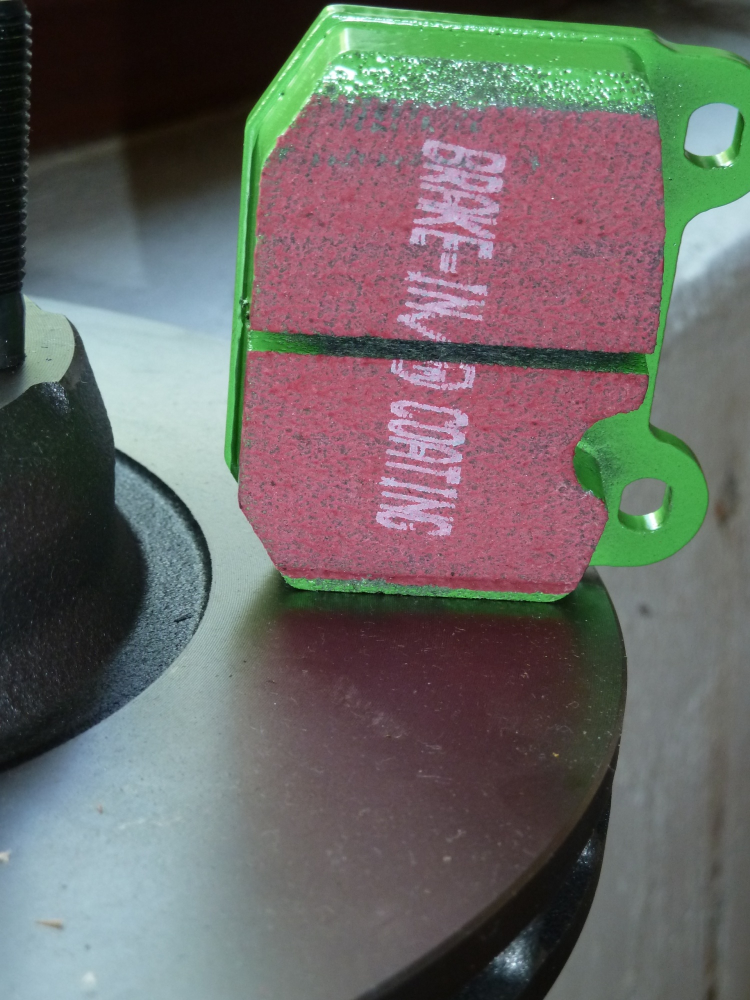

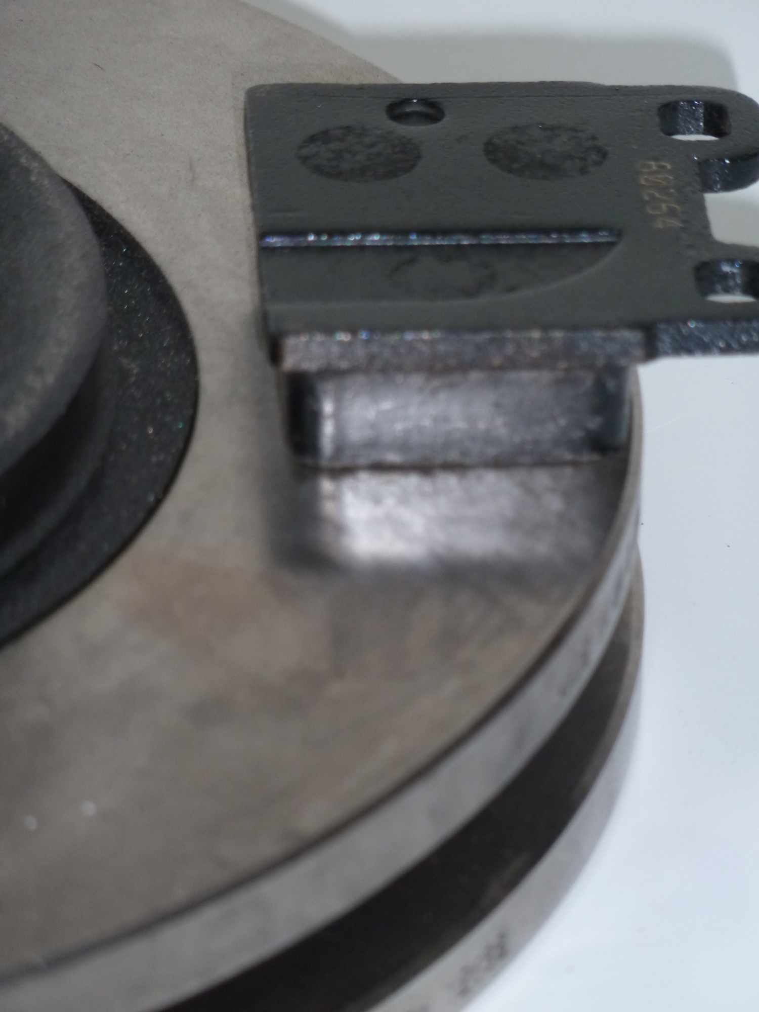

BeitragVerfasst am: Do 05 Mai 11 19:16:21    Titel:
Nun habe ich mal Fotos der hinteren Bremse gemacht.
@ Phillip: Nicht aufregen Wink
Dort besteht das anfangs geschilderte Problem auch bei den ebc (rote haben die gleiche Größe).
Nun habe ich den Luxus, daß ich mir im Bestellsystem bemaßte Zeichnungen verschiedenster Hersteller anschauen kann.
Und siehe da:
Die Beläge sind alle so klein Shocked
Da ich an der novante immer noch nicht geschraubt habe, die Frage:
Sieht das immer so aus?
 Dateigröße:  843.59 KB
 Angeschaut:  1999 mal
 Dateigröße:  500.15 KB
 Angeschaut:  1948 mal
BeitragVerfasst am: Do 05 Mai 11 20:27:39    Titel:
Ja, hinten sieht das immer so aus.
Hast Du die Scheibe auf dem Foto auf einen Spiegel gelegt? Shocked
BeitragVerfasst am: Do 05 Mai 11 20:35:47    Titel:
Einfachstes weißes Blechregal - mit Blitz fotogafiert.
BeitragVerfasst am: Do 05 Mai 11 20:44:00    Titel:
Du bist ein Künstler! glasses3
BeitragVerfasst am: Do 05 Mai 11 20:46:42    Titel:
Mir war das bis eben gar nicht aufgefallen ......
Weder das eine noch das andere Wink
