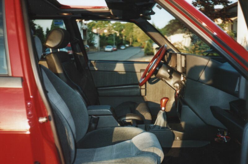

das Lenkrad paßt auch so, du mußt nur mit der Lenksäulenverkleidung vom Alfa 90 (größeres Loch) arbeiten.
Hatte ich bei mir mal genauso
Die passt? Die Lenksäulen sind doch völlig unterschiedlich!
Ja, sie passt!
Ich habe leider kein besseres Bild, aber hier sieht man ganz gut, daß das entsprechende Lenkrad verbaut ist, stammt aus ner 84er Alfetta.
Wenn ich das richtig erkennen kann, habe ich aber hier noch die zurechtgeschnittene orirginale Lenksäulenverkleidung monitert, die war aber nicht so prickelnd.
Ich habe dann schlußendlich die Lenksäulenverkleidung aus einem 85er 90 2,5 montiert. Die ist nicht schwarz wie die im 75, sondern hellgrau. Der 90 aus dem sie stammt hatte zwar noch das selbe Lenkraddesign, aber schon die kleine Nabe wie später der 75, trotzdem hatte die Lenksäulenverkleidung im oberen Bereich eine etwas andere Form und einen wesentlich größeren Ausschnitt, so daß es nur minimaler Anpassungsarbeiten bedurfte, bis die Alfetta Nabe dort reinpaßte.
Aber ich glaube, mit der Alfetta Nabe funktionierte der Blinkerrücksteller nicht mehr oder sowas in der Richtung.
Die Alfetta hatte eine kurze Lenksäulenverkleidung, die Verkleidung der Nabe war ein Palstiktopf, der an der Nabe mit dran hing.
Den habe ich entfernt, den Schleifring abgeschnitten und wieder auf der Nabe monitert.

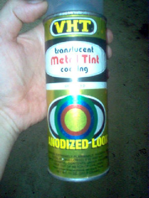

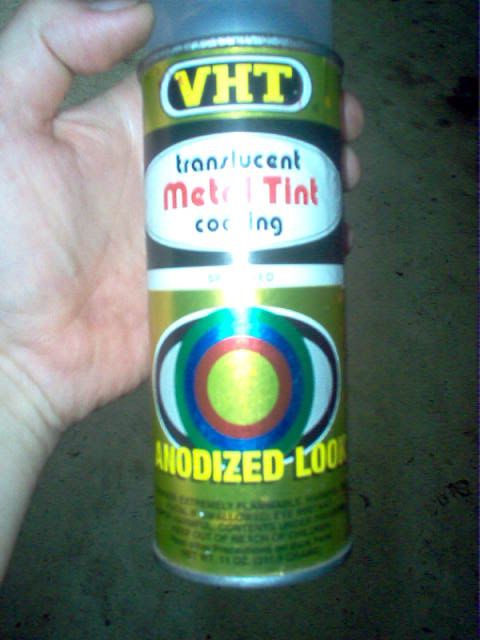

BeitragVerfasst am: Di 30 Aug 05 14:15:23    Titel:
Bittesehr, das ist der Spray. Aber wo ich den herhabe...ich hatte mal so einen beim Forstinger gekauft, und einmal einen auf der Oldtimermesse in Tulln von einem Holländer.
