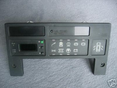

BeitragVerfasst am: Mi 22 Jun 05 20:32:52    Titel:
Stell' davon mal ein Bild rein - dann kann ich Dir sagen, obs nicht zufällig in den Vergaser-Versionen verbaut gewesen ist...
BeitragVerfasst am: Mi 22 Jun 05 20:35:19    Titel:
@waldek
moin,
hier mal ein bild.
mfg
 Dateigröße:  18.64 KB
 Angeschaut:  1322 mal
BeitragVerfasst am: Mi 22 Jun 05 20:47:57    Titel:
Aaach.... sowas habb' ich doch... Razz
War in den 1.6 und 1.8 Vergasern drin - als abgespeckte Version des Boardcomputers ohne Verbrauchsanzeige etc - aber mit Datum und Stoppuhr für den geschmeidigen Ritt nach Hause Wink
Ein Blick in ein älteres Bedienungsheftchen hätte aber auch zur Lösung geführt.
