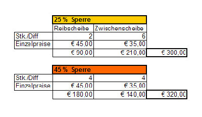

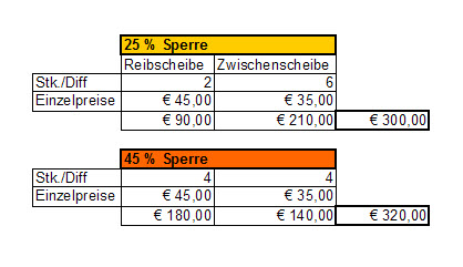

Wenn das mit den Preisen so hinhauen würde, dann wär ja eine Sperre mit 45% nur um 20,- Euro teurer. Das wär ne Überlegung wert.
Maxx
BeitragVerfasst am: Do 14 Okt 10 10:57:09    Titel:
Sollte meine Rechnung aufgehen, (~45,- / ~35,-) hast absolut recht! Cool
Man sollte jedoch berücksichtigen, daß nicht immer aller Teile ersetzt werden müssen.
Sollten die Zwischenscheiben z.B. noch masshaltig bzw. Plan sein sehe ich keinen Grund diese zu ersetzten. Wink
