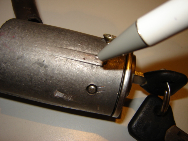

Also Abdeckung von der Lenksäule entfernen,wichtig kleine Kreutzschraube
sitzt oberhalb geneigt zur Armaturentafel ausschrauben!
Dann mit einer Zange die Blindschraube lösen und rausdrehen,sie sitzt am hinteren Teil sieht mann auf (FotoS1).

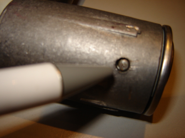

Mit etwas WD40 um den Zylinder etwas einspühen sodas er leichter raus geht,funktioniert aber nur mit GEFÜHL in einer Stellung(siehe Einschubnase am Zylinder (FotoS2).

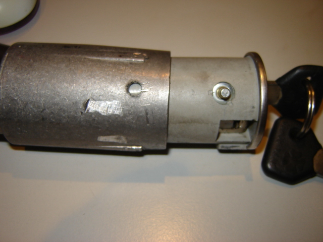

Wenn er draussen ist gibt es einen Druckpin (FotoS3),den reindrücken und Mechanismus mit dem Schlüssel """vorsichtig!""" herrausziehen!

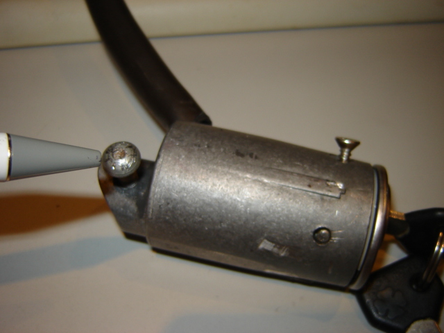

(FotoS4). ich habe Es nicht ganz rausgezogen auf Foto S4!!!
Du siehst aber dann wo du ran mußt wenn Er draussen ist!

Kreutzschraube und Blindschraube(Sicherungschraube)

Rausgezogener Zylinder

Druckpin

Einschubarretierung

Danke habe heute alles umgebaut und gut ist.abrisschraube ging mit einem körner und etwas hämmern gut losen.schloss wechseln auch sehr gut.
