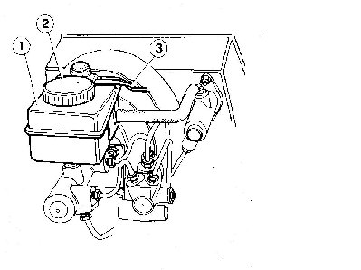

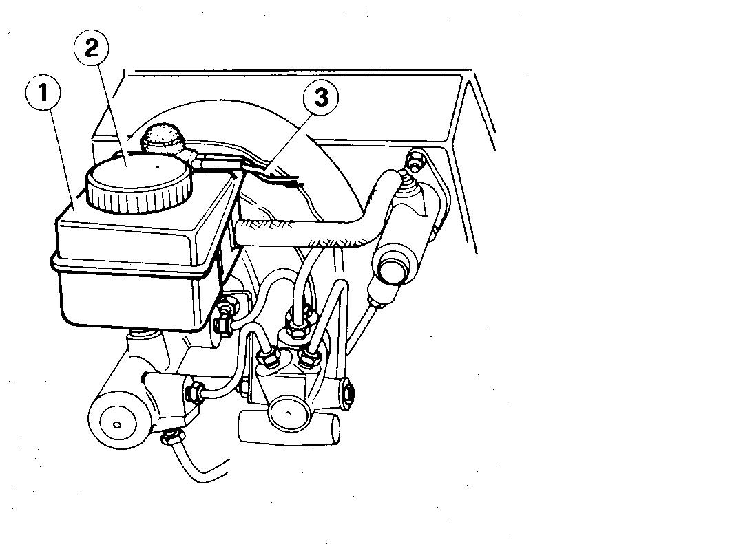

BeitragVerfasst am: Mi 07 Apr 10 19:54:27    Titel:
Laut Werkstatthandbuch ist das aber richtig so...
Ich hätte sonst ja auch ordentlich die StahlBremsleitung verbiegen müssen...Mein Ersatzteilmann will bis morgen mal prüfen, ob TS/V6 einen anderen BKR hat, weil ja auch größeren HBZ--> mehr Druck...dann würde auch der Preis eher passen, weil meiner der billigere war...
azzuro75
BeitragVerfasst am: Mi 07 Apr 10 19:58:20    Titel:
Ich zitiere mal das Handbuch...
So sagt es das Handbuch...hab es bisher auch bei anderen 75er TS nur so gefunden...

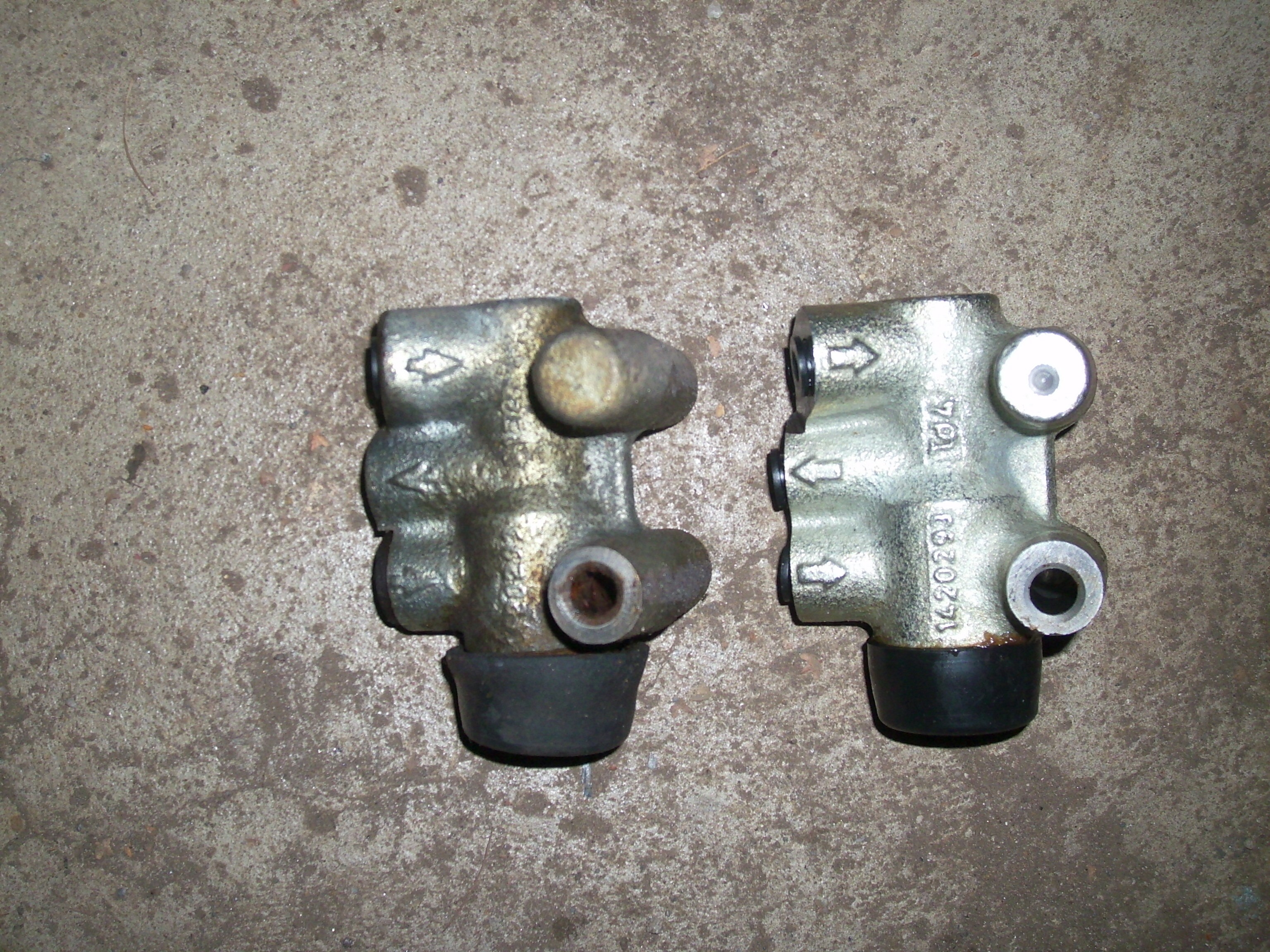

Anbei mal zwei Bilder, wie es bei mir ausschaut:
BeitragVerfasst am: Mi 07 Apr 10 19:59:21    Titel:
Ich glaube nicht, daß die unterschiedlich sind! Die Servos ja, aber die HBZ sind meiner Erinnerung nach gleich
BeitragVerfasst am: Mi 07 Apr 10 20:00:17    Titel:
Das muß nichts heißen! Ich hatte bei meinem letzten Winterauto auch den Bremskraftregler getauscht. Und der neue paßte auch nicht zu den vorhandenen Leitungen. Waren tatsächlich anders als bei den zwei rumstehenden Schlachtern und bei den beiden Sommerautos. Mein Mech. hat dann neue gebogen.
Das Winterauto war übrigens 2. Serie. Die anderen alle 3. Evtl. wurde da was geändert.

azzuro75
BeitragVerfasst am: Mi 07 Apr 10 20:01:32    Titel:
Ist ja im Prinzip wie bei mir...nur das du längere Bremsleitungen hast und die Leitungen vom HBZ anders herum in den BKR gehen...was aber ja eigentlich dem BKR egal sein sollte...die Kanalbelegung ändert sich ja nicht...
BeitragVerfasst am: Mi 07 Apr 10 20:28:20    Titel:
Bertelsbeck und Hurtienne (als Beispiel) unterscheiden 1.8turbo/2.5/3.0 (teure Variante) und den Rest (günstige).
Das eper übrigens ebenso.
Das W&M-Bestellsystem bekommt die Unterscheidung nicht hin.
Dort wird mir z.B. eine Zuordnung angegeben, nach der ich auch Teile mit Vergleichsnummern passen, die das eper nicht vorsieht!
Laut eper ist die Teilenummer 60518265
BeitragVerfasst am: Mi 07 Apr 10 21:11:00    Titel:
mein gott, ich werde alt. du hast recht, es ist gut angeschlossen. es hat auch pfeile. dan ist doch der BKR im eimer. Embarassed
es darf keine bremsflussigkeit raus gehen, auf keinen fall.
azzuro75
BeitragVerfasst am: Mi 07 Apr 10 22:43:33    Titel:
Also was die Pfeile angeht sind auch beide - alt und neu - gleich...werde morgen mal hören was der Lieferant sagt...bin vllt. ja doch nur der Blöd der die uralt Lagerwahre abbekommen hat...zum kot***
Aber an dieser Stelle schon mal DANKE euch allen für die Hilfe, ihr seid echt spitze!!!!
alt und neu...alles gleich...
