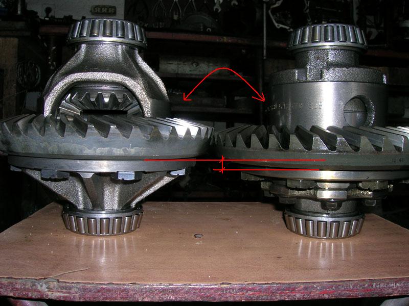

er meint eine sperre ins 1.6er gtriebe einbauen ,denn ohne sperre machtes keinen sinn ein 1,6er gtriebe zu fahren ,oder?
wenn du die distanzscheibe genau abstimmst(also auf einer schleifmaschine aufs hundertstel schleifen) mußt du nichts abstimmen Rolling Eyes

BeitragVerfasst am: So 07 März 10 14:50:44    Titel: Sperre
ich drehe immer von der Sperre etwas ab, aber ok.
Die Version mit der Scheibe hat mir Jacky (kommt aus dem gleichen Ort wie GFK Ralle) mal gebaut.
Das hat warum auch immer 2 Rennen Gehalten. Danach habe ich es so wie oben beschrieben gemacht und
es tut jetzt im Rennwagen schon 2 Jahre.
PS: In den 6 anderen Getrieben die ich gemacht habe auch.
Gruß Frank
BeitragVerfasst am: So 07 März 10 14:52:28    Titel:
das diferenzial von TS und 1.6 sind nicht in der gleichen hohe ( wo das tellerrad aufsitzt) um genau zu sein stelle ich sie beide auf die gleiche ebene nebeneinander und vermesse genau den unterschied. den unterschied kompensiert die distanzplatte und es ist dann eigentlich ein 1.6 diferenzial mit sperre. ob es 3.51 oder 3.52 mm ist errinere ich mich nicht mehr.
vermessen um sicher zu gehen! Very Happy
ich habe es fur mein TS gebaut aber j etzt ist ein V6 im auto und ich hatte keine lust das getriebe zu wechseln befor ich es mit 1.6 ausprobiere. ich bin positiv uberrascht. Very Happy
BeitragVerfasst am: So 07 März 10 14:55:49    Titel: Re: Sperre
Gruß Frank
wie kannst du abdrehen wenn eigentlich material fehlt. der TS diff ist tiefer als der von 1.6. kannst du mehr details geben , diese methode klingt mir auch besser.
meine hat bis jetzt 30000km ausgehalten, sogar mit den original schrauben ( also 3.5mm kurzer)
BeitragVerfasst am: So 07 März 10 15:03:16    Titel:
hier das foto, also wenn mann das tellerrad wechselt muss mann diese hohe die ich angezeigt habe ersetzen. da kommt die distanzplatte damit das 1.6 tellerrad auf die selbe hohe kommt wie vorher.
es fahrt sich richtig gut Very Happy
