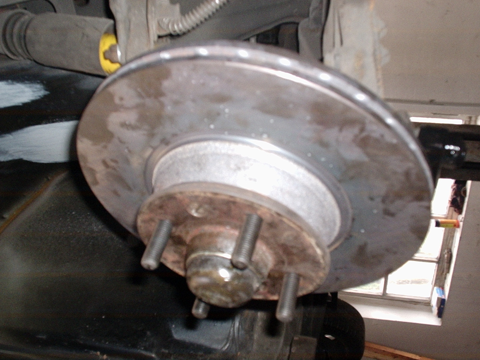

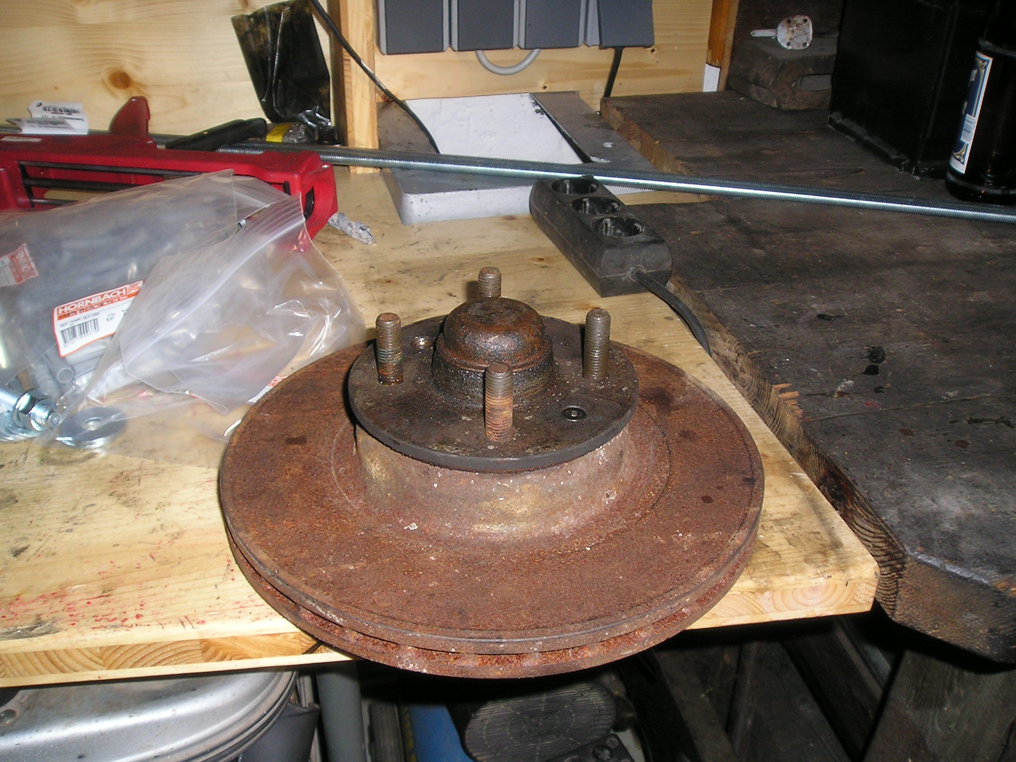

hab mal selber einen versuchsballon gestartet

sieht gut aus.....wer nicht hören will muss fühlen Laughing

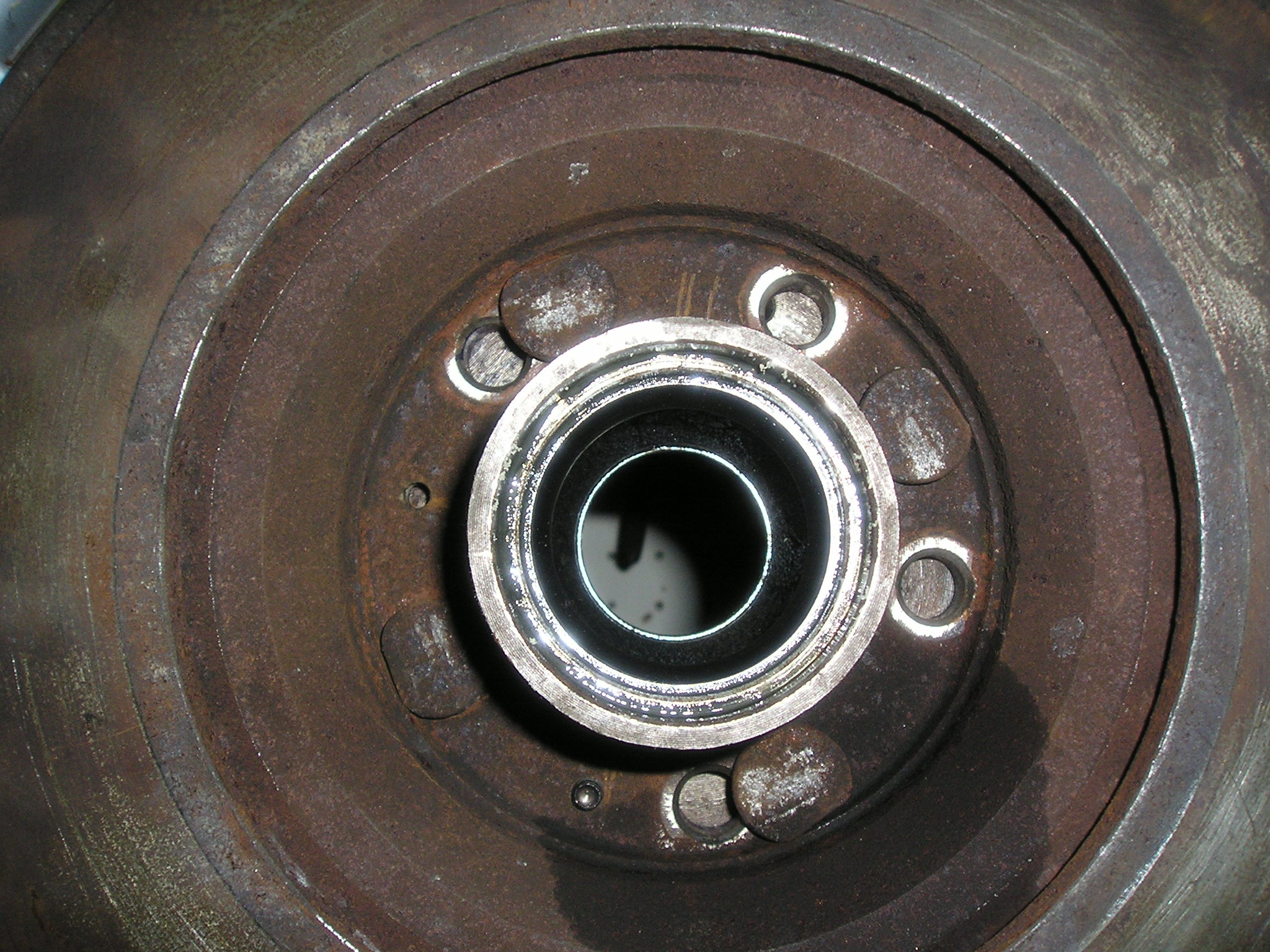

Habe im Winter den 1.8IE auf die TS- Bremsanlage umgebaut .
Es sollten aber die 4-Loch - Felgen wieder dran .
Die Löcher lassen sich problemlos mit der kleinen Bremsscheibe als
Bohrschablone bohren , ein Loch passt , drei kommen neu rein .
Die beiden Senkkopflöcher für den Lagerträger ( oder wie das Ding eben heißt ) müssen auch neu rein .
Allerdings passt die Bremszangenaufnahme des 1.8 um 5 mm nicht , man muss auf die Teile des TS umrüsten . Ich habe daher gleich die kompletten Querlenker des TS übernommen , weil sowieso eine Überholung und Aufarbeitung anstand .
Gruß Matthias

Gut gemacht Matthias, das Umbohren ist ja bekannt, und wurde hier auch benannt, wenn auch nicht weiter behandelt, da das Bohren an Bemsscheiben jeder für sich entscheiden muss.
Eingangs ging es primär darum, dass Lupo glaubwürdig behauptet, die Bremsscheiben im Fachhandel gekauft zu haben, vor wenigen Jahren......und da solche Bremsscheiben nie und nirgends an einem Modell zu finden waren, tja..............
Wer nicht selber Bohren will bestellt hier... http://cgi.ebay.it/ALFA-ROMEO-ALFETTA-GTV-GIULIETTA-FRENI-MAGGIORATI_W0QQitemZ360179022166QQcmdZViewItemQQptZRicambi_automobili?hash=item53dc57b956&_trksid=p3286.c0.m14
Aber mal im Ernst, innenbelüftete 4/98 als nicht umgebohrte Exemplare sind tatsächlich nicht zu kriegen, oder? Also ohne Lupo zu nahe treten zu wollen, aber bei den gezeigten Fotos sieht es für mich so aus, als seien die auch gebohrt und vor der Scheibe steckt noch eine dünne 4/98 Distanzplatte... kann aber auch eine optische Täuschung sein....

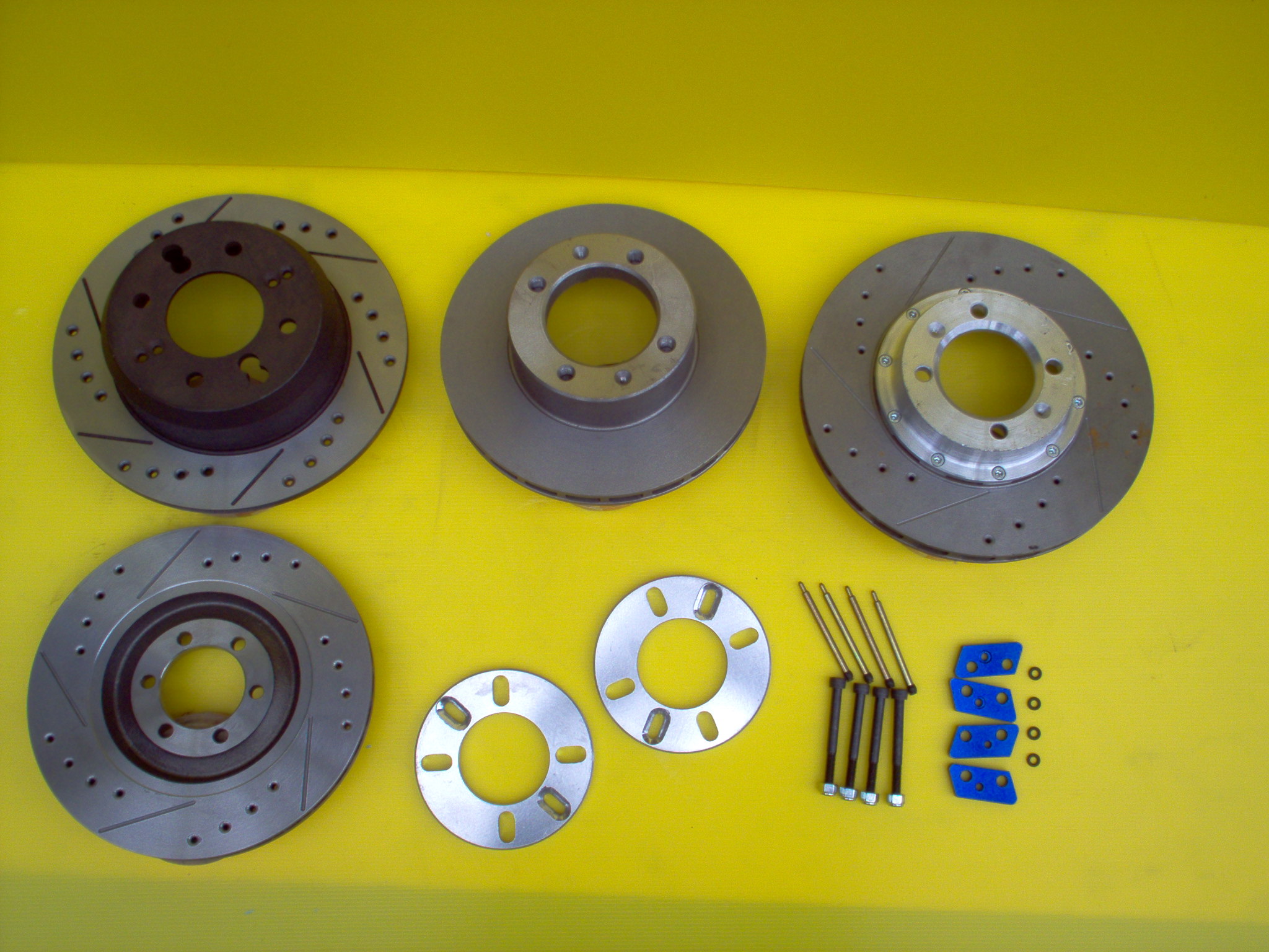

BeitragVerfasst am: Di 27 Okt 09 12:43:53    Titel:
gibts in originaldurchmesser oder auch größer
