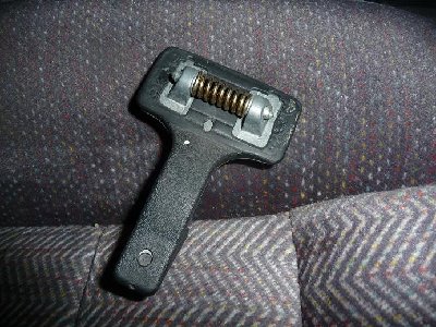

Beim Spiegel bin ich allerdings gescheitert Confused
Wie viel Kraft darf ich hier anwenden ??
Hi Daniel,
wieviel Kraft? VIEL !!!
Ich hatte heute das Vergnügen und hab ein Foto gemacht, das zeigt, was Dich unter dem Fuß erwartet: Die Feder ist schon recht üppig dimensioniert - der Rahmen, in dem sie hält aber auch ebenso stabil..........

BeitragVerfasst am: Sa 07 März 09 01:48:28    Titel:
ih hab 2-3 diese dinger die gebrochen sind. feder ist zu stark und das material zu schwach.

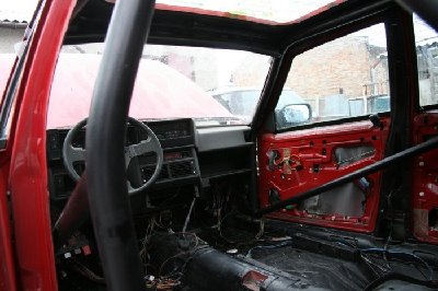

BeitragVerfasst am: Mo 16 März 09 21:20:39    Titel:
ich wäre froh wenn ich nur den himmel neu beziehen müßte Twisted Evil
naja gut ding braucht halt seine zeit,bis nächsten sommer wirds wohl geschaft sein Confused

saschabruno
BeitragVerfasst am: Mo 16 März 09 21:44:41    Titel: re
schönes stück arbeit! aber mein 1.8 ist auch ne größere baustelle! man wächst mit der aufgabe...lach
el-turno
BeitragVerfasst am: Mo 16 März 09 21:47:16    Titel:
ja,wenn der motor dann mit der übersetzung dann noch so tut wie er soll,das fahrwerk usw drinne iss...................... Evil or Very Mad
5000 teile puzzle aber net von ravensburger Twisted Evil
