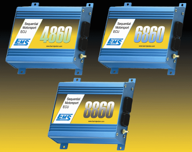

Hallo
Noch eine Frage an Team Richter: du hast gesagt eine frei programmierbare Einspritzanlage kostet 5000 Euro Embarassed . Nachdem ich mit dem Gedanken spiele eine zu kaufen bin ich auf Lüpertz-Motorsport gestoßen, der eine frei prog. auch für 6 Zyl. anbietet (EMS 6860), um die 1200 Euro samt Kabelbaum Laughing u.....was sie alles kann klingt nicht schlecht. Kennst du die Firma Question
Gruß Markus
Gruß Markus
Hallo - ich bin zwar nicht Frank (team.richter) aber ich habe mich mal etwas mit der Stinger EMS befasst und bin auch über Lüppertz Motorsport "gestolpert".
Laut diverser Forenberichte sollte man bei denen nur "Ware-gegen-Geld" einkaufen da wohl einige schon bezahlt haben und nie was geliefert bekamen! Es gabe aber auch Stimmen die sehr zufrieden waren...
Allerdings würde ich dir eher zu so was raten. Da hast du dann auch den entsprechenden Support in Form von einem sehr guten Forum...
Es gibt auch schon sehr viele Alfa V6 die mit der Einspritzung durch die Gegen fahren - ist auch von Vorteil wenn man ein funktionierendes Kennfeld als Anhaltspunkt nehmen kann...

Hallo Age, danke für die Antwort.
Nachdem ich diese negativen Beiträge auch schon gekannt habe, hätte ich sowieso die Teile persönlich geholt u. dann in bar bezahlt. Mein Kollege ist Elektroniker u. befasst sich mit Steuergeräten, dieser war auch begeistert von dem "Lüpertz" Steuergerät. Als er Herrn Lüpertz per Mail Fragen stellte antwortete dieser auch immer schnell freundlich u. kompetent. Umsomehr wunderten mich die negativ Antworten in div. Foren.
Ich werde meinem Kollegen deinen Vorschlag mal zeigen, mal sehen was er dazu sagt.
Gruß Markus

Hallo Marco
Wenn ich mir die Preise deines Steuergerätes so anschaue, dann liegt es aber auch in dieser Preisklasse u. dies ohne Kabelbaum.
Gruß Markus
