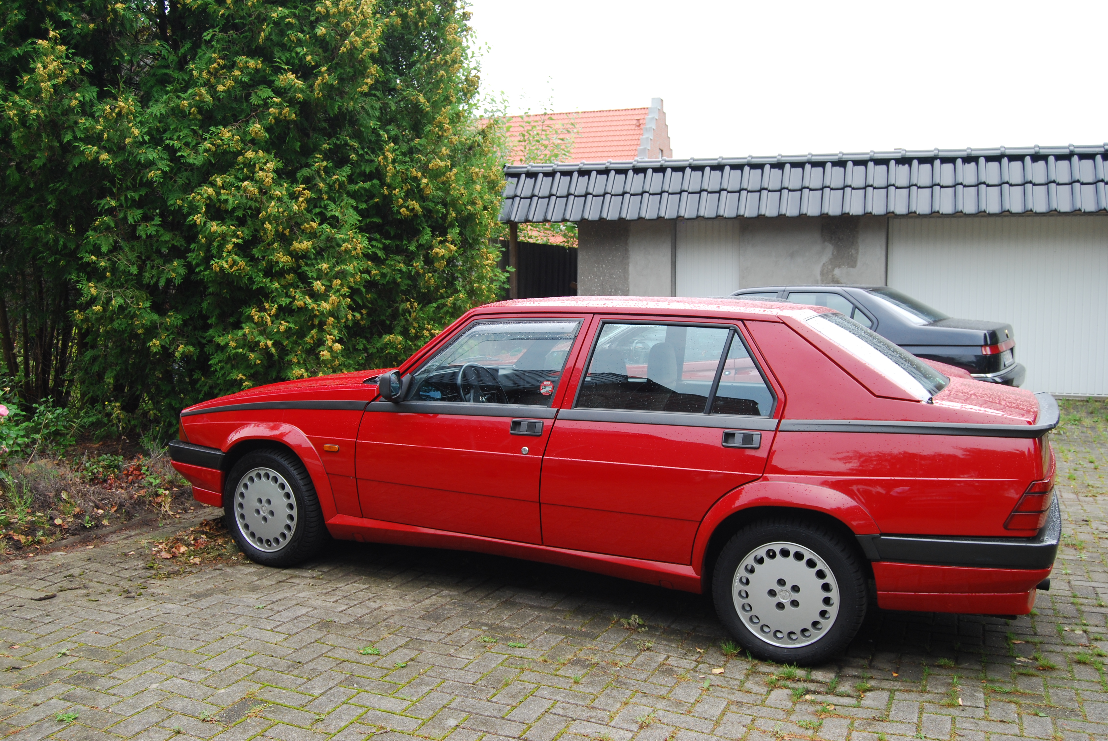

BeitragVerfasst am: So 09 Aug 09 09:51:10    Titel: TS Umbau
So...
Der Umbau auf TS Stoßstangen ist abgeschlossen und der 75 QV wieder auf der Straße
Danke für die Unterstützung
Udo

BeitragVerfasst am: Mo 10 Aug 09 13:46:58    Titel:
sieht sauber aus, der Umbau auf TS Stosstangen. Glückwunsch !
