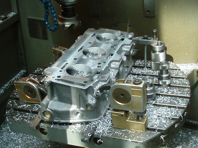

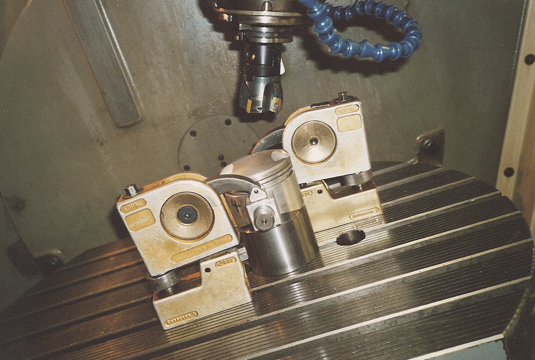

1.)Also von mir aus gesehen, liegt die Grenze beim Planen der Köpfe auch bei ca. 1,7mm, denn sonst bekommt man irgendwann Probleme beim Spannen des Zahnriemens. Auf jeden Fall muß man die Nockenwellenräder so umändern (verstellbar machen), dass die Markierungen Nockenwelle-Lagerbock dannach wieder übereinstimmen sonst stimmen ja die Steuerzeiten u. ..... nicht mehr.
2.)Wegen dem Verdichtungsverhältnis: also die 3.0 Amerika hat ja 9,5 Verdichtung, das heißt sie hat bei einem Hubraum von 493 ccm pro Zyl. einen Verbrennungsraum von 56ccm. Fräst man nun den Kopf (Kalotte im Kopf) um 1,6mm=0,16cm runter, so verkleinert sich der Brennraum um: (Kalottendurchmesser=92-90mm) 9,1cm x 9,1cm x 3,14 : 4 x 0,16cm = 10,4ccm. Der Brennraum ist dannach also nicht mehr 56ccm sondern 56ccm-10,4ccm=45,6ccm. So ergibt sich ein neues Verdichtungsverhältnis >>>> Hubraum+Verdichtungsraum alles geteilt durch Verdichtungsraum: (493ccm+45,6ccm):45,6ccm=11,8:1.
3.) Anstossen der Ventile beim Kolben: also wenn man die Seriennocke oder auch die QV Nocke verbaut lässt, hat man keine Probleme, verbaut man eine Nocke Stasse max, die das E-Ventil im O.T z.B. 2,8mm öffnet, muß man die Taschen in den Kolben etwas tiefer setzen, dadurch verliert man jedoch wieder etwas an Verdichtung.
4.) Würde bei org. Drosselklappe immer nur Strasse max. verbauen.
Ich fahre einen GTV 6 3.0 mit 11:1 mit 3.0l-er Köpfen und Nocke Strasse max (98-100 Oktan), und einen GTV6 3.0 mit 12,4:1 mit 2,5l-er Köpfen Nocke Renn (100 =Oktan u. evt Zusatz) und 3.0-er Ventilen.
Gruß Markus

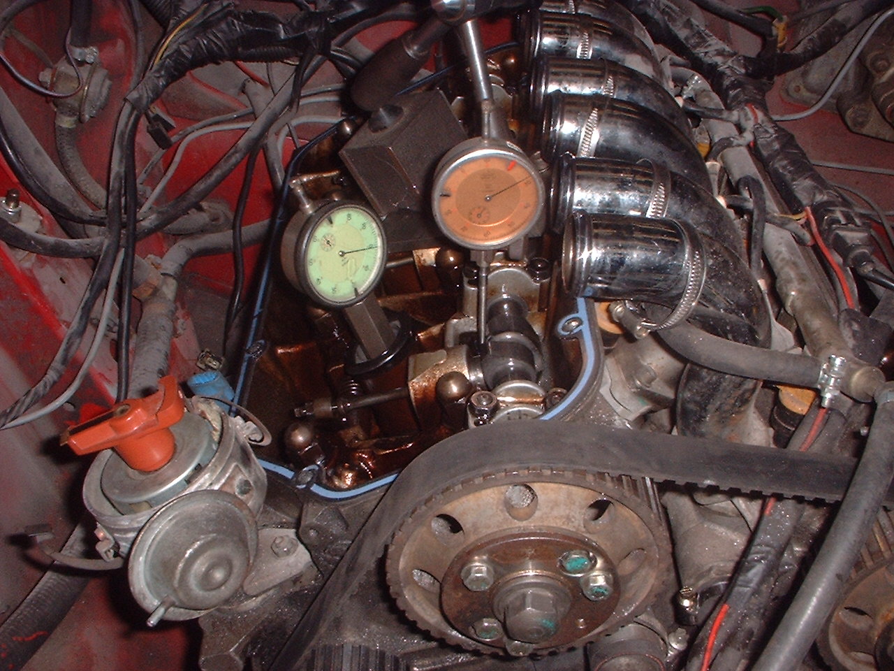

ich habe auch noch keine dmu,aber du kannst mit der feile auch langlöcher reinfeilen Laughing Laughing
wichtig ist ,dass du beide nocken gleich einstellst,mit hub im ot, und nicht nach markierung,ist viel zu ungenau Shocked Shocked

Sorry das ich so blöd frage, aber wie und wo erkenne ich dann das die Nockenwelle(n -> wo und wie auf der rechten Bank? ) ebenfalls auf OT 1. Zylinder steht? Kann's nicht wirklich erkennen wo die rechte Messuhr drangeht und hab mit sowas noch garkein Kontakt gehabt :/
Phillip
BeitragVerfasst am: Fr 04 Mai 12 19:12:48    Titel:
die rechte messuhr ist an der tasse die linke am kolben!!!
auf der anderen bank machst du genau das gleiche ,nur spiegelverkert
linke uhr tasse ,rechte uhr kolben Very Happy Very Happy
