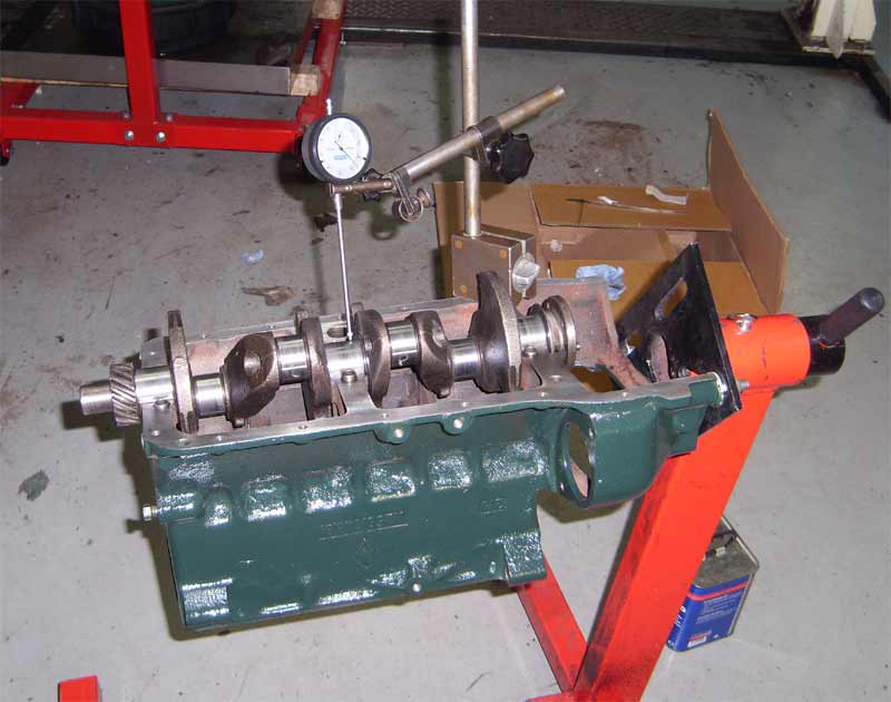

Hier noch mal ein Werkstattbild einer Kurbelwellemessung.
Das Stativ der Meßuhr muß für den Alfa-V6 allerdings anders befestigt werden, da der Magenetfuß auf Alu nicht hält.
Ach ja, bei dem Motor handelt es sich um einen Renault-Gordini-Motor Typ 670-05 mit 850cm³ der rund 40PS bei 5.200 U/min entwickelt.
Wenn dieser Motor fertig ist, gehe ich an eine Alfa-V6. Werde mal sehen das ich da die einzelnen Arbeitsschritte auf Bildern festhalte...
