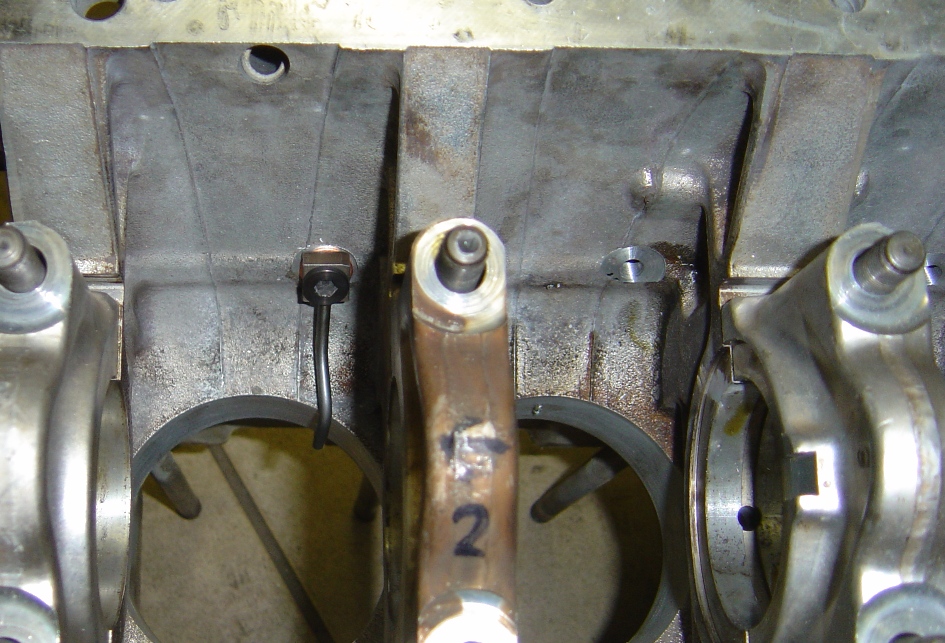

Eine "Spritzdüse" im Pleuel haben zumindest alle V6-Motoren. Diese "Spritzdüse" versorgt aber nur mehr oder minder die Laufbahn mit Öl.
Die "Spritzdüse" im Block zur Kolbenbodenkühlung gab es schon weit vor dem 24V.
Eingeführt wurden diese Spritzdüsen für die Kolbenbodenkühlung bei den ES-30-Motoren (61501) und den 164QV 12V (64301) bzw. dem V6-Turbo im 164 (64101/64102).
Ich gehe mal nicht davon aus das die Blöcke des 75QV (61503) auch schon diese Düsen haben, kann es aber im Augenblick nicht mit Gewissheit sagen.
Anbei mal Bilder vom V6 (64301). Ich muß mal schauen ob ich auch noch Bilder von Pleuel der Vierzylinder habe. Da dann aber nur vom TS-Motor.
Moin,
ich habe seinerzeit Düsen vom 164 QV genommen und die sahen so aus.
Die kann mann jedenfalls vernünftig einstellen, das das Öl den Kolben richtig trifft.
Marco Very Happy

ne die hatte ich neu gekauft.
hat zwar etwas gedauert, dem lagerspezi hier im centro zu erklären, das man auch ohne art.nr. die teile bestellen kann.... Rolling Eyes
ich hab die nr noc´h irgendwo, ich muß nur suchen.
mit dem nachrüsten ist nicht so schwer, wenn du es nicht so wie ich mache, sonder so wie maxx hier aus dem forum.
marco

den Preis weiß ich nicht mehr, aber das ist wohl eher einer der Ausgaben die zu den sehr kleinen Posten gehören... Wink
Ob sich die Umrüstung lohnt, ich denke schon. Ich hattes es für meinen Turbo gemacht um die Kolbentemp. runter zu bekommen.
Wenn du den Block eh offen vor Dir hast, warum nicht, ist ja kein Hexenwerk die Dinger einzu bauen.
Marco

Genau, kannst es auch so lösen. Cool
Ist nur die Frage ob'st für einen Sauger die Öldüsen auch brauchst. Confused
(Düsen sind in meinem Fall Sonderanfertigung,
und gibt's leider nicht so zu kaufen.)
LG, Wink
Maxx
Vom 164QV sind diese Düsen garantiert nicht. Wenn ich das richtig sehe, dann sind das die Düsen vom Fiat-Block. Ah ja, eben. Verbaut beim 164 im Vierzylinderturbomotor ( Motor aus Lancia Thema/ Delta Integrale ). Die Düsen haben die Teilenummer: 7580672
Neben dem o. g. Motoren sind/ waren sie hauptsächlich in Dieselmotoren und in allen Turbo-Benzinern verbaut. Ferner auch noch in den 2,0ern 16V Fiat-Motoren Coupé und Tipo zu finden...
Der V6 hat - wenn er denn Düsen hat - immer die wie auf dem Bild oben zu sehen.
