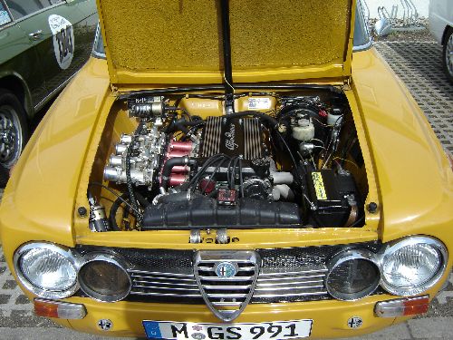

PS.: das Foto der TS-Maschine stammt von der Referenzseite deren Homepage
 Dateigröße:  62.42 KB
 Angeschaut:  2192 mal
