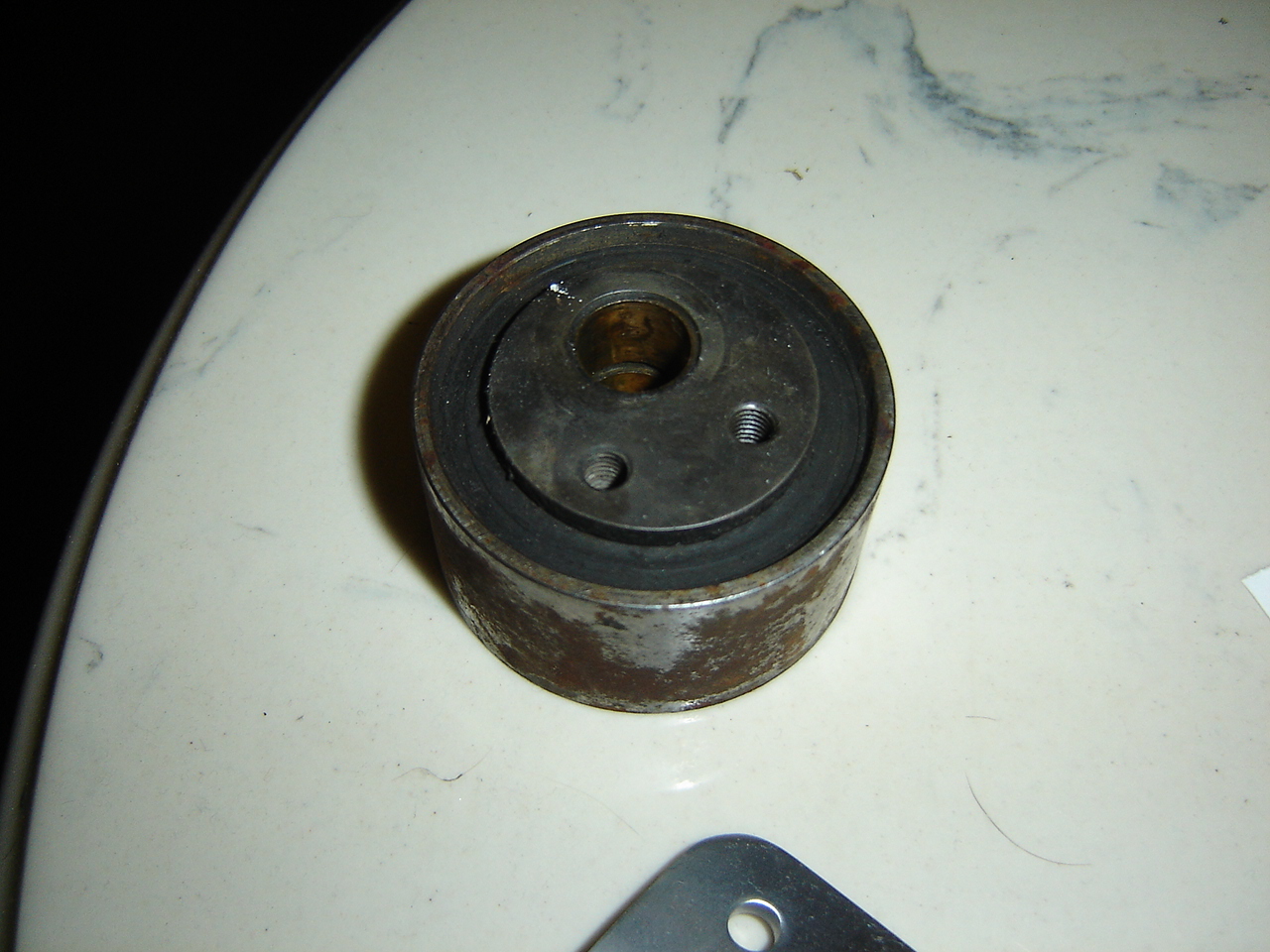

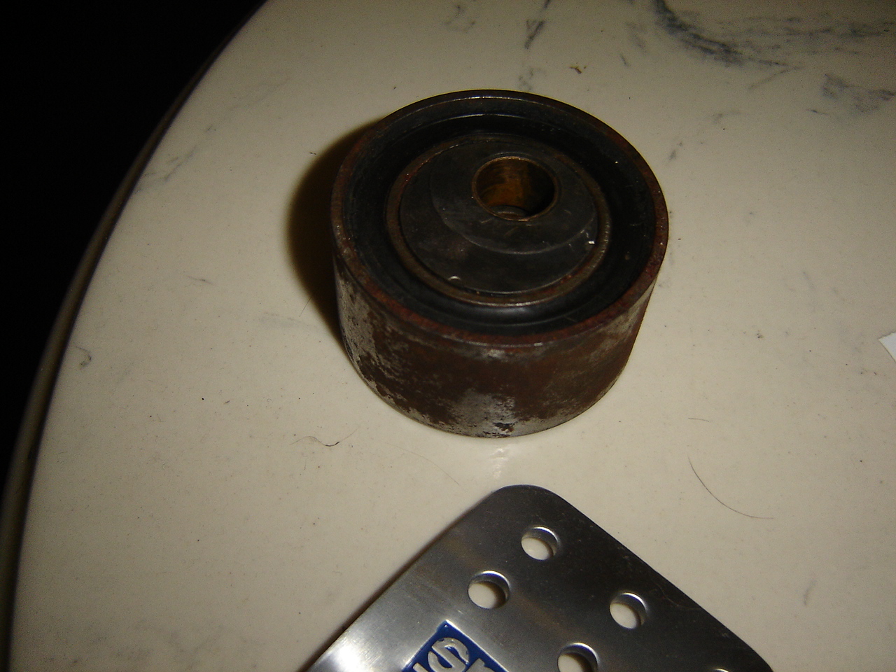

Verfasst am: Do 09 Jul 09 11:36:16 Titel: |
wenn das hilft
drauf steht 8406. wenn du muchtest kann ich alles vermessen.

Mariani Gast
Verfasst am: Do 09 Jul 09 13:36:28 Titel: |
Mariani hat Folgendes geschrieben: |
Den Spanner schon, aber nicht die Rolle. |
Da ist ja eine neue Rolle mit drauf!
Stefan |
Ja die ist aber nur noch aus Kunststoff. Habe das zur Not beim GTV6 letztes Jahr gemacht, zu einer Stahlrolle habe ich einfach mehr Vertrauen da ich nicht alle 3 Jahre wechseln möchte.
