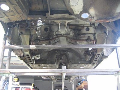

ne die Alfetta wurde nur drauf gestellt und mit spanngurten am längsträger befestigt,die karosse steht forne&hinten auf dem Längsträger!!!!!
alfistidassenza Gast
Verfasst am: Mo 28 Mai 07 10:54:38 Titel: |
hier habe ich noch weiter bilder aber nicht von mir,ich hoffe ich kann dir mit den bildern helfen!!!!!

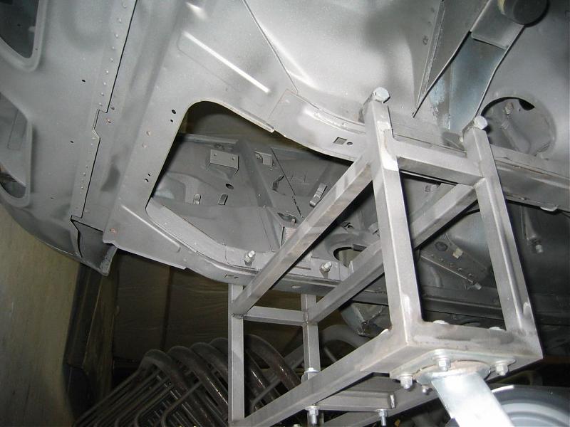

frogall Gast
Verfasst am: Fr 07 Sep 07 09:13:16 Titel: |
Alfa75 hat Folgendes geschrieben: |
Ich wärm´das Thema noch mal auf :
@frogall : Du hast doch nun die Bilder für die " Rollreifen - Konstruktion ".
Kannst Du die hier nicht mal einstellen ?
Danke ! Alfa75 |

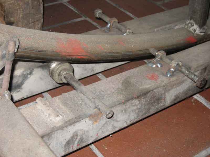

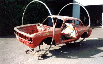

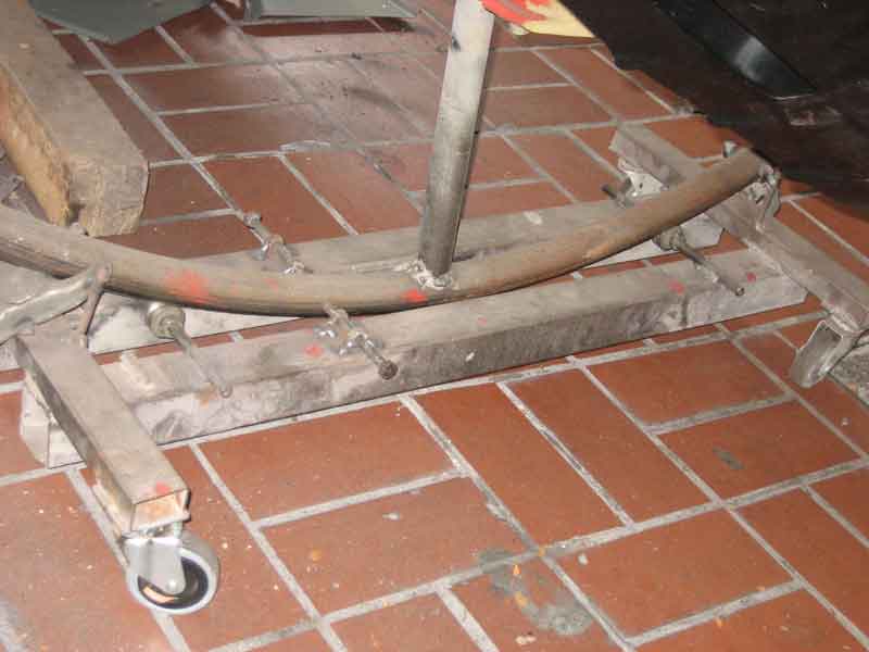

Ja die Bilder hab ich bekommen.
Er sagt das es Stahlrohre sind Zitat Rainer:
Zitat: |
Die Ringe habe ich mir beim Stahlbauer biegen lassen. 45mmx3mm Aussendurchmesser 2m. Die Ringe laufen auf je zwei Schwerlastlagern die wiederum auf Hunden montiert sind. |
18.36 KB |
1612 mal |
24.91 KB |
1523 mal |
27.23 KB |
1539 mal |
22.87 KB |
1510 mal |

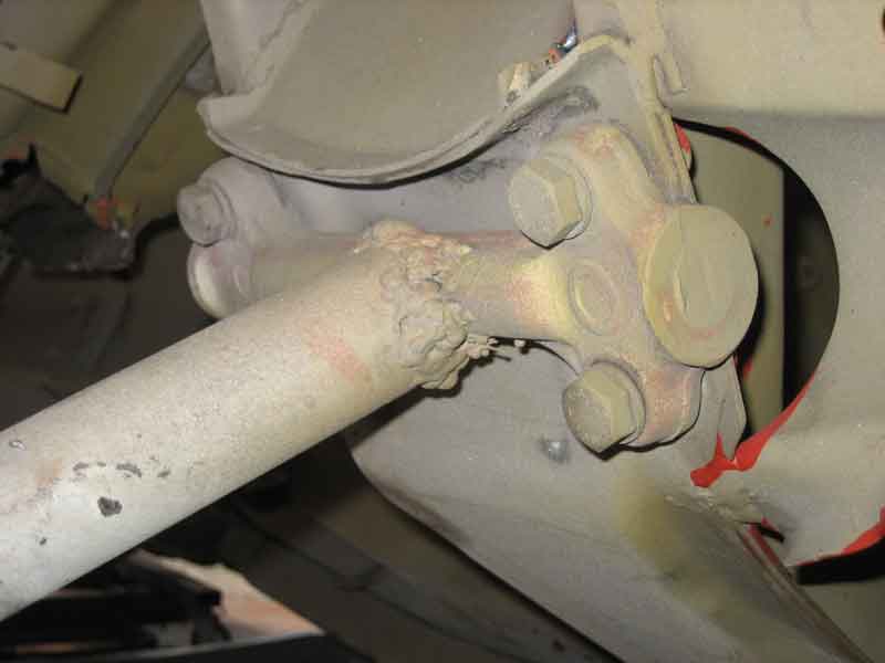

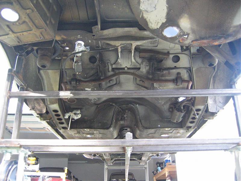

frogall Gast
Verfasst am: Fr 07 Sep 07 09:21:21 Titel: |

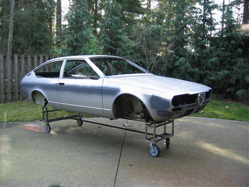

So hier noch mal ein Bild vom Gestell für alle die nicht wissen wie es so
im gesammten aussieht.
43.52 KB |
1613 mal |
frogall Gast
Verfasst am: Fr 07 Sep 07 09:31:53 Titel: |
Hier noch mal Bilder von einem anderen Gestell das ich im alfabb Forum
(glaube ich zumindestens ) gefunden habe.
104.55 KB |
1516 mal |
60.66 KB |
1533 mal |
75.01 KB |
1526 mal |
Alfa75 Gast
Verfasst am: Mi 12 Sep 07 15:42:16 Titel: |
... komm´ jetzt erst dazu :
DANKE !!
Gruß Alfa75

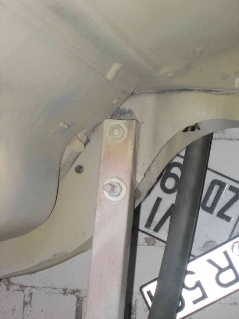

manuel164 Gast
frogall Gast
Verfasst am: Mi 12 Sep 07 19:14:03 Titel: |
Habs mir grad eben in der Garage angesehen.
Bei einem guten Exemplar könnte es Vorne gehen aber hinten denke ich
das es eher zu schwach ist. Der Rahmen geht nicht durch, vorne sind die
Stoßstangenaufnahmen quasi auch nur auf die Stehwand geschweißt
Ich würde es bei meinem nicht machen, meiner hat dafür zuviel Rost.
Du solltest Dir das ganz genau anschauen bevor du so etwas tust.
