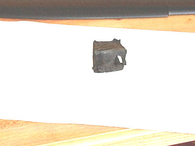

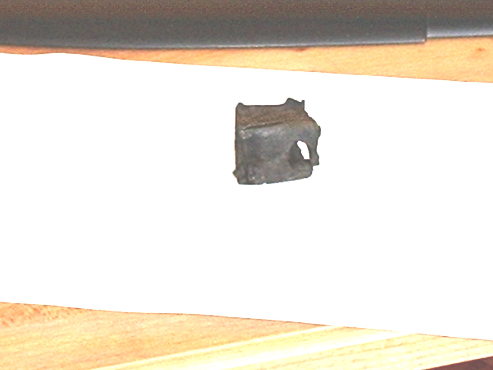

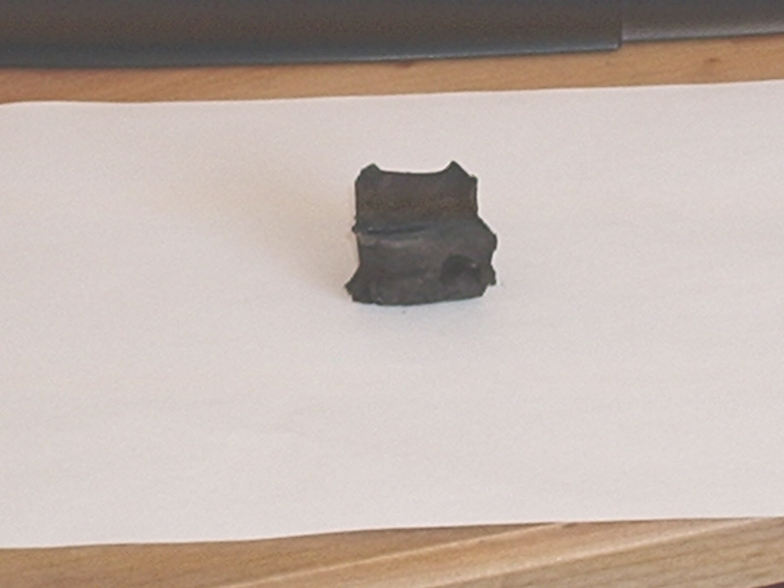

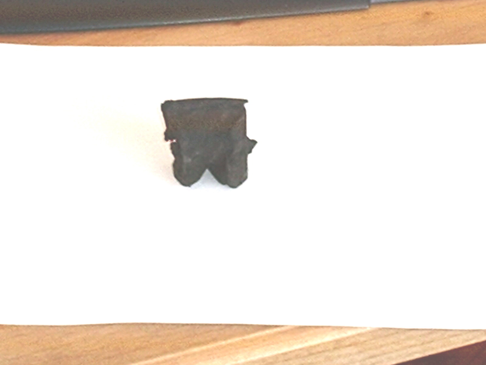

- Anbei ein paar Fotos des Gummiteils , darauf steht "BREVETTA TO (rino?)". Zum Vorschein kam das Teil bei der Suche nach einem blechernen Scheppern ab ca. 3300 upm unter Last und bis ca. 2700upm im Schubbetrieb. Habe den Motor im Stand drehen lassen, um die Ursache eingrenzen zu können, dabei flog das Ding unten raus, es roch kurz nach verbranntem Gummi. Heute mittag geh ich mal auf eine Hebebühne, aber dazu noch eine Frage : wenn die Scheibe raus muss,
muss man die Welle drehen, um alle Schrauben zu lösen, aber wie drehen ? Per Anlasser ? Rollen geht nicht, ist ja auf der Bühne .
Wenn einem noch was einfällt zu dem Blechscheppern... Klopfprobe
am Auspuff ist ohne Befund, nichts klappert.
Danke Alfa75

Hast Du denn Dröhnen und/oder Vibrationen im Antrieb?
hab vergessen :
Dröhnen nein, seit der Gummi rausflog, unter 1500 upm unter Last
rubbelnde Schwingungen, die deutlich das Fahrzeug schütteln, darüber
sind die verschwunden, dafür kann man ab 1500 upm ganz leichte langwellige Vibrationen spüren. War vor dem Gummiabflug nicht da,
da konnte ich mit 1200 upm im 5.Gang fahren.

Schaut aus wie eine Gummiaufhaengung vom Endtopf, der wird jetzt wahrscheinlich mit Tank und Bramssattel in Beruehrung kommen. Ist nix schlimmes und kann leicht und billig behoben werden.
Gruesse
Gerhard

hmmm das kann schon ein stück hardy sein
kannst aber ganz einfach nachschauen das sieht man recht gut wenn ein stück rausgebrochen ist...
war bei meinem auch grad der fall ist eigendlich nicht soooo ein riesen aufwand die zu wechseln im normalfall zerbröselt die erste scheibe am schnellsten da sie am stärksten belastet wird solltest die aber überlegen ob du nicht gleich alle 3 machst.
Was ganz ganz wichtig ist die schieben gehören wieder richtig eingebaut genau so wie sie drinnen sind sonst hört dein alfa nie wieder auf zu scheppern kann hier aus schlechten erfahrungen berichten und ist auch schon einigen anderen im forum so gegangen!
Also wenn wen machen lassen der ahnung von dem auto hat oder selber machen und anzeichnen!
Gruß alex
Danke Alfa75 |

Mmh, bin mir unsicher, wie groß das Teil auf deinem Bild ist. Aber wie gesagt, dass da ein richtiger Brocken rausbricht und wegfliegt, halte ich für eher unwahrscheinlich und nur schwer vorstellbar. Da es hier aber um Alfa geht, ist zumindest nichts unmöglich...

da muß ich dir wiedersprechen ich konnte das abgeflogene teil meiner hardy noch im rückspiegel beobachten und da ist auch "nur" ein recht kleines stück ausgebrochen aber wie schon geschrieben einfach mal unters auto kriechen mit ner lampe und alle hardys kontrollieren....

Dazu würde dann ja auch passen, dass es nach verbranntem Gummi gerochen hat; da ist wohl Gummi auf den heißen Auspuff gekommen.
Wie gesagt, meine war einmal in der Mitte gerissen, hielt aber noch recht fest.
