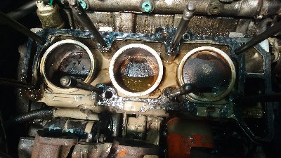

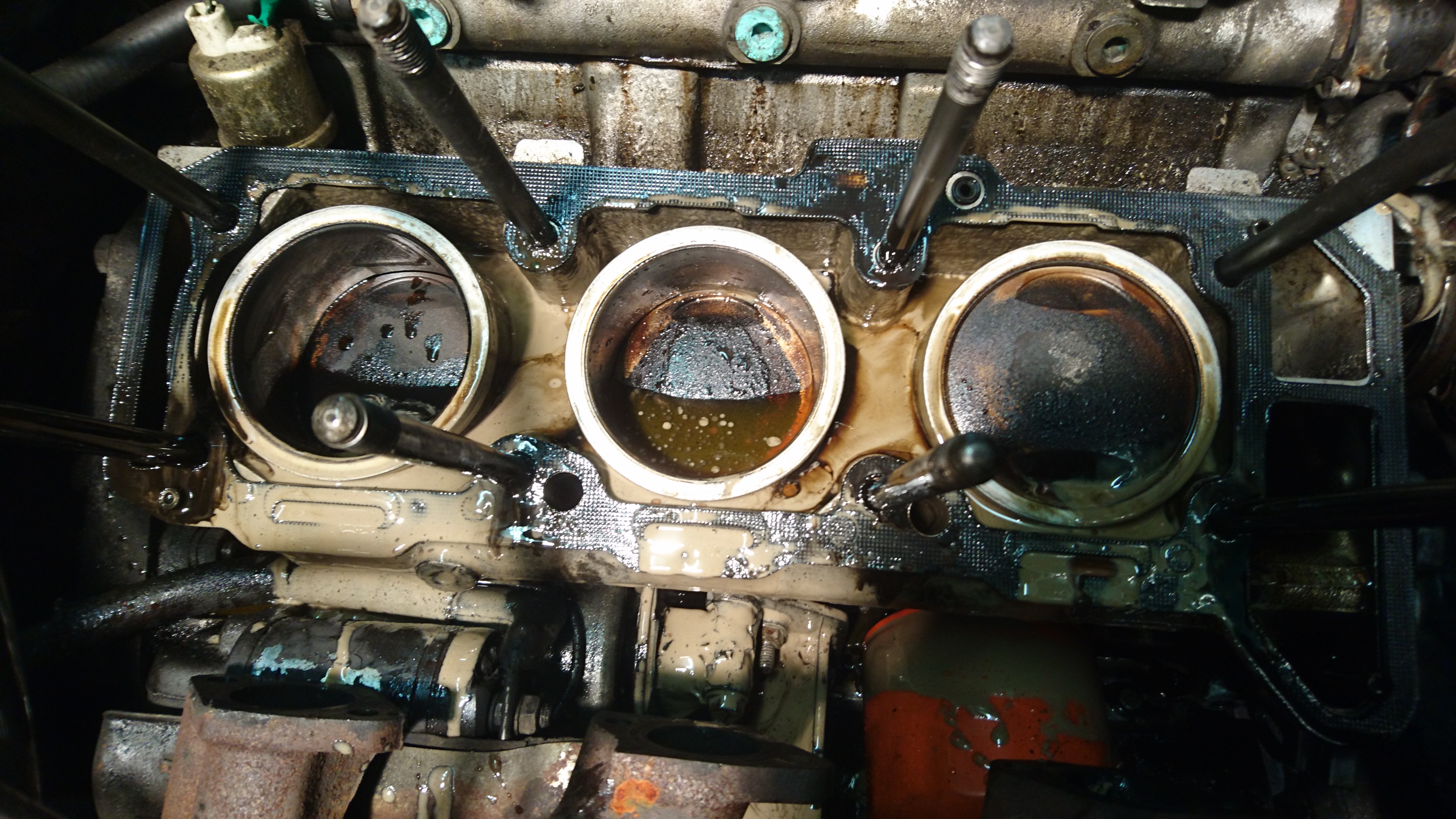

BeitragVerfasst am: Do 15 Sep 16 06:28:26    Titel:
komme gut voran, rechts ist der ZK schon runter
 Dateigröße:  1.95 MB
 Angeschaut:  5979 mal

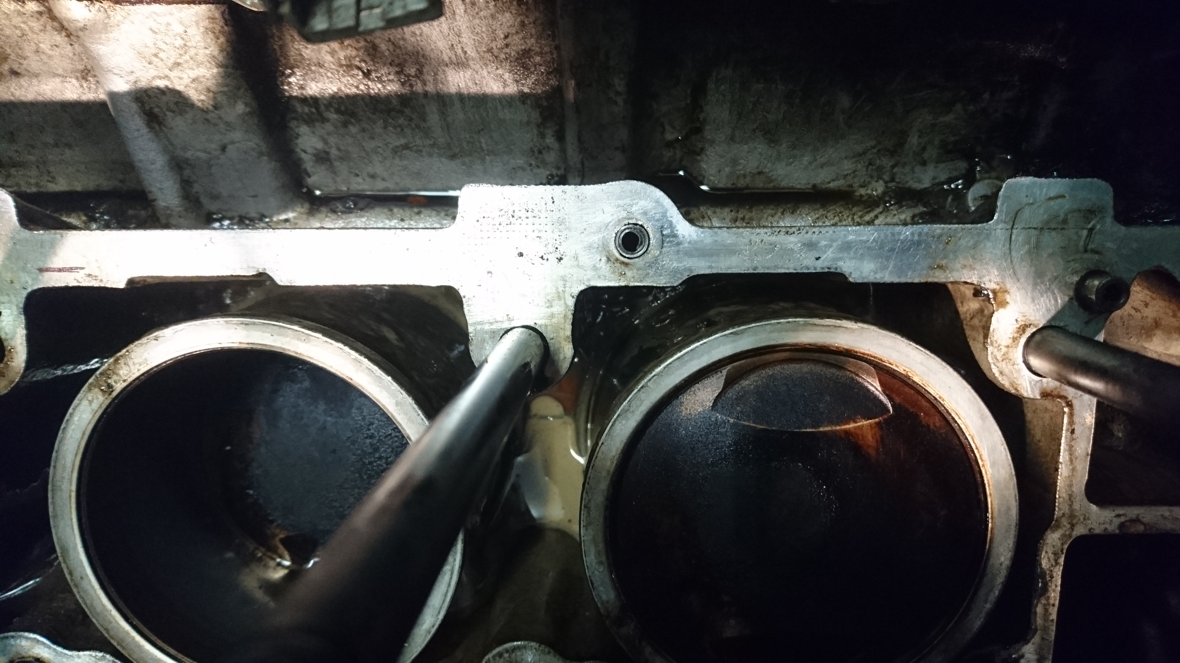

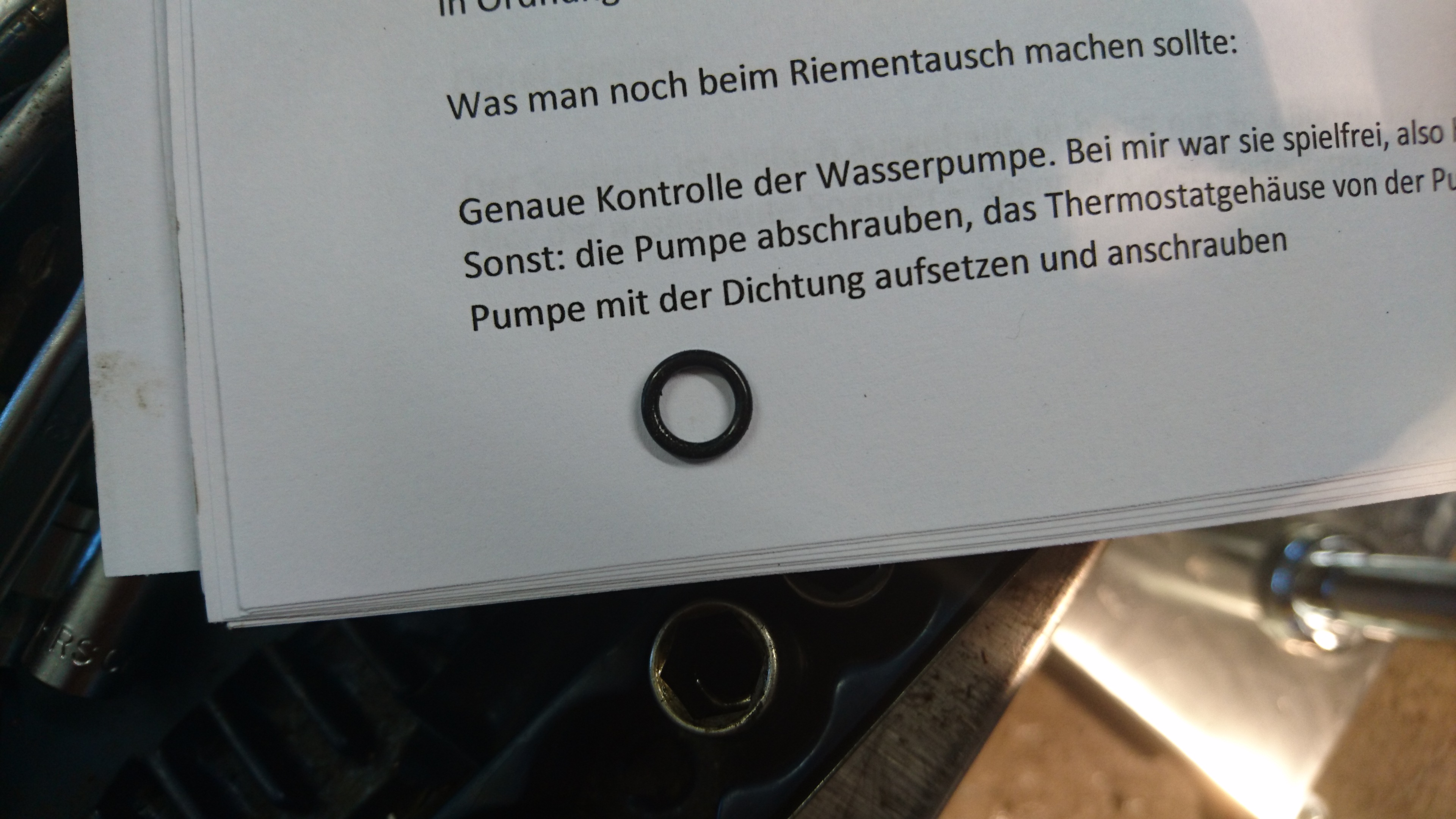

BeitragVerfasst am: Do 15 Sep 16 06:34:14    Titel:
zwei kleine Fragen: hier gibt es einen kleinen schwarzen O-Ring an einem kleinen Kanal auf der innenliegenden Seite des Blocks, sieht noch gut aus. Sollte man den ersetzen und was dichtet der ab? Wie bekomme ich am besten die Gülle raus? Hab mir mit einer großen Spritze aus unserem Krankenhausarsenal beholfen. Hat jemand eine andere Idee?
viele Grüße
Jörn

BeitragVerfasst am: Do 15 Sep 16 08:55:27    Titel: O Ring
Hallo Jörn,
Dieser O Ring dichtet den Ölkanal ab, der ist in der Regen bei der neuen ZKD dabei.
Besonders abgedichtet habe ich den nie.
Wenn ich es richtig gesehen habe ist das ein früher Motor mit mehrteiliger ZKD. Da sind Flammringe auf den Laufbuchsen. Wie ich es kenne haben diese Buchsen dann einen Unterstand zum Motorblock. Das bedeutet, die Buchsen sitzen tiefer als der Block.
Kannst Fu das ausmessen?
BeitragVerfasst am: Do 15 Sep 16 11:40:43    Titel: ZKD
Hallo Jörn,
beim O-Ring und der alten Kopfdichtung verhält es sich so wie Rolf
geschrieben hat.
Du solltest die Buchsen zum Motorblock mal ausmessen ob da wirklich ein
Höhenunterschied ist.
Bei meinen (alten) Motoren war nur ein einziges mal ein wirklicher Unterschied.
Aber der war auch nicht so groß, dass die neuen Kopf-Dichtungen diesen nicht ausgeglichen hätte.
BeitragVerfasst am: Do 15 Sep 16 21:32:20    Titel:
Hallo Jörn,
das was dir helfen könnte wäre eine Absaugpumpe wie es diese im OP benutzt wird. Damit sauge ich immer alle Flüssigkeiten ab.

BeitragVerfasst am: Fr 16 Sep 16 20:46:53    Titel:
hat alles sehr gut geklappt. Der Ausbau des Bremskraftverstärkers war kein Problem, selbst mit eingebauten Pedalen. Mit ein paar Verenkungen und einer doppelten Ratschenverlängerung mit Winkel ging das sehr gut. Gibt Schlimmeres (wer schon mal eiin Getriebe bei einem Fiat Spider aus- und eingebaut hat, weiß wovon ich spreche). Die Ursache war auch eindeutig die linke ZKD.
Jörn
