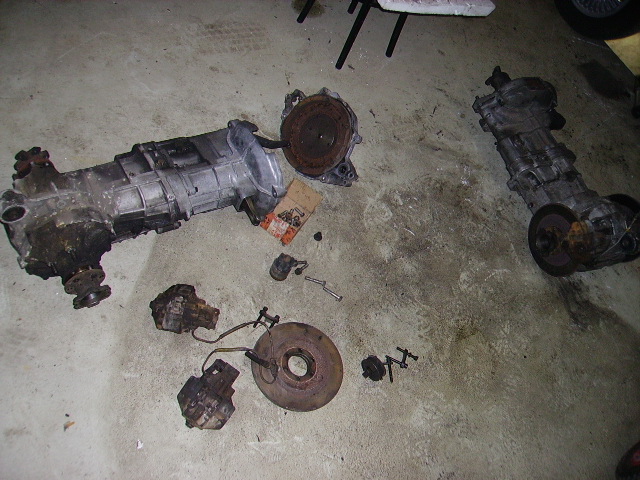

Habe mich zusammengenommen und das Getriebe rausgerissen mit Kardanwelle etc zur Kontrolle. Das Getriebe habe ich gegen ein anderes getauscht, daß lt. Angaben eines alten zuverlässigen kompetenten Bekannten zu 100% in Ordnung ist inkl gutem 2ten Gang, stammt aus meiner Schlachtalfetta mit 85.000 km.
Ausbau ging ja flott und unkompliziert vonstatten, auch wenn es immer eine Mühsal ist das Getriebe aus dem DeDion Dreieck rauszukriegen, aber so Rangierwagenheber wirken ja Wunder (rein ist natürlich noch mühsamer...). Dazu baute ich Kupplung und Bremse etc um. Bei einem ausgebauten Getriebe ist auch der Wechsel des Getriebeöls easy!
Bin jetzt praktisch fertig, nur das Bremsen- und Kupplungsentlüften fehlt noch und nach dem Probelauf das Festziehen von Kardan, Getriebehalterungen etc.
Ein paar Dinge warn wieder zum Kotzen: Das Reinigen der zu verbauenden Teile, dieser allte Siff und Moder, diese grausliche Melagne aus fester Altölpanier, Grind . Habe es mit dem alten Benzin gereingt, der noch im Spenderalfettatank war, der stinkt überaupt, brrr. Vor allem dauerhaft...
Die Getriebebrücke geht nur zum Anschrauben, wenn alle Getriebehalterungen wieder locker sind. Ich habe eine 2000er Brücke genommen, lt.- Augenschein sind die ident, aber vielleicht liegt hier die Krux...und beim Einfäderln der Schrauben in den Getriebnegummis kommt immer Freude auf...
Ich habe eine neue Kupplung aus meinem Lager verbaut (da habe ich ca. 10 Kupplungen liegen), aber das Kisterl mit den Ausrücklagern war einfach unauffindbar, da hatte ich todsicher einige, nur ein 105er Lager fand sich (lag am falschen Platz Wink ), aber das paßte natürlich nicht.

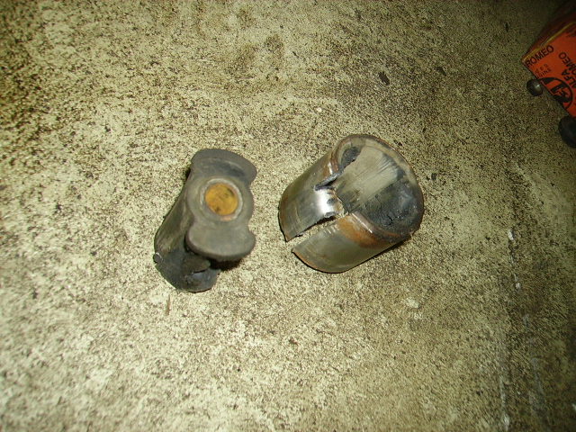

Den bereits beim vorigen Getriebe unter größter Mühsal getauschten Getriebehalterungsgummi gab ich auch wieder neu- auch dieser mußte mit der Stichsäge herausgeschnitten werden. Noch blöder, wenn Sonntag ist und man keine Blätter mehr hat...die gingen ja beim letzten Gummi drauf...
Die Halbachsen waren komplett ausgeschlagen, sowas habe ich noch nie erlebt - aber diese alten Alfetten haben andere Halbachsen als die 2000er oder 75er - die vom 1,8er Teileträger waren noch gut zum Glück. Die sind viel kürzer...mußte natürlich ein paar Schrauben wegflexen, ehklar.

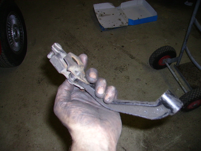

Ich Trottel hatte vergessen, den Getriebeausgangshebel (?, also das Zumpferl, das das Getriebe mit der Schaltstange verbindet) anzuschrauben. Muß man zum Kupplungstausch abschrauben. Nachher kommt nimmer hin, also Aufstecken und mit der Hand die selbstsichernde Mutter drauf geht schon, aber man kommt mit keinem Schlüssel/Gelenkratsche etc hin. Also Getriebe wieder absenken, dazu löse man wieder die Getriebegummis und dann die Brückenschrauben. Mit Fluchen und Ratschengelenken geht es dann. Nachher alles wieder anschrauben...da konnte ich nichtmal das Auto beschimpfen... Razz
Naja, hatte um 14:00 angenfangen, jetzt bin ich fertig...eine Schlacht ist wiedermal gewonnen, aber der Krieg ist noch lang fürchte ich Evil or Very Mad ...
Puzzlespiel...

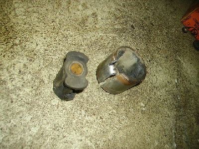

Bisher unbekannte Schalthebelschwingungsdämpfung...
 Dateigröße:  165.1 KB
 Angeschaut:  842 mal
Scheissgummis immer :(((

Oh, einfach nichtstun ist doch nichts Razz ...aber halt irgendwie unnötige Arbeiten, wenn der Mechaniker des Vorbesitzers das Getriebe anständig und ncith nur irgendwie überholt hätte....dann...
