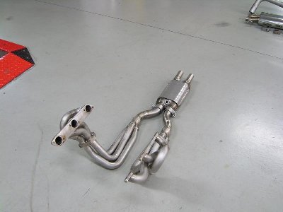

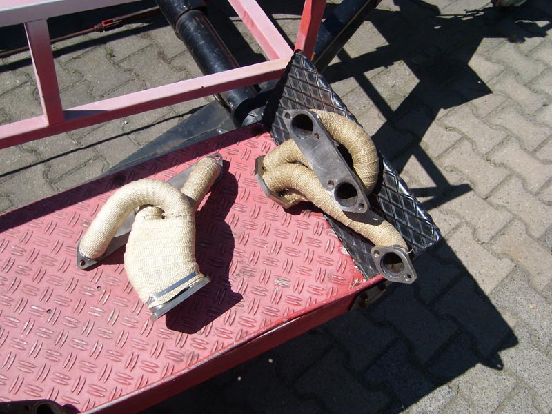

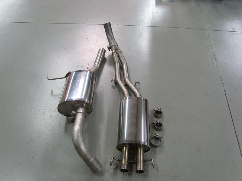

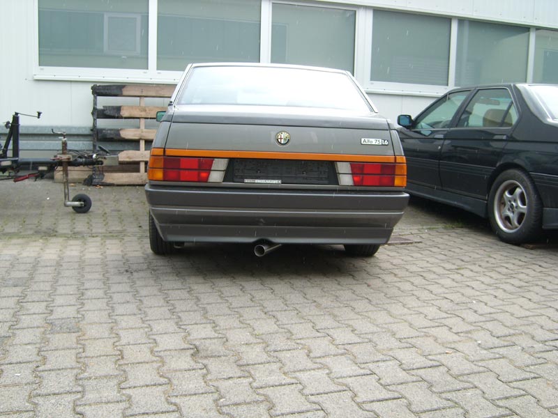

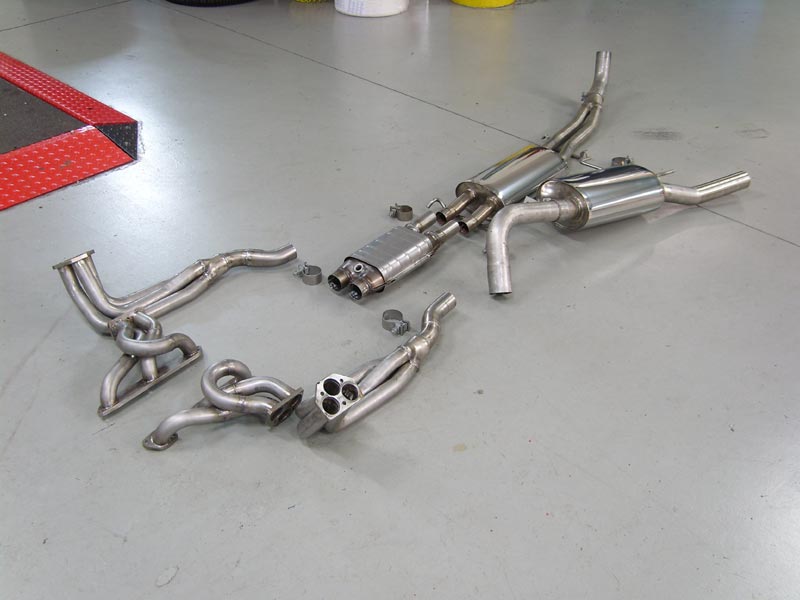

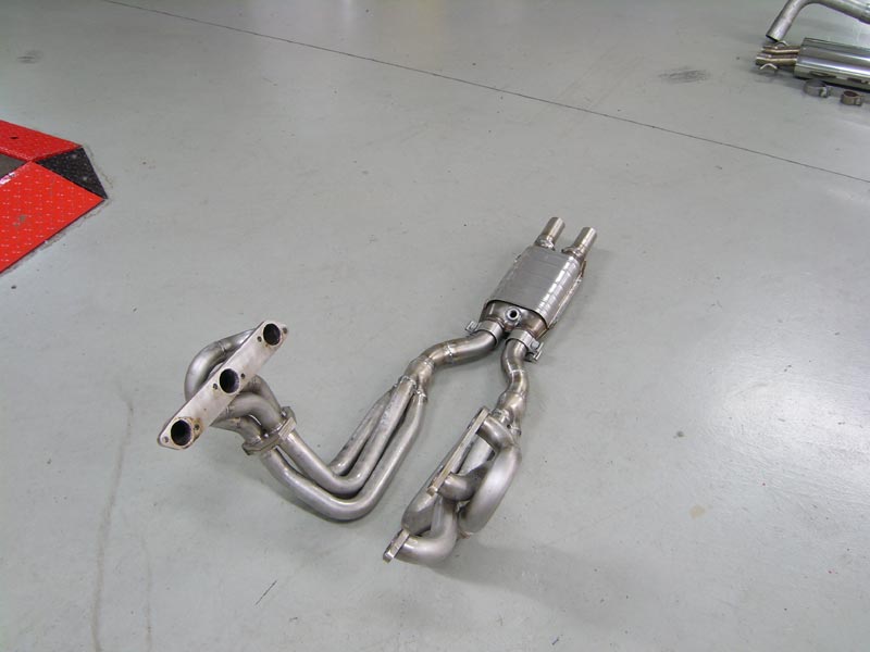

BeitragVerfasst am: Mo 30 Jun 08 11:53:25    Titel:
Das Endrohr hat in der endgültigen Ausführung 63,5mm
Natürlich sind auch andere Varianten möglich, das aber dann aus fertigungstechnischen Gründen nicht durchgängig bis zum Endschalldämpfer.
So, nun mal ein paar Bilder der Anlage:

BeitragVerfasst am: Mo 30 Jun 08 12:50:24    Titel:
hi chris,
und wie sieht das nun mit metallkats aus?
was sagen die betroffenen über den klang der anlage? hat sich das fahrverhalten verändert?
BeitragVerfasst am: Di 01 Jul 08 07:41:15    Titel:
hi chris,
Da dies hier ein öffentliches Forum ist - Antwort gerne per Mail...
Wirklich vom Klang betroffen sind ja nur die die hinterherfahren. Wink Twisted Evil Wink
Das Fahrverhalten selbst wird sich nicht ändern, aber ein klein wenig die Motorcharakteristik. Iim oberen Bereich geht noch einmal was.
Der 75 von Bernhard läuft im 5. Gang knapp in den Begrenzer. Der hat aber auch einen >>Indisdermodus an<< "deutschen Balduzzi-Motor" >>Insidermodus aus<< lol Wink Wink
Eventuell melden sich aber auch Bernhard und Werner noch einmal zum Thema Auspuff zu Wort?
Der Auspuff selbst wird vom TÜV via Einzelabnahme eingetragen.

Nachdem ich jetzt auch mal druntergekrochen bin um die Anlage genau anzuschauen kann ich nur sagen: Das Finish ist schon HighEnd - wenn auch im Verborgenen. Aber das wollte ich auch so.
Mit einem Wort: PERFEKT !!!
