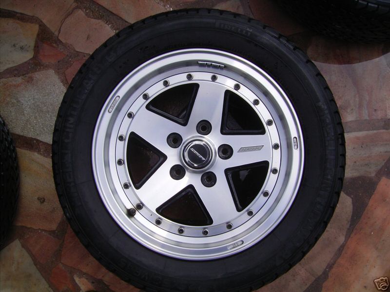

BeitragVerfasst am: So 22 Jul 07 22:39:33    Titel: RadbefestigungsTeile + Einpresstiefe
in einem original Zender Prüfbericht/Gutachen heißt es, daß nur mitgeliefertes Radbefestigungsmaterial verwendet werden darf. Bedeutet das, daß die Radbolzen der Originalfelge nicht zusammen mit der Zender verwendet werden dürfen? Die Einpresstiefe der Zenderfelge 8.371 ist e22. Habe die ET bisher aber in keinem Gutachten oder ABE gefunden. Ist eine Abweichende ET von den Angaben im Zender-Prüfbericht ein Handicap bei der Eintragung, oder spielt es keine Rolle? Hier nochmal die Daten der Felge:
7x15" H2, e22, Zender 8.371
Danke und Gruß
Mauro
BeitragVerfasst am: So 22 Jul 07 23:14:43    Titel:
Bei den Radbefestigungen sind beim 75 nur die Muttern gemeint. Hier gibt es aber genügend Alternativen - muß nur passend sein. Im Fall Alfa ist das im Regelfall Kegelbund.
Die Felge mit ET22 könnte auch für den 164 gewesen sein. Leider hält Zender sich mit alten Gutachten ja sehr bedeckt...
Ich habe zwar eine Reihe von Zendergutachten, die sind aber leider (fast) nur für die neueren Typen.
Brigante
BeitragVerfasst am: Mo 23 Jul 07 10:10:03    Titel:
Hallo Chris,
Der Verkäufer der Felgen bezeichnete die als passend für den GTV 6 oder für den 75 3.0.
Wenn das stimmt, dann dürfte es für den Turbo auch kein Problem sein, oder? ET22 bedeutet im Vergleich zu ET 35 dass die Spur breiter wird, da die ET ja geringer. Problem bei der ET könnte dann nur ein zu weites Herausragen des Reifens sein, was ich mir aber bei 215er oder 225er noch nicht vorstellen kann. Na ja, wie auch immer, die Gutachten, die ich habe, reden alle von einer ET von 35 + - 0,5 mm, da ist natürlich mit einer ET von 22 wenig zu machen.
Mauro
 Dateigröße:  69.47 KB
 Angeschaut:  1877 mal
BeitragVerfasst am: Mo 23 Jul 07 10:15:07    Titel:
Hallo
ich hatte mal einen 75TS Zender edition der die felgen drauf hatte. Die gleichen felgen hatte ich auch am Turbo drauf.
Das ist überhaupt kein problem
http://www.alfaforum.de/album_showpage.php?pic_id=476
BeitragVerfasst am: Mo 23 Jul 07 10:42:42    Titel:
Brigante hat Folgendes geschrieben:
Ja. Je kleiner die Zahl desto weiter kommt die Felge nach außen.
Das ist zumindest beim 75 kein Problem. Da ist soviel Platz... Eventuell muß aber der eine oder andere Radlauf etwas bearbeitet werden. Das sieht man aber dann bei/ nach der Montage oder wird vom Gutachten/ dem abnehmenden Prüfer vorgegeben.
Ich habe nichts darüber, wird aber hier sicher jemanden geben der ein passendes Gutachten oder eine entsprechende Eintragung hat.
Ich vermute aber immer noch das es sich dabei um eine Felge für den 164 handelt. Wenn möglich, versuch mal die mal die Mittenzentrierung auszumessen, oder versuch eine Felge auf dem 75 aufzustecken. Wenn das Maß kleiner als 58,5mm ist oder die Felge nur sehr schwer auf die Nabe geht, dann handelt es sich um eine für den 164.
BeitragVerfasst am: Mo 23 Jul 07 12:04:48    Titel:
Hallo Brigante,
für den Typ 8.380 (ist auf der Felge eingeschlagen) habe ich eine Kopie des Zender Gutachtens als pdf. Einpresstiefe bei diesem Typ sind 35 mm.
Reicht Dir das?
Beste Grüße
