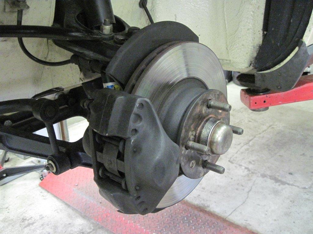

BeitragVerfasst am: Mi 25 Mai 16 16:30:53    Titel:
Ganz einfach, und das alles mit Originalteilen.
- Radträger muß von einem 2 Liter Modell sein
- Brembo Bremszange vom TS/V6
- Bremsscheibe TS/V6 auf 4-Loch umbohren
- Metallflexleitungen
- EBC Green Stuff bzw. Ferodo DS2500
- hochwertige Bremsflüssigkeit
Fertig.
Funktioniert seit tausenden Kilometern einwandfrei. Bei Verwendung der "richtigen" Felge kann man auch 14" fahren, wie ich es momentan auch mache.

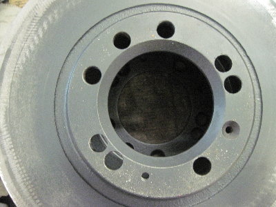

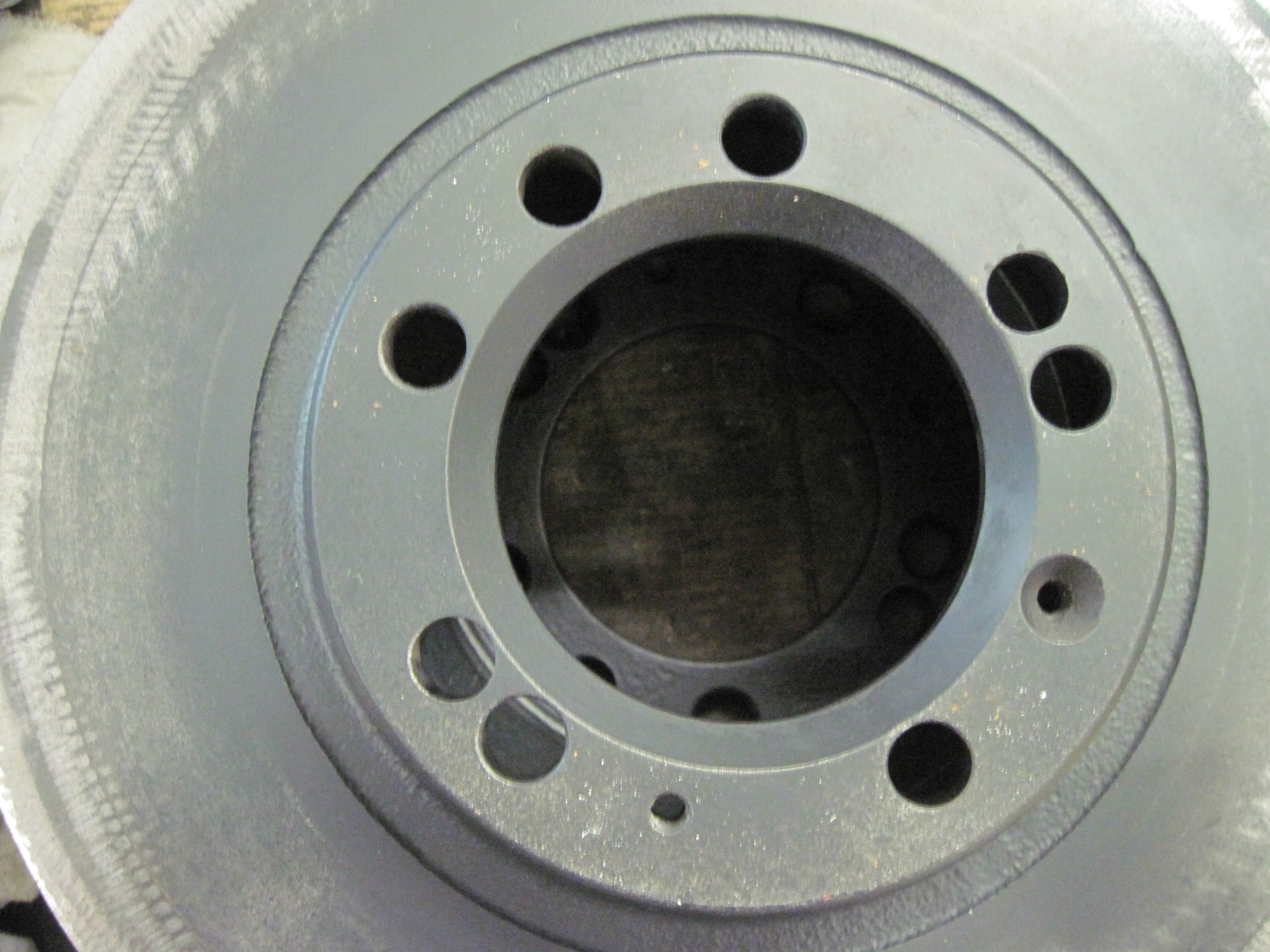

BeitragVerfasst am: Mi 25 Mai 16 20:08:43    Titel:
So schaut die 5-Loch innenbelüftete Bremsscheibe nach dem "Umbohren" aus.
Habe ich nicht selbst auf der Ständerbohrmaschine gebohrt, daß wurde in meiner Firma in der mechan. Abteilung gemacht. Die Bohrungen sind wie die Originalen, zuerst gebohrt und danach mit einer Reibale bearbeitet, die Stehbolzen müßen mit dem Gummihammer reingeklopft werden, fallen nicht von selbst heraus.
