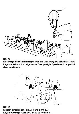

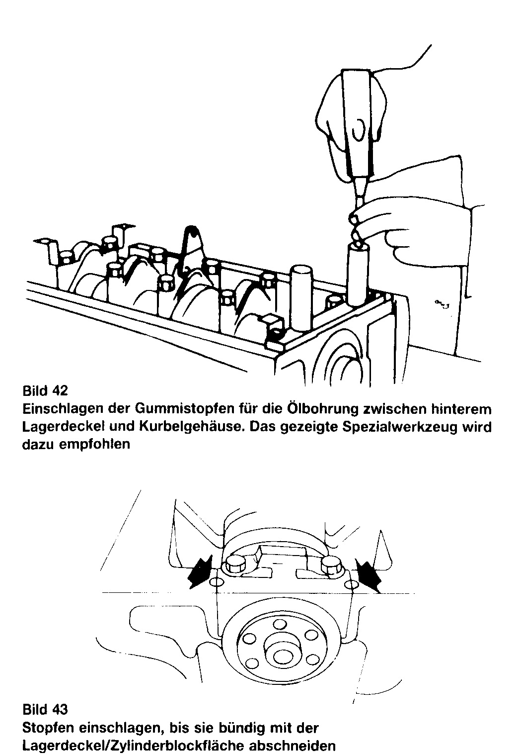

onkel.flo
BeitragVerfasst am: Di 07 Jan 14 17:17:13    Titel:
Vermutlich sind die 2 Gummizylinder, die von unten im letzten Kurbelwellenhauptlager stecken und zum Motorblock abdichten, gemeint...

Abend.Ja genau die 2 Gummiziggis so 8cm lang.Sehr wichtig die zuwechseln 50% der Undichtigkeiten kommen von da,kannst du neue Ölwannendichtung und mit hylom.etc abdichten bringt nichts wenn du die nicht wechselst,2 monate später süft das wieder.Oft genug schon mit gemacht.Da mach ich lieber das ganze Programm,dann fertig.!Gruß sepp

Hi, vielen Dank an alle ...wusste ich kann auf Euch zaehlen! Wanne ziehen bei eingebautem Motor ist mir einst gelungen..dh das kriege ich wieder hin..jedoch ich kann mich echt nicht an zwei Punte erinnern die auf 2 Gummizylinder schliessen lassen...haettet Ihr aus dem www einen link mit einer Abbildung fuer mich? Molto bene.. freue mich drauf bei besserer Temp unter der Buehne zu aggieren. di nuovo mille Grazie Very Happy

ohne Absicht von Werbung ..vermutliche diese...
http://www.okp.de/xtc2/GTV/6/10-Motorteile/Dichtungen/Stopfen-Hauptlager-1300-2000-Nord-A-GL::17291.html
aber komme ich da ran wenn die Wanne ab ist?
onkel.flo
BeitragVerfasst am: Mi 08 Jan 14 12:10:40    Titel:
...na dann wirst du auch das angesprochene Kurbelwellenlager finden... Wink

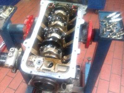

discovolante
Anmeldedatum: 05.01.2012
Beiträge: 139
Wohnort: Milano
BeitragVerfasst am: Mi 08 Jan 14 12:31:14    Titel:
cool, na denn ..
1. Oel raus
2. Wanne weg
3. Dichtflaechen sauber gestrippt
4. hoffentlich schoen hart geworden 8cm Gummi Zylinder gezogen
5. Sauberes einstecken leicht geschmierter neuer Gummi Zylinder(2)
6. hylomar satt
7. Wanne + Oel rauf
..und ab ans Meer, das Alfa Leben ist schoen...

desmosepp
BeitragVerfasst am: Mi 08 Jan 14 19:39:57    Titel: Abdichten
Abend..Die Gummidingsbums ,spax reindrehen rausziehen geht easy.AAAber wieder einbauen,naja warte es ab.!Ich sag es immer wieder,lass die dinger weg.Die liegen schon ewig im Regal,gute Dichtmasse rein.!! Dann wirt es auch was mit dem Meer...sicher. Gruß sepp

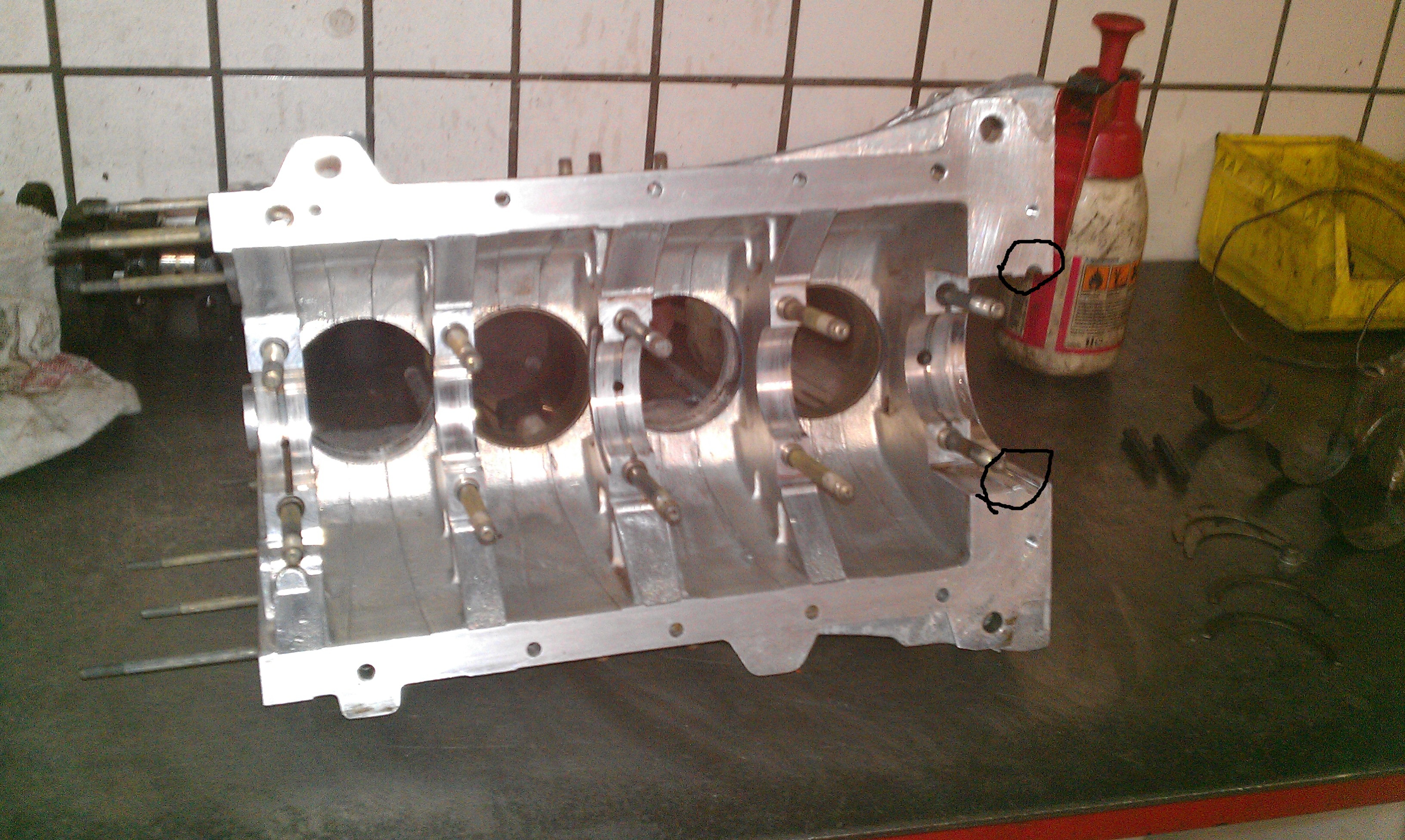

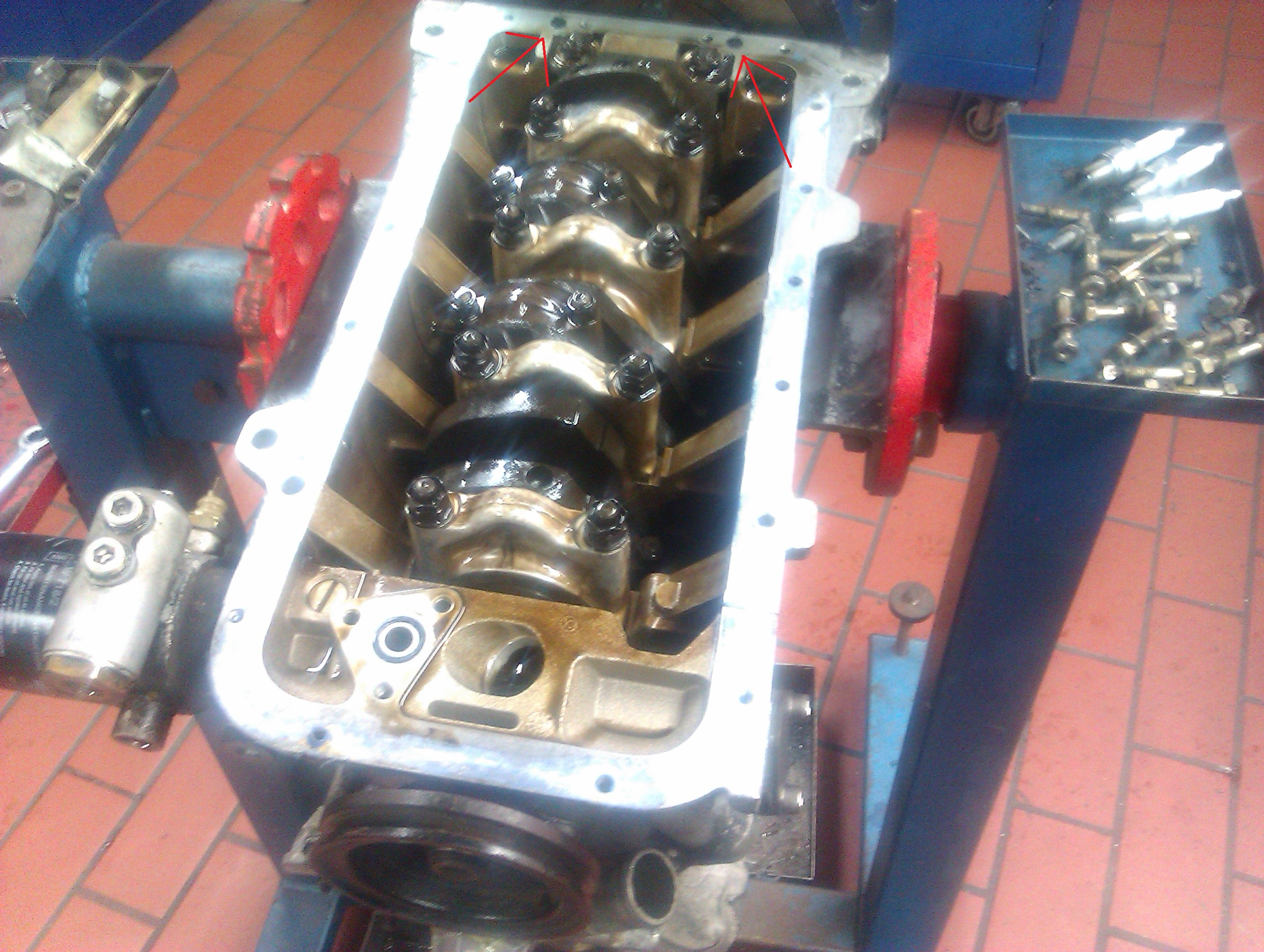

Marco
BeitragVerfasst am: Mi 08 Jan 14 21:00:11    Titel:
Danke für die Verbesserung zwecks des Ölwannenausbaus Wink
Habe mal gesucht aber nur 2 schlechte Bilder gefunden, wo man die Dinger sieht.
