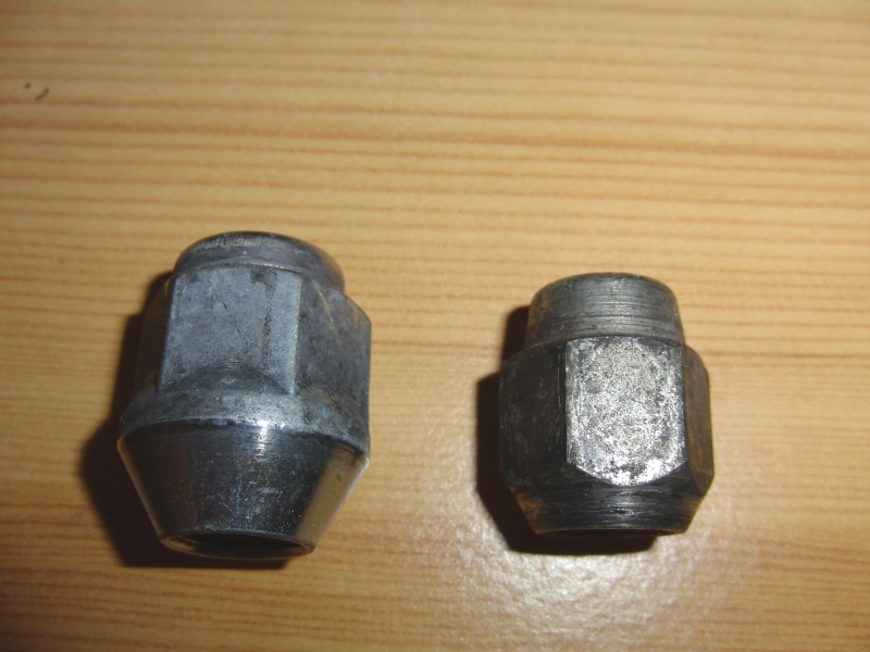

Hallo Manfred!
Meinst du diese?
Ob die Radmuttern passen weiß ich nicht. Vermutlich brauchst du andere.
Sind wahrscheinlich beides 60° Kegelsitz, aber bei den Originalmuttern ist der Sitz kleiner.
Siehe Bild!

BeitragVerfasst am: So 20 März 11 21:30:05    Titel:
Der Sitz ist gleich wie bei der Ronal A1, also die gleichen Schrauben verwenden.

BeitragVerfasst am: Mo 21 März 11 08:29:44    Titel:
Gibts bei ebay.
Hier z. B.: http://cgi.ebay.de/Radmuttern-M12x1-5-AVEO-LACETTI-VOYAGER-PT-CRUISER-NEON-/110650789135?pt=Auto_Felgenschl%C3%B6sser&hash=item19c34d0d0f
Du brauchst M12x1,5 60° Kegelbund.
