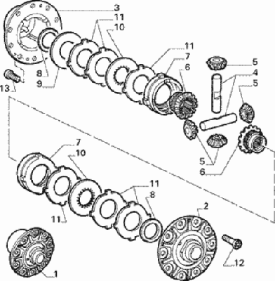

Hallo zusammen! Very Happy
Hierbei handelt sich's erst mal um eine reine Bedarfserhebung über die Reibscheiben bzw. Zwischenscheiben unserer LSD.
Bitte kurz um Info wie viel Bedarf ihr an Reibscheiben und Zwischenscheiben habt. (vorerst natürlich noch unverbindlich!!!)
Sollte die Nachfrage groß genug sein, werd ich vermutl. ne Sammelbestellung starten. Wink
Bedarf an Belagscheiben sollte nun per Umfrage funktionieren,
falls auch die Zwischenscheiben benötigt würden, bitte um kurze Wortmeldung. Wink

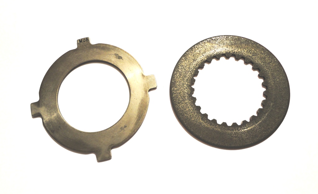

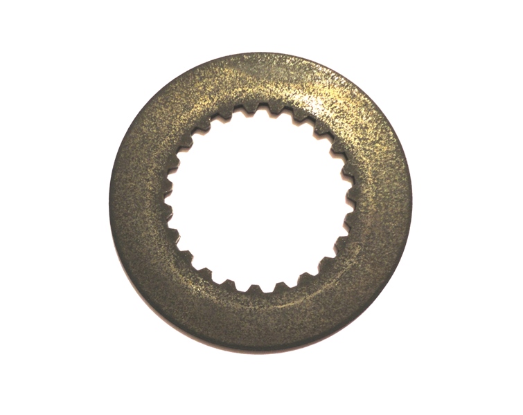

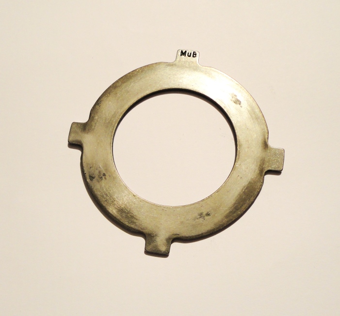

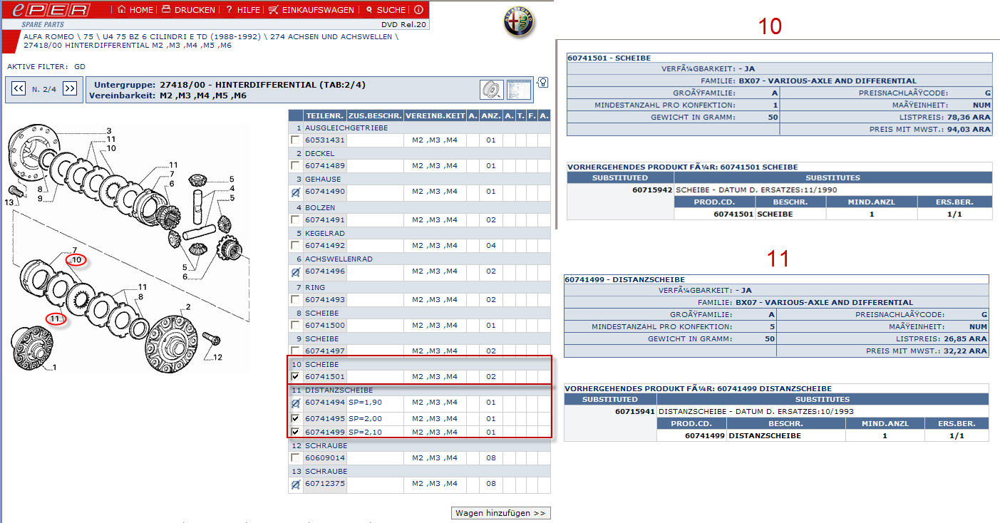

Bei beiden 75'ern (2,0TS u. 3,0) wird die Sperre revidiert und die Wirkung auf 40-45% erhöht.
folglich Arrow 8 Reibscheiben und 8 Zwischenscheiben Cool
(Die Zwischenscheiben gab's in 3 Stärken Arrow 1,9 / 2,0 / 2,1mm)

hast du für die teile eine teilenummer?
kann man die sachen ohne spezialwerkzeug wechseln? muss da irgendwas eingestellt werden?
Maxx
BeitragVerfasst am: Mi 13 Okt 10 09:46:07    Titel:

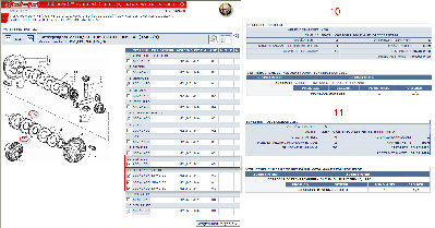

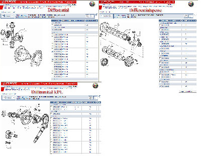

Hey Ben! Very Happy
Teilenummer siehe Bild.
Zum Einstellen der richtigen "Vorspannung" ist die Gehäusetiefe mittels Tiefenlehre zu messen und mit den entsprechenden Zwischenscheiben zu bestücken.
Für den Zusammenbau ist nur ein Drehmomentschlüssel von Nöten. Wink

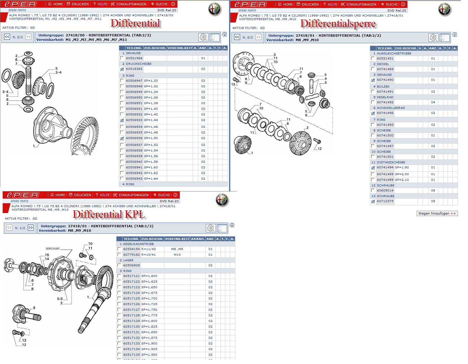

Kann man auch Diffs die bis dato gar keine Sperre gehabt haben umrüsten?
BeitragVerfasst am: Mi 13 Okt 10 16:28:56    Titel:
Mahlzeit!
lt. superfly sollte das gehen....
ich habs bei meinem mädchen qv jedenfalls vor.
@maxx, brauche aber zz. keine scheiben weil ich eine funktionierende sperre mit guten scheiben dahabe...
lg
Maxx
BeitragVerfasst am: Mi 13 Okt 10 16:35:28    Titel:
Mahlzeit!
Geht mit Sicherheit, wobei in diesem Fall das Gehäuse und auch der Kegeltrieb (Flankenspiel) neu eingestellt/distanziert werden müssen!!! Mad
@attergau75
Du Glückspilz! Very Happy
Meine Belagscheibe wollte sich anscheinend mit der Zwischenscheibe verschweissen!!! Shocked
 Dateigröße:  555.88 KB
 Angeschaut:  1690 mal
