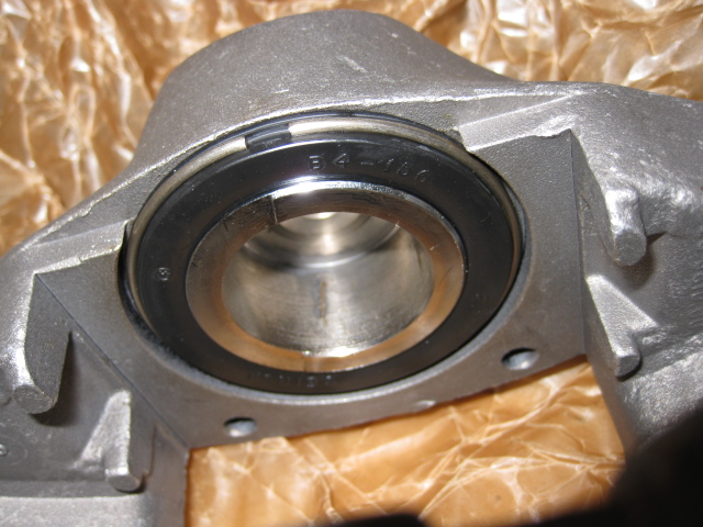

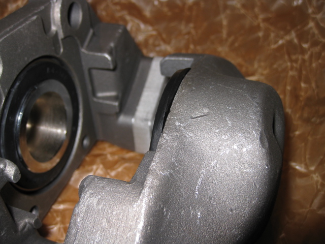

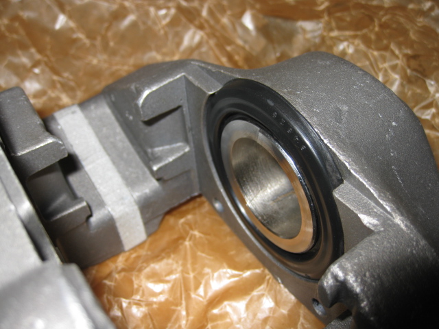

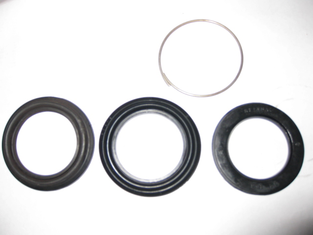

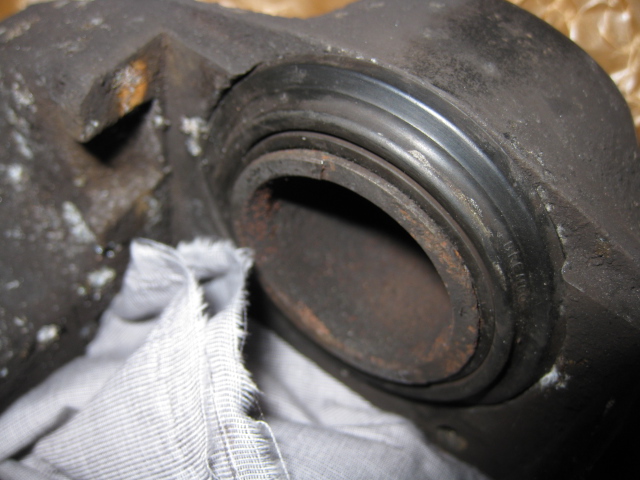

BeitragVerfasst am: Sa 11 Feb 12 21:50:38    Titel:
betreffend Brembo Sättel: lkann jemand was zur Passgenauigkeit der Staubschutzmanschetten von dem Hanel Satz sagen? Ich hab welche aus ebay, und die passen nicht richtig, weil im Durchmesser etwas zu groß und liegen daher nicht richtig an.
Und dann noch ein Punkt: an meinem alten Sattel waren keine Federringe montiert, um die Staubschutzmanschetten zu fixieren.
Ist das so original?
Ich hab ausserdem noch einen Refurbished Sattel rumliegen, dort sind Staubschutzmanschetten drauf, die wesentlich dünner sind, und die sind mit Federringen fixiert.
Falls jemand nen Tip hat, wo es RICHTIG passende Rep Sätze gibt, bitte BESCHEID sagen.
VG
Ralph

BeitragVerfasst am: Sa 11 Feb 12 22:13:37    Titel:
hat sich erledigt; wollte soeben eine Frage aus 2010 beantworten...
BeitragVerfasst am: So 12 Feb 12 14:32:44    Titel:
r_v3 hat Folgendes geschrieben:
Ja!
Solche hab ich aus ebay. Passen einwandfrei.
Leider hatte der ebay-Händler nur zwei Sätze. Die hab ich mir gesichert. Sonst weiß ich leider auch keine Quelle.
