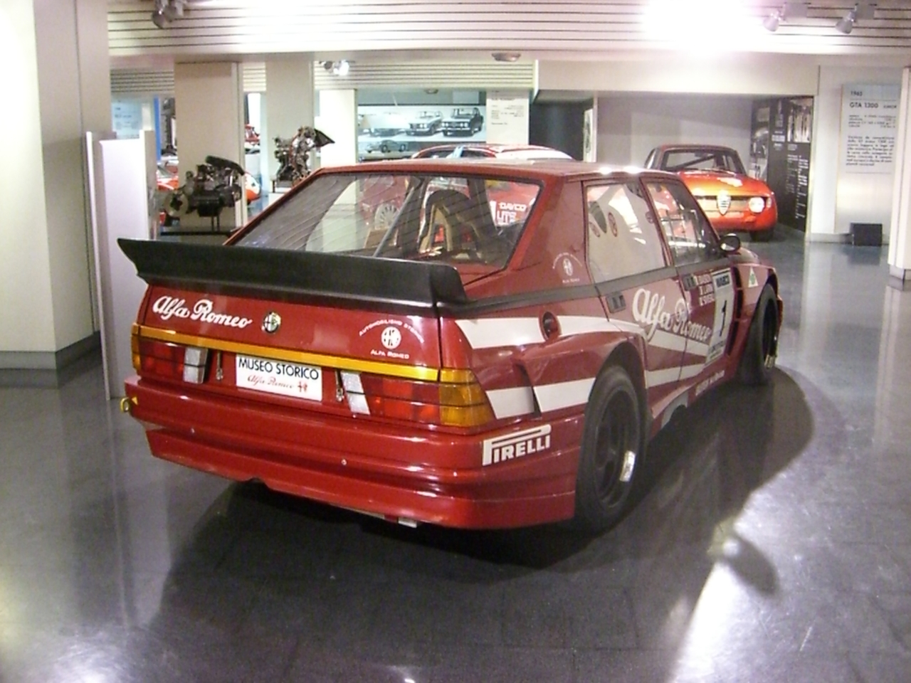

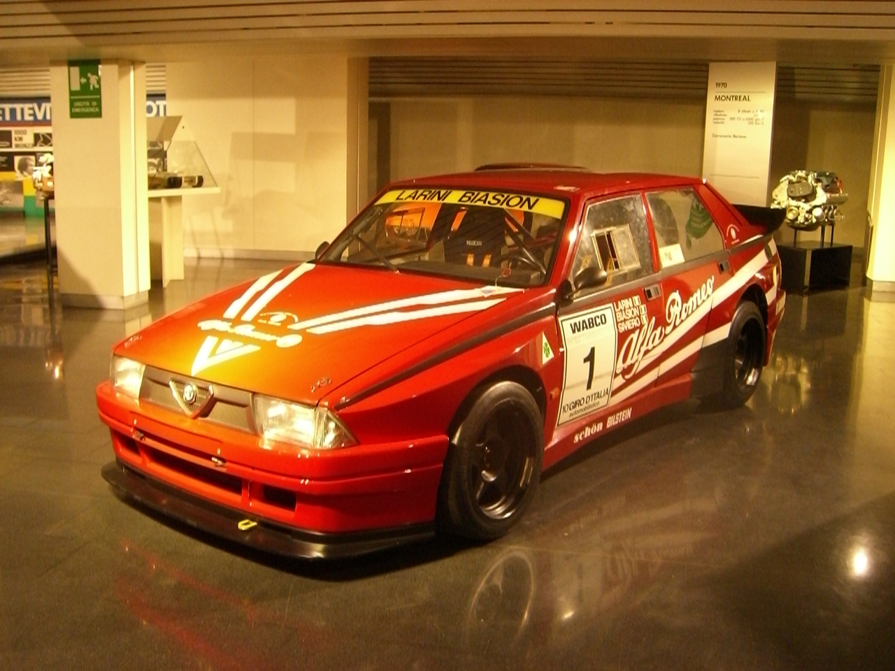

hallo turbina ,
soll eine imsa copie werden interessant,wo gibts denn die verbreiterungen???

BeitragVerfasst am: Di 10 Nov 09 20:43:55    Titel:
dachte ich mir schon,da die idee auch schon lange in meinem kopf ist Very Happy Very Happy
ps : bilder ????
BeitragVerfasst am: Di 10 Nov 09 20:53:33    Titel:
Mehr hab ich leider nicht.
Hättest es letztes Jahr im Juli gesagt hätt ich dir hunderte machen können. Wink
 Dateigröße:  705.23 KB
 Angeschaut:  1652 mal
 Dateigröße:  757.39 KB
 Angeschaut:  1605 mal

Danke Carabo hab aber schon genug im netz gefunden
@carsten hab noch nicht mit der karosse angefangen mach erst mal den motor fertig fäng ja nicht 10 baustellen gleich zeitig an
was mir auf eins der imsa fotos aufgefallen ist ,das der O-lader mit krümmer verwendet wurde ausser wasegate ist ein anders soll das die 280ps version gewesen sein .wer hat infos über Motor upgrades der imsa´s
