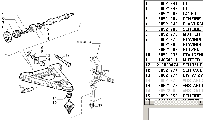

BeitragVerfasst am: Fr 13 März 09 15:35:23    Titel:
Also wenn ich das richtig sehe müßte es Teil-Nr. 13 auf dem angehängten Bild sein, oder?
 Dateigröße:  106.96 KB
 Angeschaut:  3666 mal
BeitragVerfasst am: Fr 13 März 09 16:58:32    Titel:
Ja, ist es
BeitragVerfasst am: Sa 14 März 09 00:03:32    Titel:
BINGO Carabo Very Happy Very Happy Very Happy
BeitragVerfasst am: Sa 14 März 09 00:09:02    Titel:
Oh, ich hab gewonnen!? Was ist mein Preis? Very Happy Cool
BeitragVerfasst am: Sa 14 März 09 12:02:53    Titel:
eine distanzscheibe zum spur einstellen Laughing Laughing Laughing
