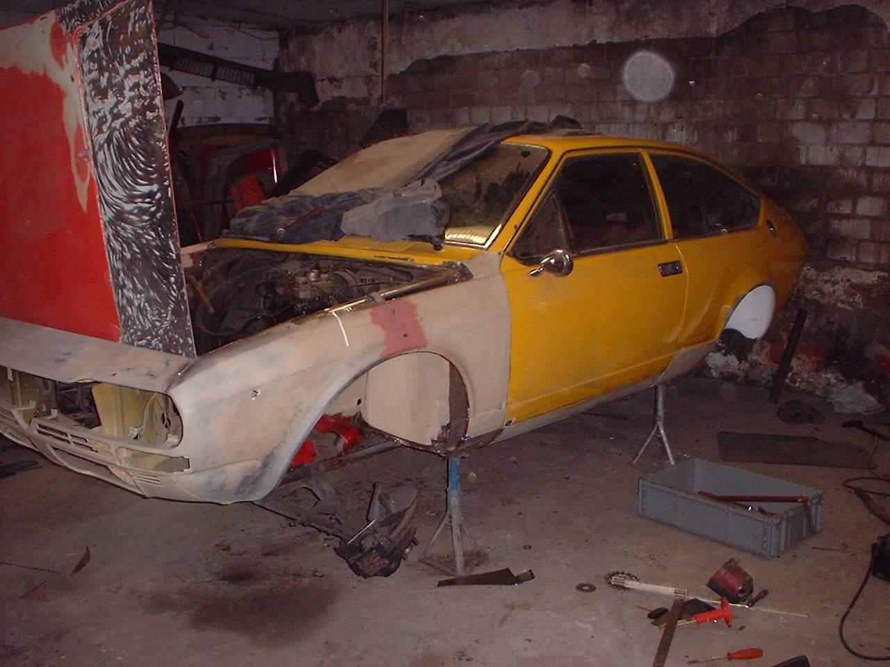

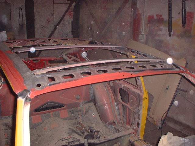

BeitragVerfasst am: Di 17 Feb 09 00:44:00    Titel:
hallo carabo
wie wahr siehe bilder................................................................. crybaby crybaby crybaby crybaby crybaby crybaby

BeitragVerfasst am: Di 17 Feb 09 07:55:38    Titel:
Jessas! Da ist ja kein Stein mehr auf dem anderen!
Da hast du dir ja was vorgenommen. Wünsche dir viel Spaß und Geduld!
BeitragVerfasst am: Di 17 Feb 09 13:24:21    Titel:
Shocked Du tauscht die Dachhaut Shocked
Korrosionsbedingt?
BeitragVerfasst am: Di 17 Feb 09 16:25:26    Titel:
......vielleicht um aus alu eine neue zu machen ? Twisted Evil
Cool
BeitragVerfasst am: Di 17 Feb 09 16:40:21    Titel:
Genau! Eine Alfetta GTV GTA! Mr. Green
BeitragVerfasst am: Di 17 Feb 09 18:05:57    Titel:
Oder aber ein Alfetta GTV Spyder früher sagte man glaube ich Cabriolet dazu.
Günther
BeitragVerfasst am: Di 17 Feb 09 19:07:24    Titel:
Ich tippe da eher auf so ein unsägliches Glasdach ausm Supermarkt. Lag ja damals im Trend.
