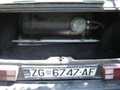

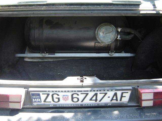

der gas tank ist ungefahr 30kilo leer, und 60liter gas ist um die 35 kilo. manchmal kann ich auch 75liter gas reindrucken, weil mein ventil nicht ganz ok ist ( sollte bei 80% schliessen)
60 liter benzin ist ungefahr 50 kilo , wieviel der tank leer ist weiss ich nicht.
wie ich sagte , es ist nicht viel aber man merkt es, genau wie ich merke wenn ich eine person mitfahre.
