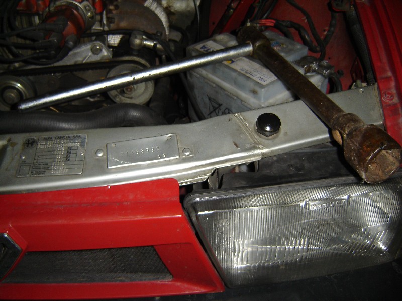

du sagst du kanst nicht mit hand die kardanwelle drehen? da hast du machtige kopression im motor, cool.
das brauchst du? versuch mal bei LKW werkzeugen

Nee, nee. Das mit der Riemenscheibe konnte ich mangels passender Nuss noch nicht machen. Die besorge ich mir gerade. Mit nem normalen Montiereisen an der Kardanwelle bin ich bislang aber wirklich gescheitert. Wink
