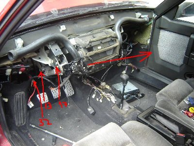

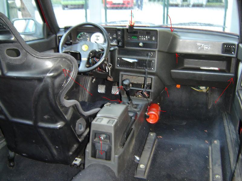

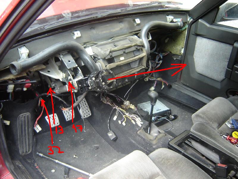

erst musst die mittel konsole ausbauen. unter dem teppich in der armlehne ist eine schraube. wenn das raus ist siehst du eine 13 schraube die muss auch raus. seitlich ist das teil vom radio un die mittel konsole verbunden mit 2 schrauben( L und R). wenn du alles los hast musst du die mittelkonsole nach hinten ziehen(radio teil geht da auch nach hinten) und dann schiebst du das teil vom radio nach vorne(aber mittel konsole fest halten) und es ist los.
erst dan kanst du die armatur ausbauen.
ist ein bisschen wie puzzle zusammengebaut, aber du kriegst es schon hin.
vergiss nicht die versteckte schraube von der armatur.
auch die lenkung muss raus. falls du den lenker rauskriegst muss du nur noch die scheibenwascher und blinker komanden ausbauen. aber einfacher ist die komplette lenkung ausbauen.

Mittelkonsole ausbauen:
- Ablagefach öffnen -> Pappabdeckung anheben und Kreuzschlitzschraube entfernen.
- Ablagefach kann nun weggehoben werden.
- M8 Schraube entfernen
- links und rechts unter dem Armaturenbrett und links und rechts an der Mittelkonsole die Schrauben entfernen.
- Hilfreich ist vorherige Ausbau des Radios.
- Nun die untere Mittelkonsole so schieben das der Metallbügel vorne ausrastet.
- Obere Mittelkonsole ausbauen
Instrumententräger ausbauen:
- Blende bei Zigarettenanzünder vorsichtig abheben und Schrauben entfernen.
- Aschenbecher und ausbauen -> zwei Kreuzschlitzschrauben entfernen, Alfacontrol ausbauen und die Kreuschlitzschrauben die den Instrumententräger halten ausbauen.
- links das Ablagefach mit der Leuchtweitenregulierung ausbauen und ebenfalls die Kreuzschlitzschraube entfernen.
- Oben die Schalterkonsole vorsichtig von unten nach oben aushebeln, Stecker abziehen und die dahinterliegenden Schrauben entfernen.
- Vergwissern das alle Schrauben entfernt sind -> der Instrumententräger läßt sich nun leicht nach oben wegziehen. Wenn nicht, erst nach noch vorhandenen Schrauben schauen!!
Armaturenbrett (Armaturenverkleidung) ausbauen:
- Lenkrad verkleidung abbauen
- Lenkrad abziehen
- Lenkstockschalter ausbauen
- unten links die Klappe für den Sicherungskasten enfernen
- Sicherungskasten ausbauen -> von der Rückseite ein Foto machen oder die Anordnung der Stecker aufschreiben -> alles Stecker abziehen und Sicherungskasten weglegen.
- unter dem Armaturenbrett oben befindet sich ein Verteiler mit mehreren Steckern. Alle Stecker die zum Armaturenbrettkabelbaum gehen abziehen. Die Stecker gehen zwar alle nur einfach zu stecken, trotzdem sollte man sich ein "Bild" von der Sache machen.
- rechts das Handschufach rausziehen
- über der Ablage befindet sich auf der Unterseite eine geschraubte Ablage. Dort sitzt das Steuergerät für Alfacontrol. Die Schrauben entfernen ( haben Gewinde ) und die Ablage etwas nach hinten und vorne schieben. Ist etwas tricky aber nur so geht es leicht. Nicht mit Gewalt versuchen! Stecker abziehen und Steuergerät mit Verkleidung weglegen
- rechts oben unter dem Armaturenbrett gibt es wieder einen Verteiler mit Steckern. Auch hier ein "Bild" machen und alle Stecker abziehen.
- oben das Lüfungsgitter abhebeln und die beiden Kreuzschlitzschrauben entfernen.
- links und rechts an A- und B-Säule gibt es auch noch je eine Schraube.
- eine weitere ist an der Stelle des ARC-Steuergeräts etwa zu Mitte hin.
Jetzt kommt das schlimmste: die seitlichen Lüftungsgitter. Diese gehen gerne kaputt. Läßt sich nicht immer vermeiden. Da die Dinger aber eine Sollbruchstelle haben, gehen sie auch einfach wieder zu kleben.
Die Lüftungsdüsen lassen sich am einfachsten von hinten nach vorne schieben. Eventuell hlift ein wenig Silkonspray.
Vergewissern das alles gelöst ist - habe die Abläufe jetzt wie gesagt aus der Erinnerung raus rekonstruiert und da kann man schon einmal was vergessen... - und dann kann die ganze Chose nach hinten weggezogen weden. Das Armaturenbrett ist oben noch einmal eingeclipst. Hier kann es etwas hängen. Aber im Regelfall geht es dort beim Ausbau ganz easy und hängt erst beim Wiedereinbau. Eventuell kann noch der eine oder Kabelbinder stören. Ich mach die beim Ausbau immer alle auf und erneuere sie beim Wiedereinbau.
So, hoffe ich habe nichts vergessen. Ach ja: Einbau umgekehrt.
Wenn dann der Heizungskasten vor einem "liegt", ist das der richtige Zeitpunkt alle Lufklappen die vorher gehangen haben wieder gängig zu machen. Of sind es zwar nur die Züge die Fest sind, aber etwas "Schmierung" tut auch den Klappen selbst sehr gut.
P.S. Keine Angst vor den "vielen" Kabeln. In einem "modernen" Auto sind das bedeutend mehr....
