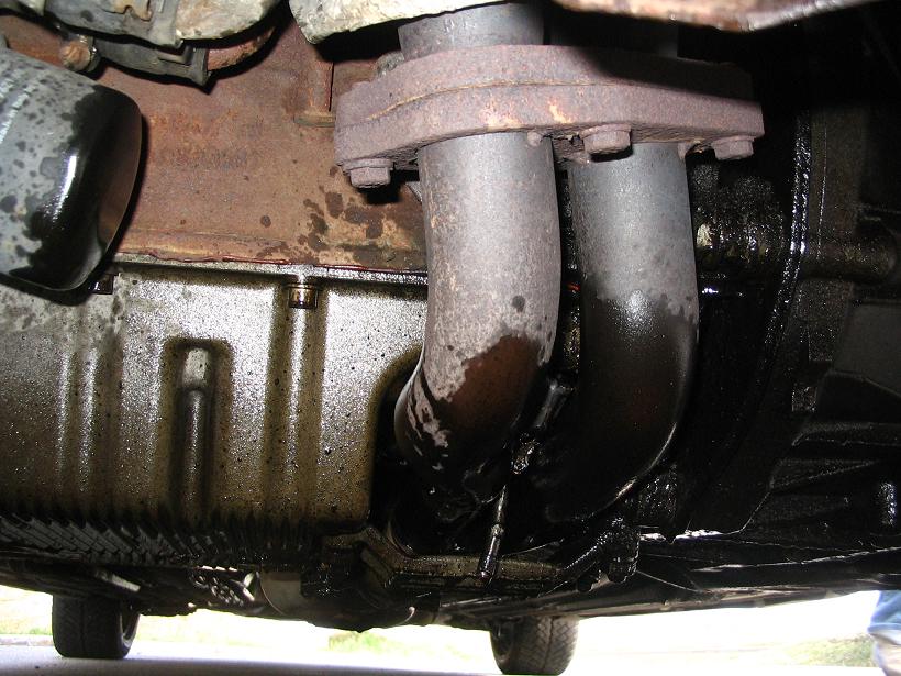

Also, ich hab da ein Foto und ein paar Fragen dazu:
1. Was ist das auf dem Foto?
2. Was ist das für ein Fahrzeug?
3. Was ist da passiert, bei welcher Geschwindigkeit und unter welchen Umständen?
4. Wem gehört das Fahrzeug, wo wollte er hin und warum?
5. Was sollte man daraus lernen?
Twisted Evil Werner Twisted Evil
Tippe mal auf Hosenrohr
Kein Alfa, da das wie ein Graugußblock aussieht... Tippe mal auf Opel. Wink
Ölfilter gelockert/ geplatz/ etc. - aber Ölfilter.
Nicht Dir - was abholen das fertig war/ist?
Das Opel nix taugt?
lol
stimmt
stimmt fast Twisted Evil

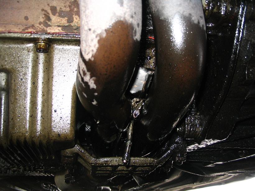

siehe 2. Bild
gut kombiniert
Das Opel nix taugt?
zwar logisch, aber nur fast richtig Laughing Laughing Laughing

BeitragVerfasst am: Mo 26 März 07 10:29:54    Titel: Re: RÄTSEL
stimmt
Schon mal eine richtig. Very Happy
Kein Opel, aber Graugußblock.
siehe 2. Bild
Der Ölfilter ist noch dran, also nicht gelockert/ kaputt. Dann bliebe nur noch Ölkühlerschlauch.... Oder halt - Pleuelschaden! Der betreffende Pleuel wollte mal sehen wie das Wetter ist.
Hosenrohr - hatte wir schon richtig. Very Happy
Ein Alfiat. Könnte ein 156 sein. Tippe aber auf 166. Wink
Ein Pleuel ist abgerissen und durch den Block gewandert. Geschwindigkeit und weitere Umstände sind sicher nur dem Fahrer bekannt.....
Jemand hier aus dem Forum? Ben war sicher nicht in München. Oliviero? War der etwa in München - mit seinem 166?
Fiat taugt auch nix. Wink

Frage 1:
korrekt! 1.Punkt für Chris
Frage 2:
Alfiat ist korrekt, der Typ aber noch nicht! Wobei es den Motor auch im 156 und 166 gab.........
Frage 3:
ist wohl so! Evil or Very Mad
.....auch so ein Italiener verläßt die irdische Bühne nur mit Pauken, Trompeten, Donner, Schwefeldampf und großem Getöse......... bella figura halt, auch im Abgang
.......und weiteren Verkehrsteilnehmern Twisted Evil , sowie der ostbayrischen grünweißen Verkehrspolizei. Evil or Very Mad ...........
ich hab kein Radio gehört, aber möglicherweise kam das sogar in den Verkehrsmeldungen. Laughing
aber es darf weiterspekuliert werden Exclamation
