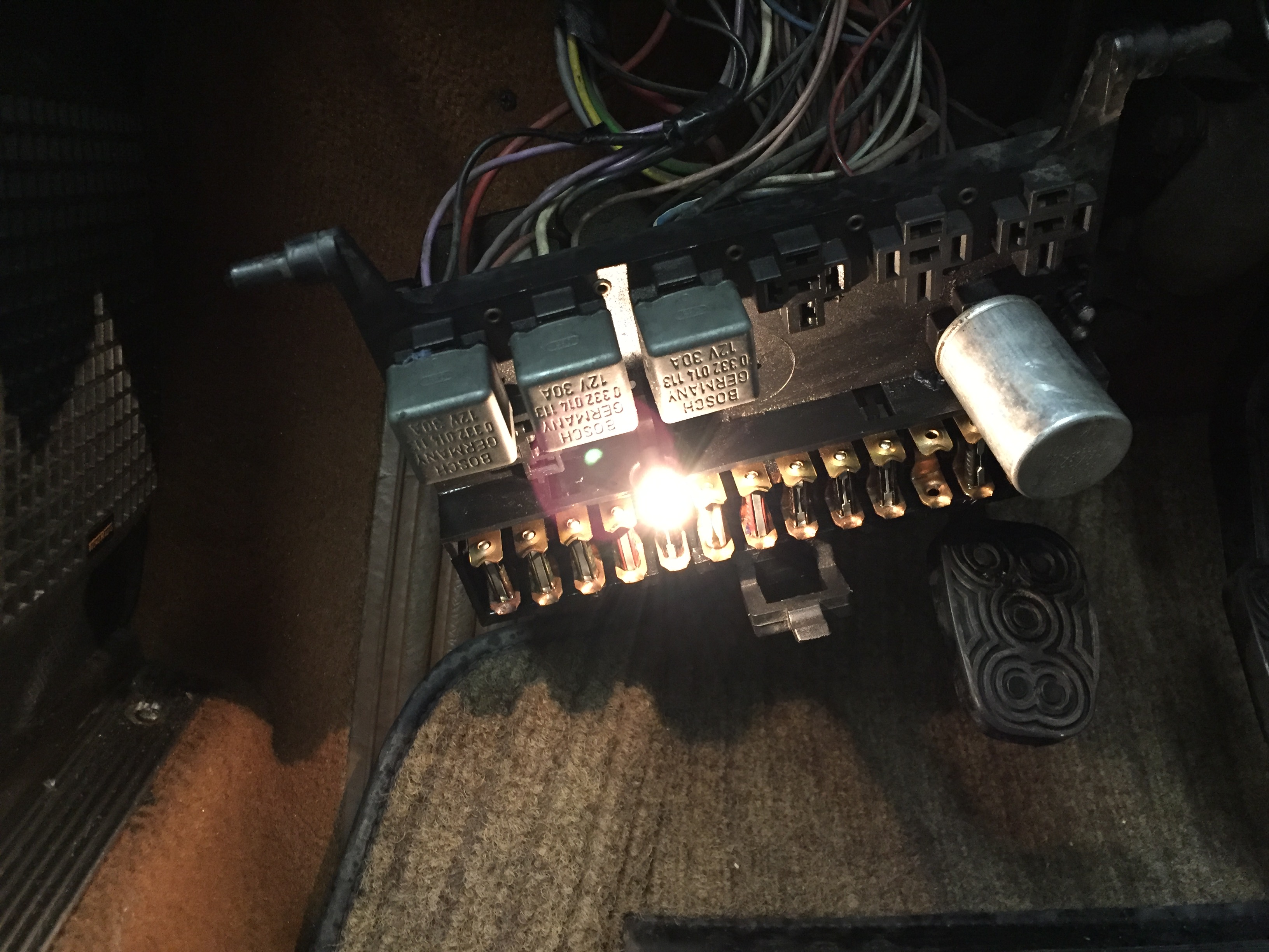

BeitragVerfasst am: So 15 Mai 16 19:38:34    Titel: Lampe im Sicherungskasten brennt dauernd
ich habe da noch ein paar Elektrick-Tricks an meinem Neuerwerb.
U.a. leuchtet die Lampe im Sicherungskasten dauernd. Also jedenfalls nachdem ich sie im Handschuhfach gefunden und eingebaut habe. Nun weiß ich zumindest, warum sie im Handschuhfach lag Wink

BeitragVerfasst am: So 15 Mai 16 21:47:41    Titel:
die Lampe im Sicherungskasten geht nur aus, wenn Du die durchsichtige Abdeckung der Sicherungen draufstecken würdest (die offensichtlich bei Deinem Sicherungskasten fehlt) oder den dadurch betätigten Taster suchst und anderweitig blockierst.
Ein Blick in Deine Betriebsanleitung spart die Frage nach Aussehen und Funktion des Teils.
Die anderen Zipperlein scheinen ebenfalls durch den Sicherungskasten verursacht zu werden.

BeitragVerfasst am: So 15 Mai 16 22:12:27    Titel:
jensputzier hat Folgendes geschrieben:
Der durchsichtige Deckel ist dabei, ich habe nur den Zusammenhang nicht gesehen... Danke.
Wenn der Deckel korrekt eingesetzt wird und keine abgebrochenen Stellen hat dann sollte die Lampe gleich beim Aufsetzen erlöschen.

BeitragVerfasst am: So 15 Mai 16 22:25:07    Titel:
Ich habe gerade mal gesucht und gefunden, daß dem Deckel genau das Stück fehlt, das die Lampe herunterdrückt. Also das ist gelöst. Danke.

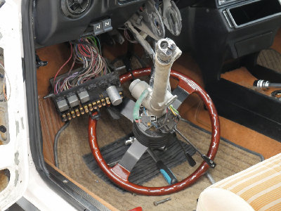

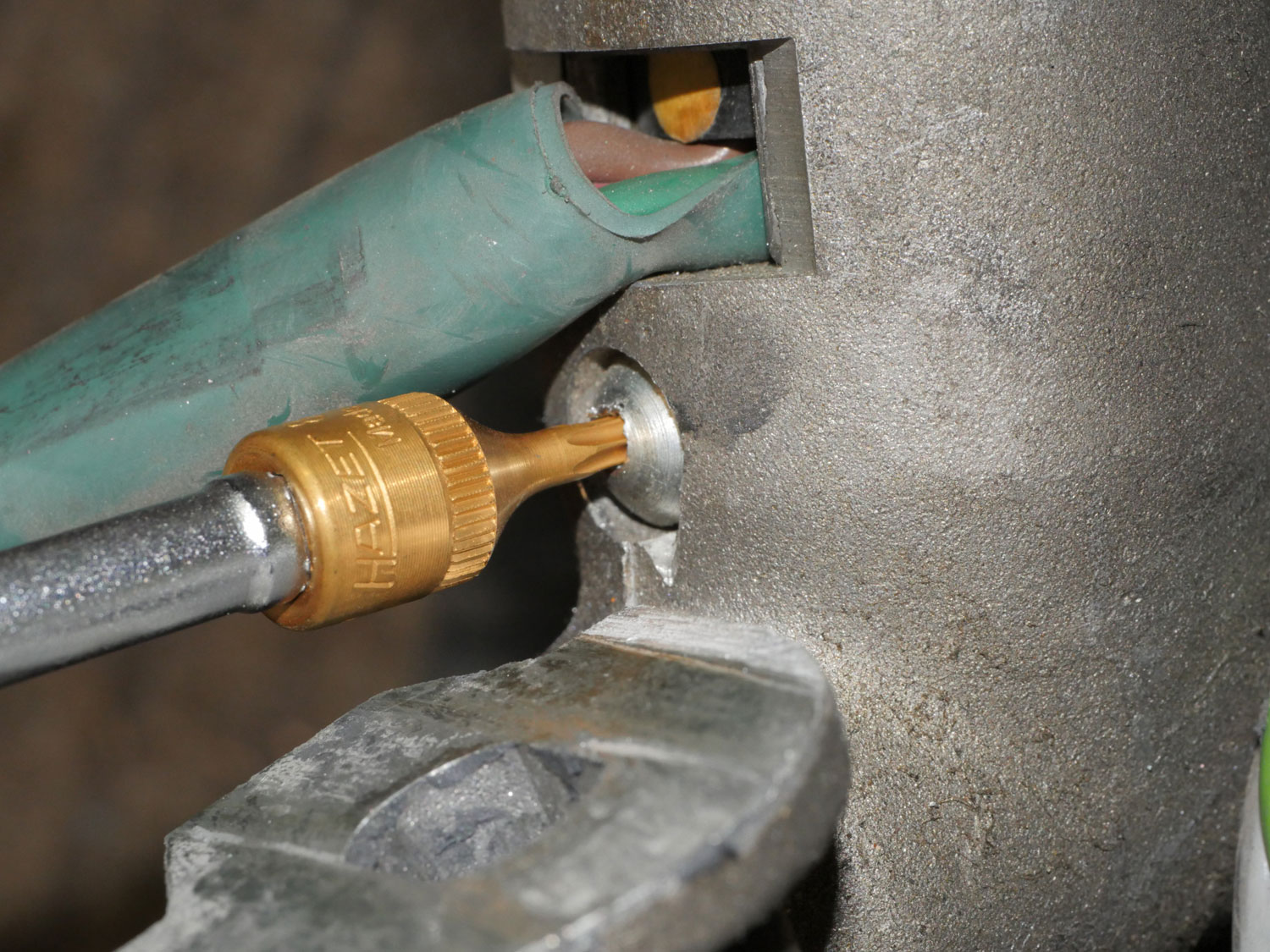

BeitragVerfasst am: Sa 21 Mai 16 19:11:48    Titel:
Ich wollte mal in Ergänzung zu Olivieros Bericht über den Ausbau des Lenkschlosses etwas ergänzen. Ich konnte die Lenksäule nach Lösen der drei Schrauben ausbauen und so drehen, daß man keien Kabel trennen muß.
Im Foto ist der Sicherungskasten herausgezogen, wäre aber nicht nötig gewesen.
Die Schraube habe ich mit 2,5mm aufgebohrt und einer T15 TORX Nuß gelöst. Hat den Vorteil, daß man sie damit auch wieder einschrauben kann.

Kurzer Zwischenstand: Lenkradschloss mal mit Kontaktspray geflutet, geht alles (im Moment) wieder. Heute beim TÜV: Vollabnahme und H Gutachten ohne Mängel, alle zufrieden und TÜV Prüfer begeistert. Morgen versuche ich die Zulassung und dann gibt es auch Bilder.
