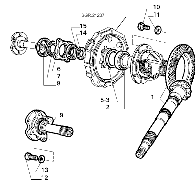

Du kannst die beiden Lager rechts und links vom Differential tauschen. Dafuer brauchst du die Lagerschalen (die Ringe in denen die Lager aussen laufen) und die beiden Kegelrollenlager selbst (siehe Bild Teil 2, gibts wohl sinnvollerweise nur gemeinsam). Eigentlich muesste man dann die Vorspannung des Differentials einstellen und das Spiel zur Eingangswelle (siehe Bild Teile 3-5), das geht aber denk ich nur im ausgebauten Zustand und ist nicht ganz leicht selbst zu machen. Ich habe mal selbst auf gut Glueck die Lager gewechselt (allerdings bei anderen Symptomen als bei dir, ich hatte ein Heulen unter Schub) und nichts eingestellt, allerdings brachte es auch keine Aenderung. Aber auch keine Verschlechterung Very Happy .
Die Lager sind natuerlich auch nicht gratis, da bekommt man schon fast ein anderes Getriebe dafuer, allerdings repariere ich selbst lieber als einfach nur auszutauschen. Also entweder auf gut Glueck die Lager wechseln oder gleich ein gutes Getriebe einbauen (wobei nicht immer sicher ist wie gut das ist), ist ja auch nicht soo viel Aufwand.
