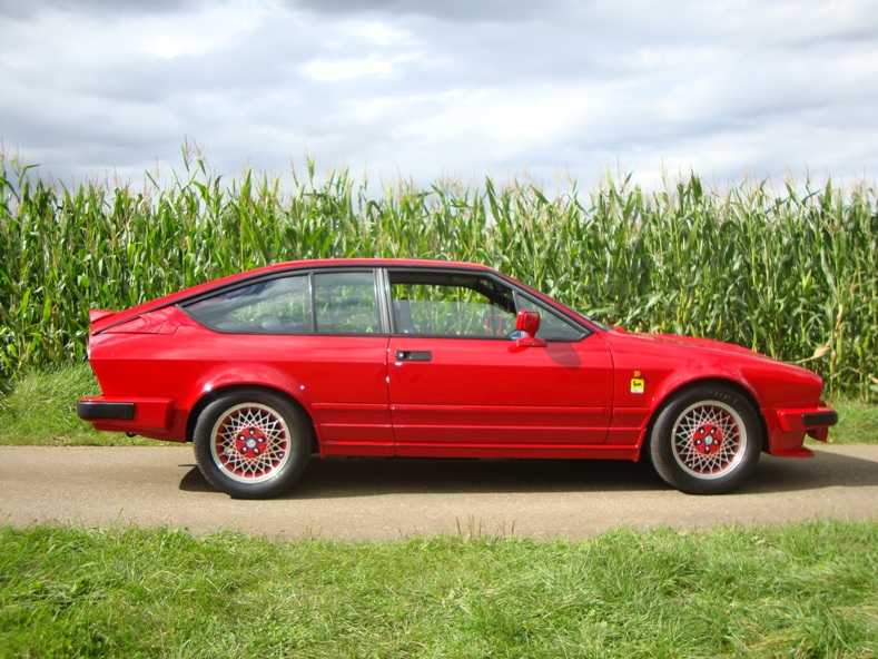

hier mein Grand Prix mit diesen Felgen.

hast Du die Felgen selber lackiert ?
Ich wollte die Felgen genauso (bis auf den inneren Stern) so in schwarz absetzen um die Speichen frei zu stellen.
Wurden die Speichen abgeklebt, oder nach dem kompletten lackieren überdreht bzw. übergeschliffen ?
Micha
Donzi
BeitragVerfasst am: Do 11 Aug 11 07:16:39    Titel:
So weit ich weiß, gehören die Rial eigentlich zum Grand Prix. Die Felgen wurden lackiert zur Wagenfarbe ausgeliefert.
