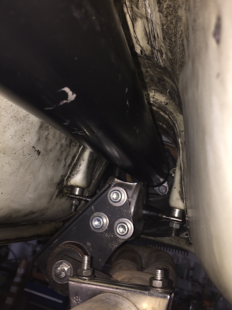

Ich hab die Distanzen mal beim der Motorbefestigung reingemacht, da hats auch warum auch immer mehr als ausreichend lange Gewindestifte.... aber irgendwie kann das auch nicht richtig sein.

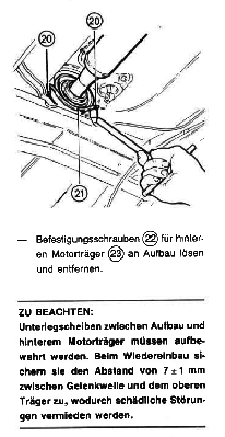

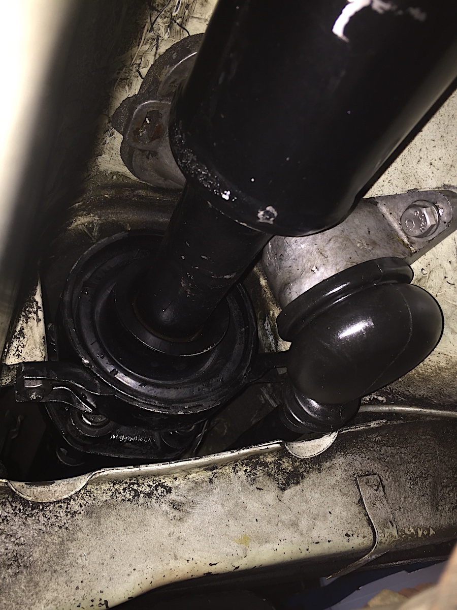

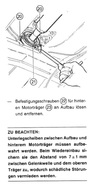

Im Handbuch steht, das man die Distanzstücke von ca. 7mm am Mittellager einbauen soll... macht für mich auch irgendwie Sinn.... aber mich irritieren die extrem kurzen Gewindestifte daran total... da sind höchstens noch 2mm Luft.....

Montage-Anweisung
 Dateigröße:  118.76 KB
 Angeschaut:  2715 mal
Mittellager mit kurzen Anschraubpunkten
 Dateigröße:  400.97 KB
 Angeschaut:  2669 mal
Befestigung am Motor mit langen Anschraubpunkten
 Dateigröße:  257.29 KB
 Angeschaut:  2675 mal
Geiwo011
BeitragVerfasst am: Fr 19 Mai 17 12:07:25    Titel:
so wie du es eingebaut hast ist es korrekt die distanzhülsen kommen vorne hin
mfg
wolfgang
