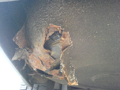

hallo leute,

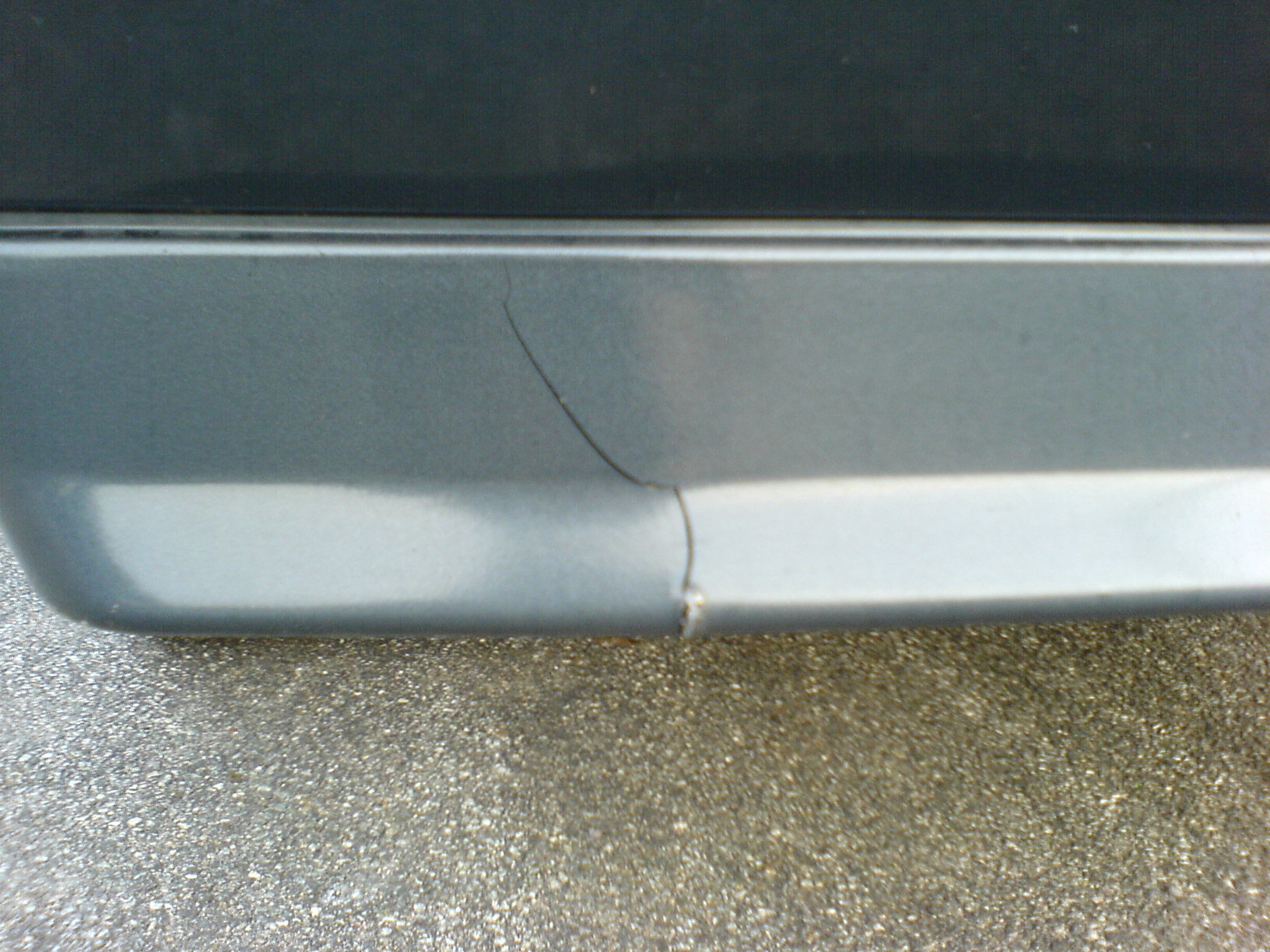

der abschlepphaken ist beim versuch des abschleppens abgebrochen. undzwar der hintere, der am ersatzradkasten angeschweisst war. dh. der ersatzradkasten ist auch völlig eingerissen, weil er schon marode war. der abschleppdienst hat das auto dann noch richtig an der hinteren schürze demoliert... naja, es ist ein neuer ersatzradkasten fällig. hat jemand eine bezugquelle oder tipps wie man das macht bzw wo man drauf achten muss?
wie es aussieht wird wohl die versicherung des abschleppdienstes eintreten, weil mein auto dann noch etwas rollte und auch noch ein anderes pkw am lack beschädigte. ist ja deren sache wenn sie mich unbedingt abschleppen mussten. hätten ja auch aufsatteln können *gg
ich hab noch ein paar bilder gemacht. achja, ist ein 2.0ts

Die Dinge sind alle mehr oder weniger marode. Ich hänge, nach ähnlichen Erfahrungen mit einer Aletta, schon seit Jahren nichts mehr da dran.
Ob Du für die Reparatur noch Neuteile bekommst, möchte ich mal bezweifeln. Die Reserveradwanne selbst kann mann zur Not auch mit Gebrauchtteilen reparieren/ Instandsetzen, die Abschleppöse mitsamt Halter ist eigentlich so massiv ausgelegt - die rostet nicht durch. Das Altteil von den Blechresten der Wanne befreien und wieder anschweißen.

Verfasst am: So 18 Jun 06 22:39:39 Titel: |

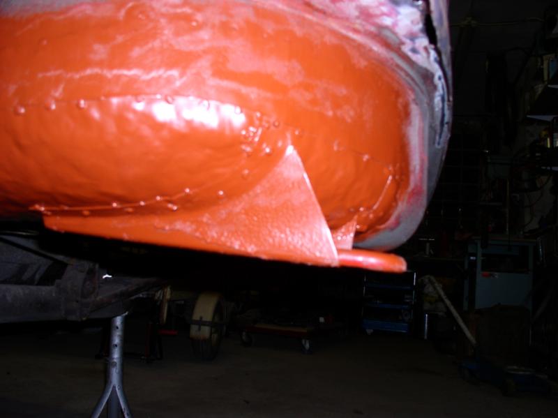

ich hatte das gleiche Problem, das Blech um den Haken war völlig weggerostet. Ich habe das marode Blech grosszügig weggeschnitten und ein neues Blech eingesetzt. Ich wollte einfach mal probieren, ob das geht. Es hat geklappt, war aber eine wilde Hämmerei und so schön glatt und rund wie vorher ist es nicht geworden. Die Öse habe ich dann von einem Schlachtwagen angeschweisst. Ich habe damit auch schon mehrmals abgeschleppt und es hat gehalten..
Wenn wirklich nur der Bereich um den Abschlepphaken betroffen ist, würde ich ein Stück aus einer Reserveradwanne heraustrennen und einschweissen. Die müssten ja mehr oder weniger bei den meisten Autos gleich geformt sein, sollte man also finden. Und wenn man das Auto nicht wirklich restaurieren möchte, sollte das allemal reichen.
viele Grüsse
Benno
Und so sieht es jetzt aus:
