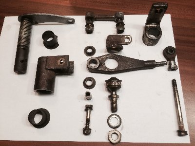

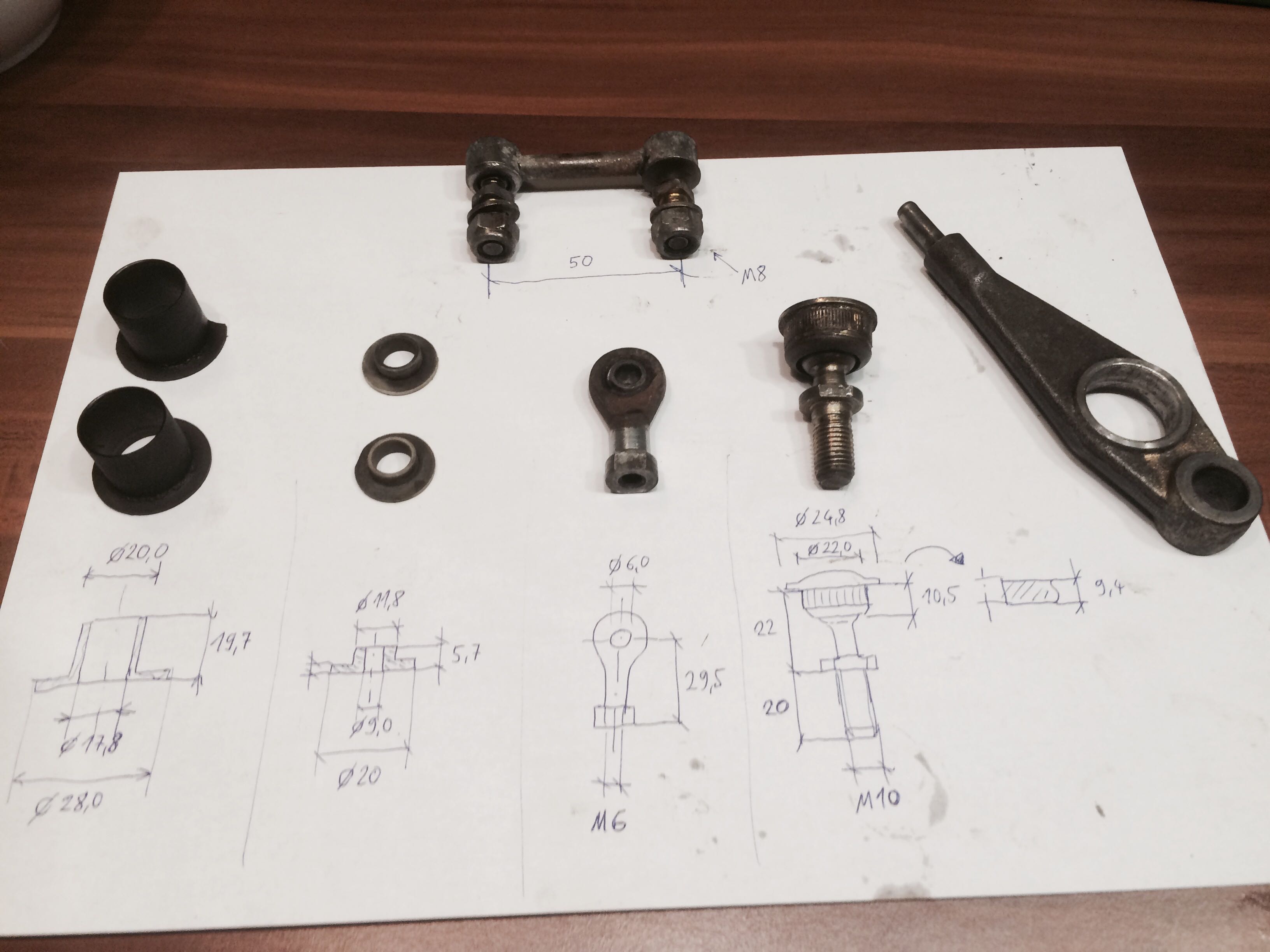

Ich habe das Schaltgestänge zerlegt und alle Teile mal vermessen. Allerdings sind alle Kugelgelenke komplet ausgeschlagen.
Die beiden kleinen Gelenke zum Koppeln kann ich ja noch irgendwie selbst "basteln" aber für das Hauptgelenk (Foto mit M10 Gewinde) habe ich noch keine Lösung.
Oder gibt es dieses Teil noch irgendwo?
Bei Performatek gibt es diesen "Monkey Shifter Kit" und einen neuen Hebel mit Lager. Der Spass würde dann aber rund 300 Dollar ohne Versand kosten... Shocked
Schönes Wochenende,
Gilles

BeitragVerfasst am: So 12 Jul 15 16:16:25    Titel:
Das kurze habe ich bei meinem durch 2 Kugelgelenke und 6mm Gewindebolzen ersetzten können, jedoch ist das einhängen der Sicherung nicht gerade ein Einfaches gewesen Mad .
Der Rest war bei mir noch O.K.
Die Ersatzteileversorgung lässt zu wünschen übrig. Cool
