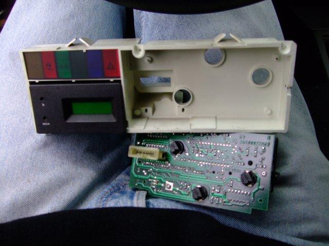

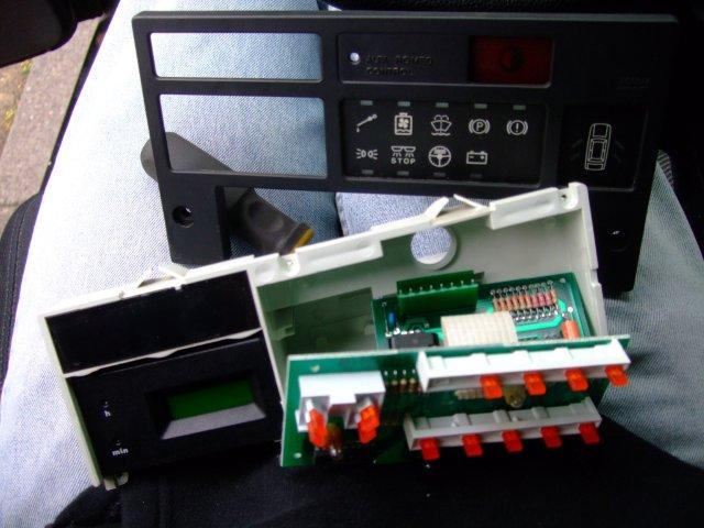

Ein altes TS-ARC von Veglia sollte ein einen LE verbaut werden weil das vorhandene Veglia-Instrument mit hübscher Plastikholz-Klarlack-Patinaoptik blendet...
Nun ja, also altes Holz-ARC raus, neues rein - passt nicht. Ein Stecker ist anders. Das hat mich dann so weit interessiert, dass ich beide ARCs zerlegt habe um sie mir genauer anzusehen. Tja - alles in anders, sogar die Platinen.

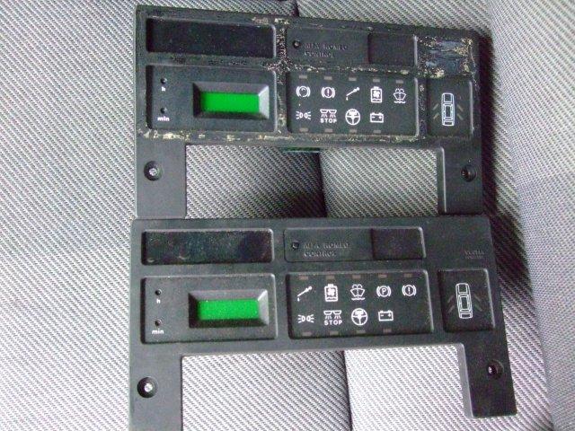

Anbei ein paar Fotos. Von vorn war das einzige Unterscheidungsmerkmal, dass bei einem der Instrumente das Chocke feld mit entsprechendem Symbol bedruckt war, beim anderen nicht. Und ja, die Symbole sind anders angeordnet.
Da sind zwar noch Kleberreste, aber optisch sind beide ARCs gleich!
 Dateigröße:  85.88 KB
 Angeschaut:  1352 mal
Der Stecker zum Alfa-Control-"Rechner" ist ein anderer, die Kabelbelegung zur Uhr ebenso!

ARC 1
 Dateigröße:  52.69 KB
ARC 2
 Dateigröße:  50.1 KB
 Angeschaut:  1331 mal
