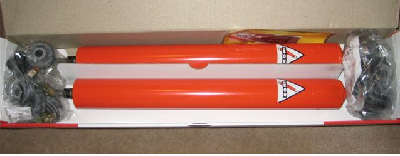

ich habe gestern einen neuen Satz Konis (Rot) für Hinten für meinen 75 bekommen.
Meine Frage an euch: die sind ohne Oberteil ( Staubschutz ) angekommen
das heißt Kolbenstange ohne Schutz und die Anschlaggummis fehlen auch.
Die Dämpfer sind neu aber aus der bucht
Hat das schon mal jemand so gesehen Question mir ist das neu.
Jörg
BeitragVerfasst am: Mi 26 Mai 10 20:47:54    Titel:
Das ist normal.
Du mußt die originalen Staubschutzkappen auf die neuen Dämpfer umbauen.

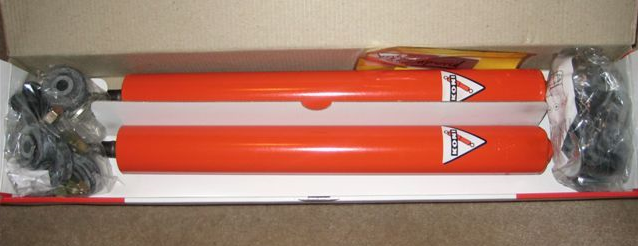

alfi-tr7
BeitragVerfasst am: Mi 26 Mai 10 20:55:35    Titel:
bei Koni ?
da wird doch eigentlich über das drehen des Oberteiles nach entfernen des Anschlaggummis der Dämpfer nachgestellt.
Bei allen anderen Koni Dämpfern die ich so verbaut habe ist das Oberteil fest mit der Kolbenstange Verbunden.
hm
siehe auch http://www.alfaforum.de/kb.php?mode=article&k=62
Jörg
 Dateigröße:  257.11 KB
 Angeschaut:  1446 mal
BeitragVerfasst am: Mi 26 Mai 10 21:10:28    Titel:
Achja richtig! Die Koni haben ja diese farbige Abdeckung.
Kannte das so von anderen Dämpfern. z. B. Bilstein
