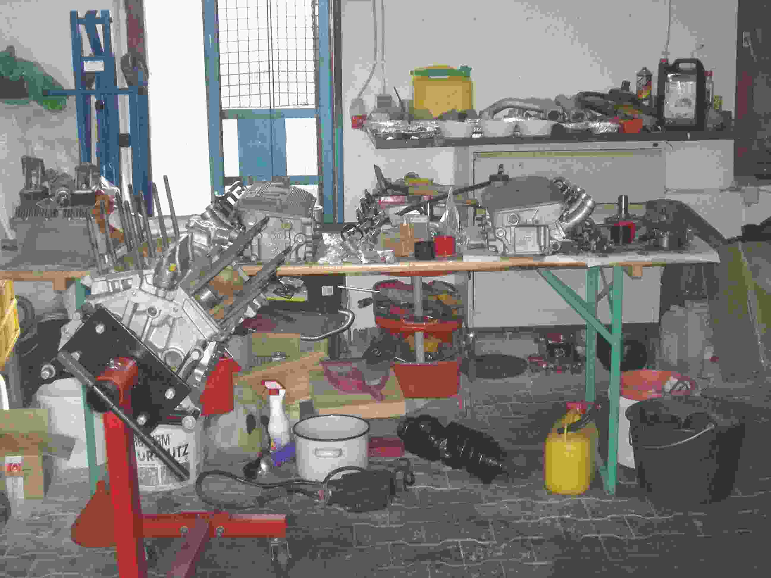

Wenn Du hast/ kannst, stell doch mal Bilder von dem Schaden ein.

Chris Gast
Verfasst am: So 04 März 07 18:23:47 Titel: |
Geiwo011 hat Folgendes geschrieben: |
Danke erst mal für die Tips
Die Bilder sind ja nicht von besonderer Qualität - gehe aber mal davon aus, die Laufbahn und der Kolbenrandbereich sind unbeschädigt?

Sorry für die Qualität aber ich habe den File möglicht klein gehalten.
Wie du vermutet hast sind Kolbenrand und Laufbahn, abgesehen von den Schleifspuren des Alus, ok.
