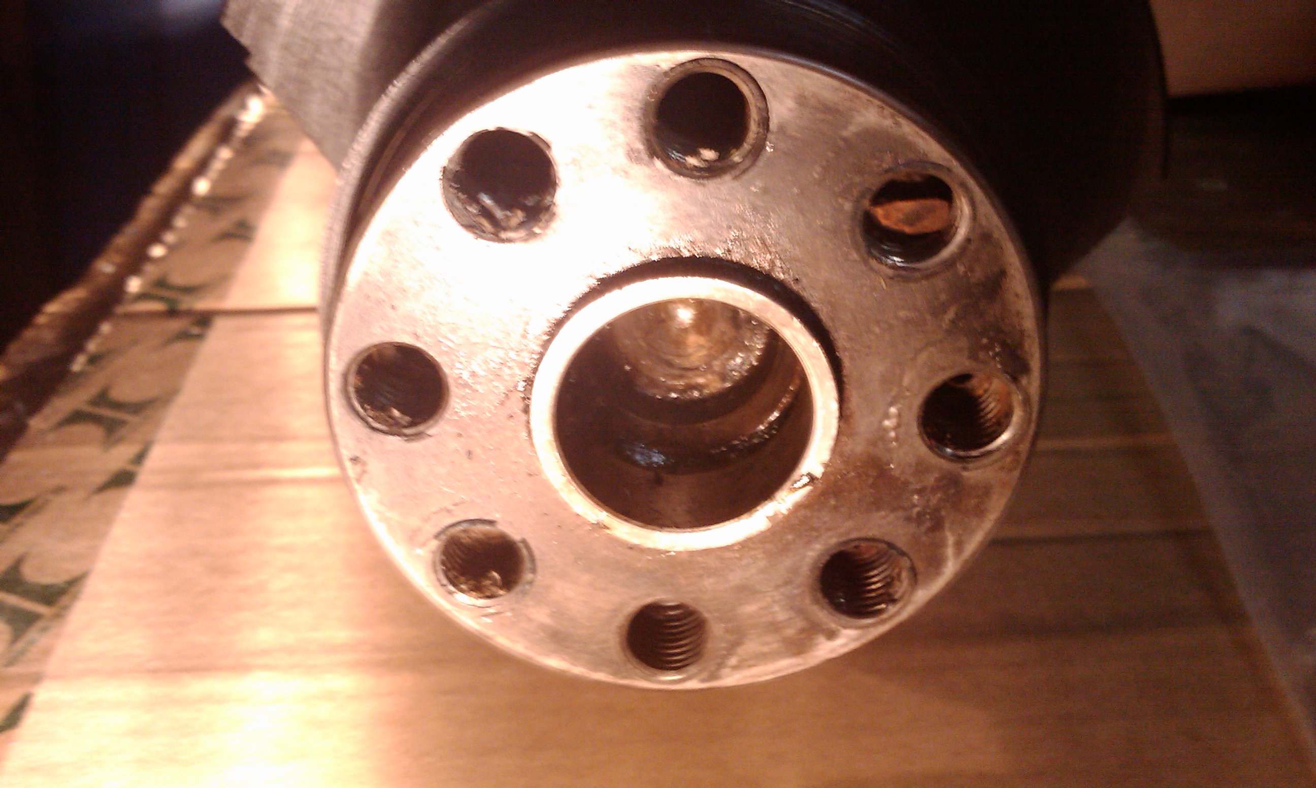

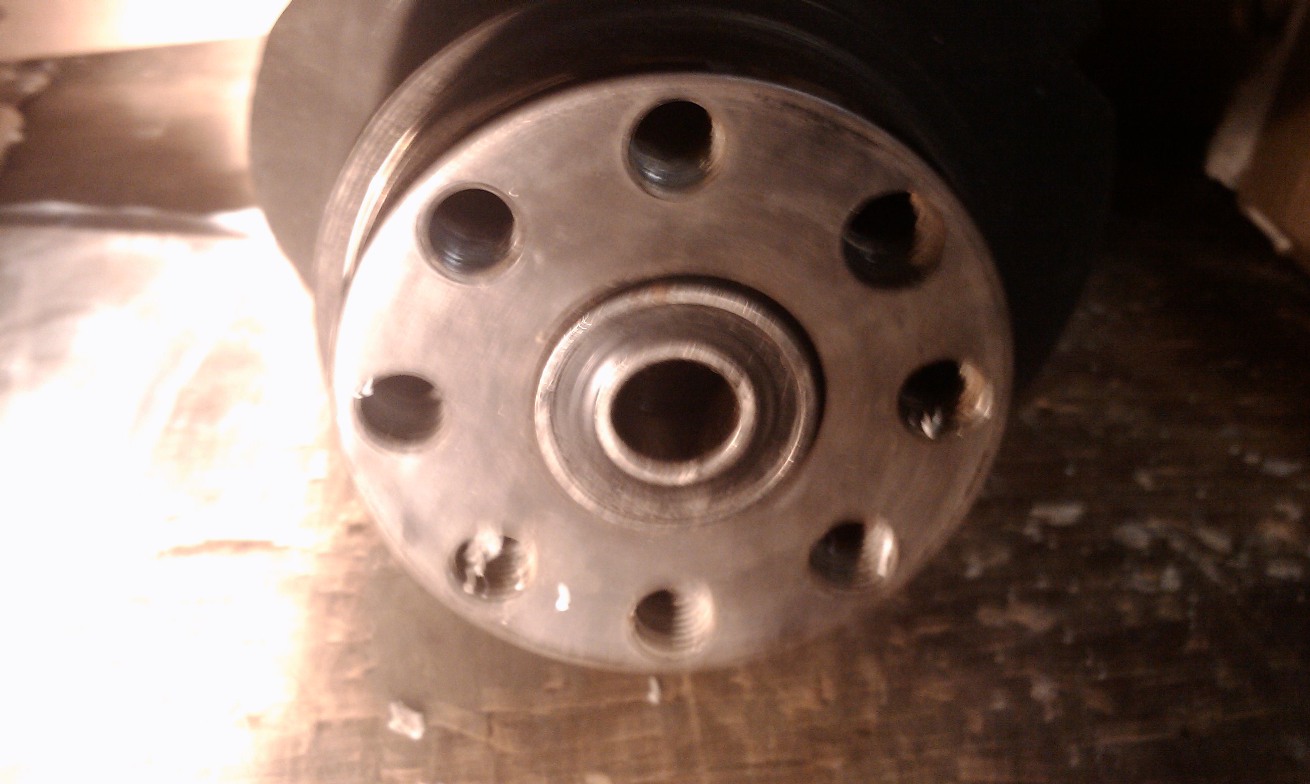

Hallo,
kann mir wer sagen, zu welchem Auto/Motor die Kurbelwelle gehört?
Die Kurbelwelle ohne "Ring" bzw mit dem größeren Innendurchmesser, ist aus meinem GTV6 2.5l.
Die Kurbelwelle mit dem kleineren Innendurchmesser wurde mir als 2.5l GTV6 Welle verkauft.
Aber irgendwas ist ja nun verkehrt. Jemand eine Idee?
Danke & Gruß
Jascha
Die neu/gebrauchte Kurbelwelle, angeblich 2.5l ausm GTV6

Aus meinem 2.5l Motor

hallo jascha,
die welle aus deinem motor ist die richtige GTV6 2,5 welle, die gleiche habe ich auch,die andere wird vermutlich von einem frontler sein(155er oder 156er)
mfg carsten gtv
