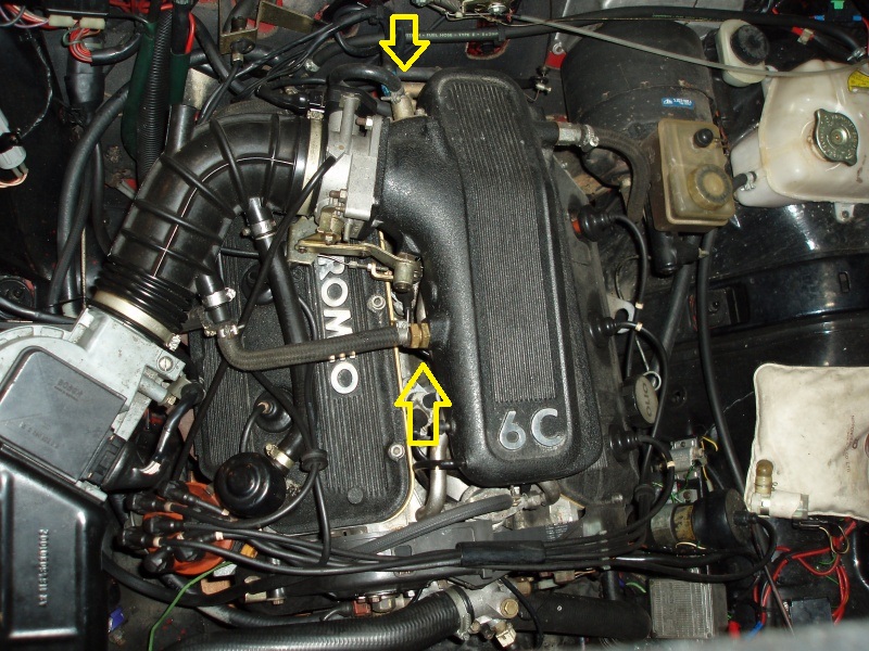

manuel164 Gast
Verfasst am: Di 06 Jul 10 14:32:54 Titel: |
Leerlauf:
Wenn du auf der Beifahrerseite stehst, dann ist es der Anschluß ganz rechts, 17er oder 19er glaub ich zum Verdrehen am Ansauger.
Kaltstartventil:
ist ganz links am Ansauger mit einem extra Benzinanschluß und Stecker drauf, nicht zu übersehen.
223.28 KB |
1059 mal |
Waldek Gast
Verfasst am: Di 06 Jul 10 14:58:33 Titel: Re: V6 Kaltstart: Drehzahl fällt stark ab |
deixi hat Folgendes geschrieben: |
gibts sowas wie ein leerlaufkaltregel ventil? wenn ja, wo sitzt das und wie kann ich es überprüfen? |
Zum Einen kannst Du die Leerlaufdrehzahl wie oben Beschrieben am Luftsammler einstellen.
Wenn Deine Probleme aber nur bei Kaltstart auftreten, solltest Du entweder die Kaltstartanreicherung überprüfen oder den Leerlaufregler checken:
Das Teil heisst hier meine ich Luftschieber und sitzt auf der in Fahrtrichtung gesehen rechten Zylinderbank. Zur Not kann ich Dir ein Foto machen (dauert aber etwas) oder jemand anderes hilft mit geeignetem Bildmaterial aus. Jedenfalls kann man das Ding neu über Bosch bzw. BMW beziehen. Bei Bedarf hacke ich hier mal die ET-Nr ein; sollte preislich bei ~120€ liegen.

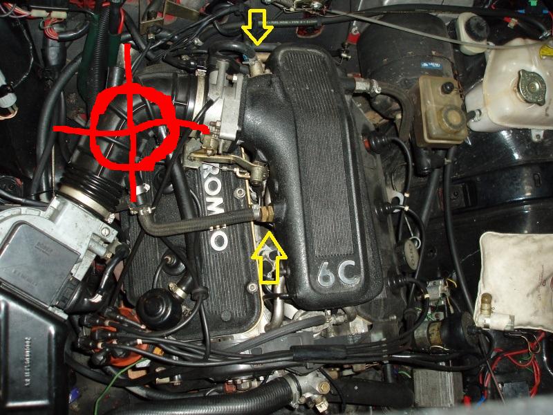

Waldek Gast
Verfasst am: Di 06 Jul 10 15:04:51 Titel: |
Unter dem dicken Schlauch sitzt das gesuchte Teil, es ist direkt am Ventildeckel befestigt.
PS: An sonsten Eigeninitiative - schreibe die ET-Nr auf, gehe zum Bosch-Dienst und bitte um Ersatz (er sollte nach Gleichteilen in anderen Fabrikaten suchen und bei BMW fündig werden)
101.95 KB |
