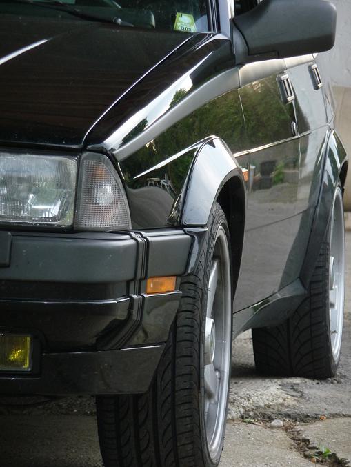

Hallo Leute !! eeeendlich ist es soweit, die Dinger sind drauf und das ganzewar über weite Strecken ein Spießrutenlauf . Der Reifenhändler wollte nur "sehr ungern" Hand an die Felgen legen um diese besch.....nen 0,5 mm "abzudrehen" , ich dann doch wieder zum Bauhaus - Schleifpapier besorgt und habs den Felgen selbst besorgt, dann wieder zurück zum Reifenmann, der musste festellen, dass die Dinger immer noch nicht passen wollten und drückte mir schließlich so ne super SchleifInstrument in die Hand, ein paar mal angesetzt und dann gings !!
Werner, das hätte man mit der Hand nicht abschleifen können 0,5 Millimeter ist irgendwo doch ne Menge Material - da hätt ich mit 80er Schleifpapier wohl doch ein paar Tage gebraucht
Noch ein paar Überraschungen : beim starken Lenkeinschlag
gibts mit den schmaleren 6,5 Felgen ( statt vorher 7,5 Zoll ) trotz 215/45er Bereifung keinerlei Probleme mehr - Zufall ??
erst heute bemerkt, dass hinten 10mm Distanzscheiben drauf waren (deshalb waren die Bolzen zu kurz !! ) Hinten steht er daher nun deutlich schmaler - eine Aufsteckdistanzscheibe ( 20mm ) solls wieder richten, dauert aber gaaaanz lange, bis die geliefert werden.
bin erstmal froh, dass der Wagen sich so schön fährt , mit den 6,5 Zoll-Felgen sogar etwas "weicher" und präziser als vorher
Viele Grüsse

Verfasst am: Do 23 Jul 09 10:56:44 Titel: |
Also ich habs so verstanden, das die originalen Bolzen drin sind und bei 10mm ausreichen.
Nochmal 10mm draufpacken macht sie zu kurz und 20mm gesamt sollten es sein, weil die neuen Felgen eine 32erET statt der alten 25erET haben.
Nur stehen die Originalbolzen bei der 20er über die Platte raus.
Und gleich längere Bolzen verbauen macht beim Umrüsten ggf wieder Probleme (zB am Felgendeckel oder so........)
Wie dem auch sei > soll heißen auch hier ists nicht nur Plug&Play
Werner[/quote]
Hallo Werner und Christian , ihr habt mich Beide wohl richtig verstanden
weiss selbst nicht, wie lang die Originalbolzen denn nun eigentlich sind / sein sollen und ob bei mir die Vorbesitzer nicht evtl. selbst mal die Bolzen gekürzt hatten. Auch hatte ich bei Felgenmontage nicht nachgemessen.
die vorhandenen Bolzen werden ja bei diesen Distanzscheiben mit "Aufstecksystem" verschwinden bzw. mit diesen befestigt .
Plug&Play ists auf keinen Fall.
Mir ist bei der Aktion klar geworden, dass nicht nur die ET für die "Felgenstandberechnung" zu berücksichtigen ist, sondern eben auch die Felgenbreite. 1 Zoll entsprechen 2,5 cm und ich bin mir absolut sicher, dass minimum die Hälfte der Felgenbreite ( da die Nabe ja ungefähr mittig ansetzt ) als Differenz hinzugerechnet werden müssen. Und leider
ists mir auch vorn doch ein bischen zu schmal geraten - vielleicht werd ich dort die Sache mit neuen Bolzen probieren.......
Grüsse
Carsten (Johannes)

Carsten Gast
Verfasst am: Fr 21 Aug 09 21:31:13 Titel: |
so, jetzt sind die Dinger gekommen, die Auftsteckscheiben, alles solide
gearbeitet, schön toll, sitzt alles Klasse, ABER so richtig stimmen tuts immer noch nicht, die neuen Radbolzen sind schlichtweg zw 0,5 u 1 cm zu kurz
also wird man die eingelassen Bolzen wieder rausschlagen und neue einsetzen müssen
ja , ja wie der Werner schon geschrieben hat "Ist halt nicht Alles Plug&Play bei den 75ern" .....Hätte ja sämtliche Problemchen erwartet, aber dass die Aufsteckbolzen zu kurz sind ?!
als Zwischenlösung hab ich hinten dennoch schonmal provisorisch die 2cm verbaut und den Wagen fotografiert. Finde, dass er so - ohne verbreitere Spur vorn eigentlich auch ganz nett dasteht
Grüsse
Carsten
